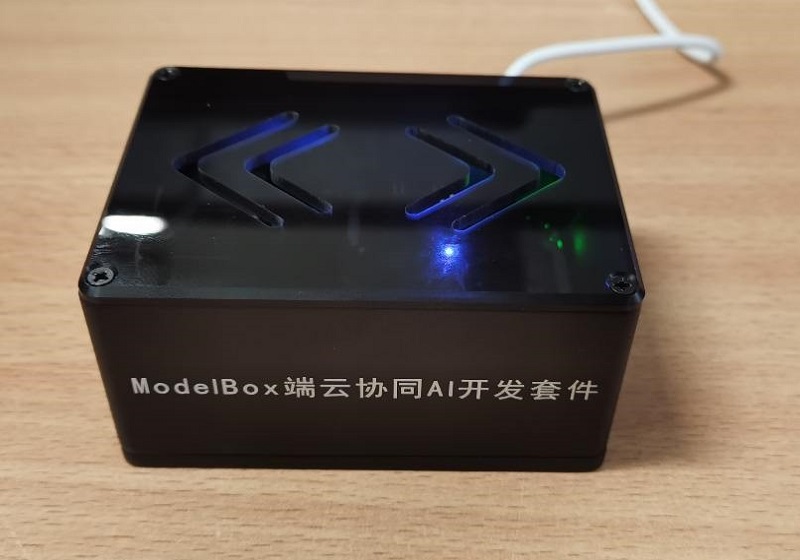

ModelBox AI开发套件(RK3568)是一款体积小巧、功能强大的人工智能嵌入式开发板,结合ModelBox开发框架和HiLens管理平台,开发者可以方便快速的进行AI应用的开发部署。

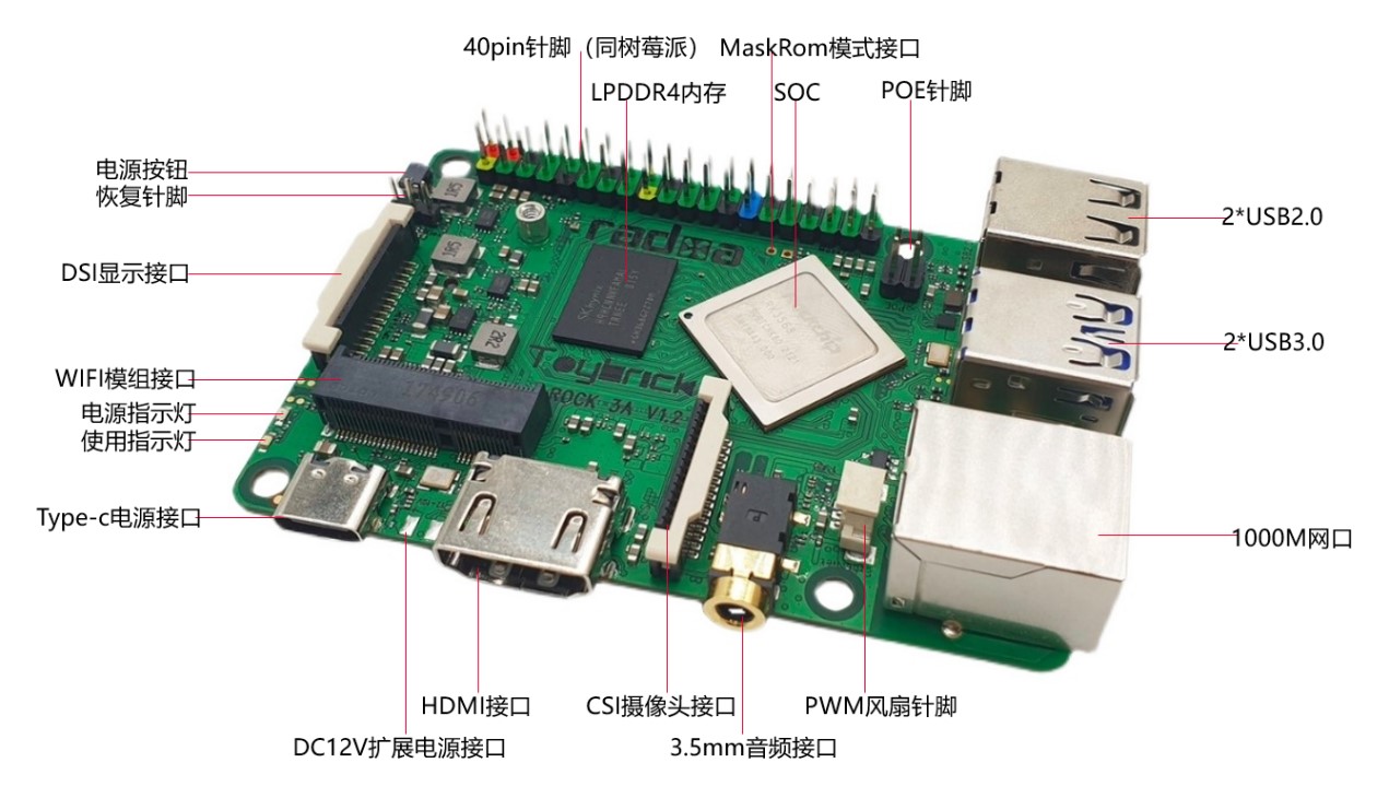

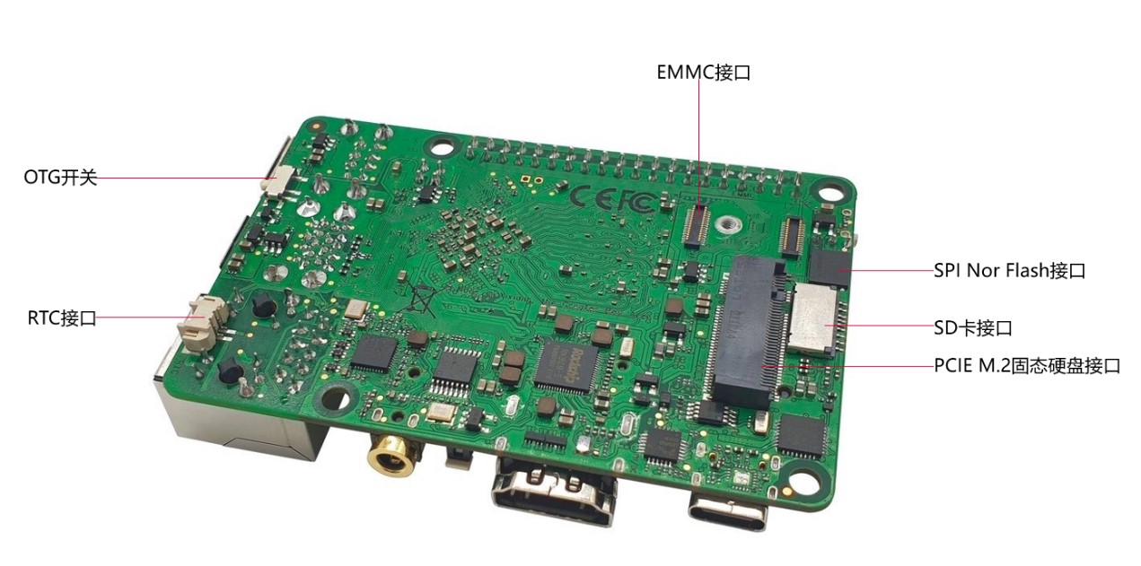

开发板详细接口见下图:

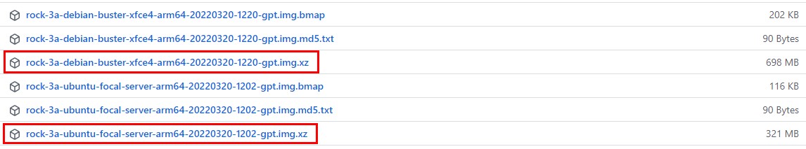

1)下载系统镜像
github网站下载对应的镜像,镜像版本可以按需选择(本教程基于Ubuntu 20.04),下载的镜像需要是rock-3a开头并以gpt.img.xz结尾的文件。如果github下载较慢,也可以从这个OBS地址下载,目前我们建议下载0320版本,最新的版本在WIFI驱动上还有问题。

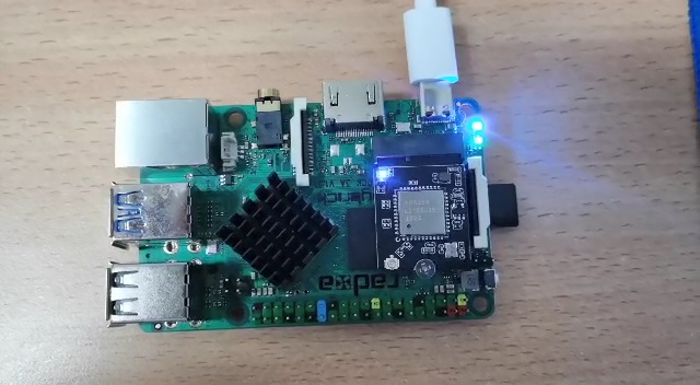

4)启动开发板
烧录完成之后拔出TF卡,接到板子上(芯片面朝向主板),然后接通电源,开发板正常启动会亮两个灯:绿灯常亮,蓝灯闪烁

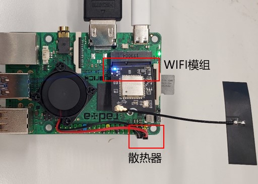

  • WIFI模组:先将天线固定到WIFI模组上,再将WIFI芯片插入主板正面的接口中(接口上印有173004),最后再固定好螺丝即可。
  • 散热片:使用散热片可以辅助散热,撕开背部的薄膜将其贴在主板的芯片上:
  • 散热器:如果环境温度较高,可以将散热片换成散热器,撕开散热器背部的薄膜,将其贴在主板的芯片上,然后将风扇的电源线接入下方第二排针脚中,从右往左数,红线接入第二个针脚,黑线接入第三个针脚:

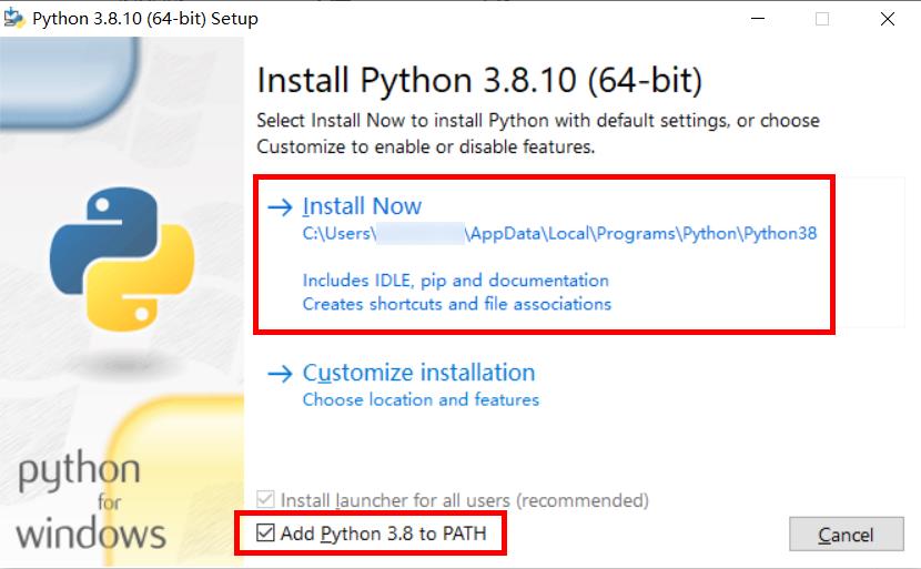

1) 安装Python3.8.10
PC Tool的运行依赖Python3环境,请先下载Python3.8.10进行安装,注意安装第一步需要勾选“将Python3.8加到环境变量PATH中”:

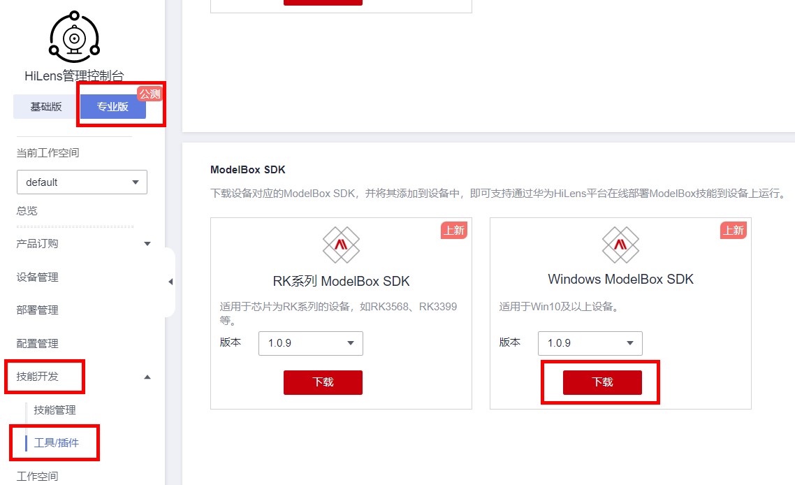

2) 在HiLens管理控制台专业版的技能开发-工具/插件板块下载Windows ModelBox SDK

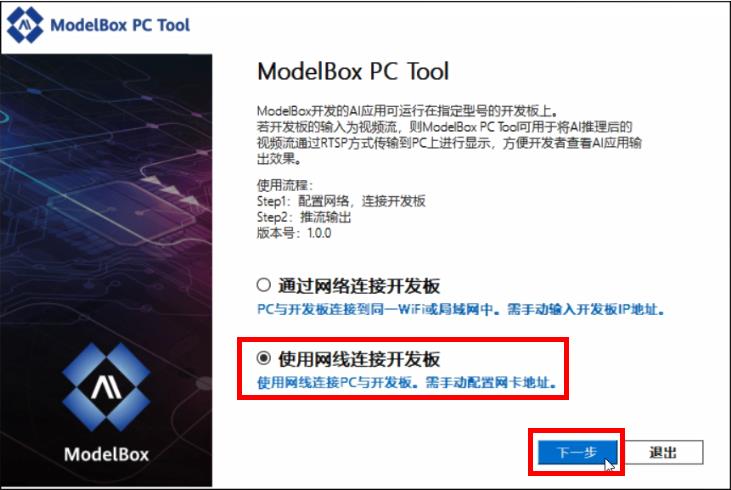

4) 在ModelBox PC Tool界面中选择“使用网线连接开发板”,点击“下一步”:

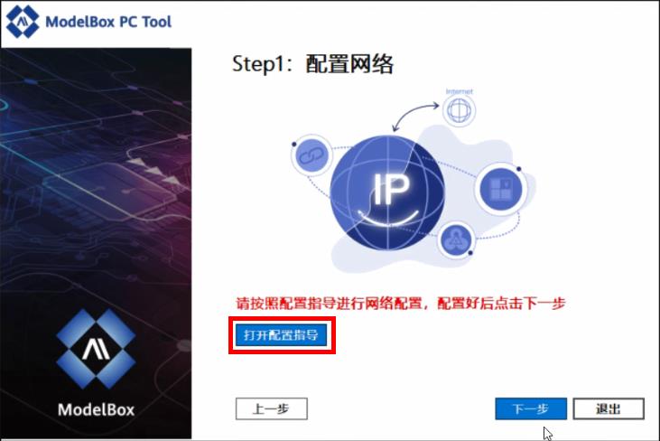

5) 在Step1界面中,点击“打开配置指导”:
6) 根据网络配置指导,对PC与开发板连接的以太网进行设置,将其ip设定为192.168.2.2

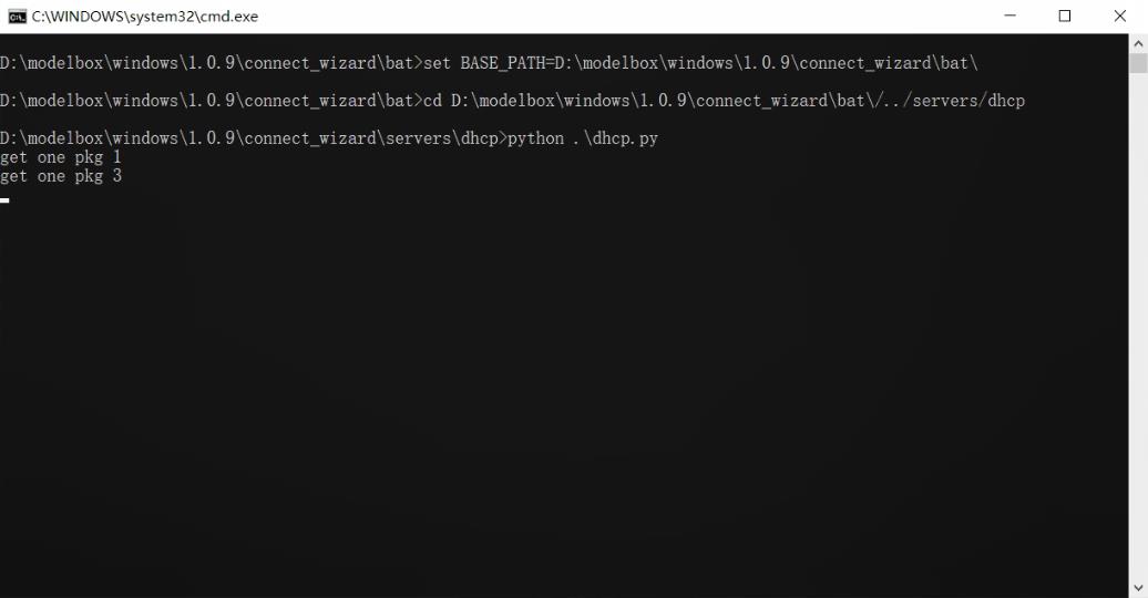

7) 回到ModelBox PC Tool界面,连续点击“下一步”,将弹出dhcp程序,自动为开发板分配固定ip:

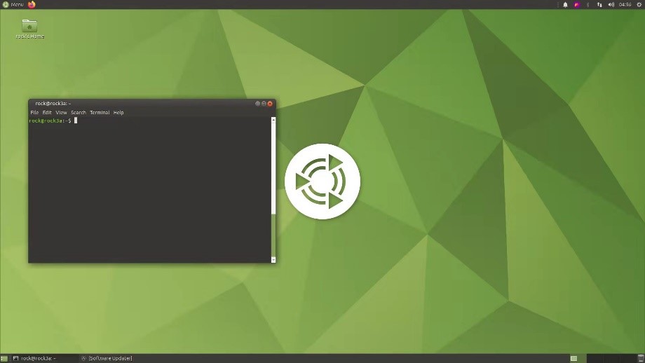

3. 安装Ubuntu桌面(可选)
登入系统,连接网络,更新软件列表:
sudo apt-get update
安装桌面:
sudo apt install ubuntu-mate-core
sudo apt install ubuntu-mate-desktop
安装完成,然后重启,就有界面了:
