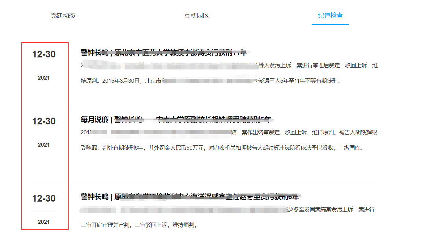

今天还是搞的publiccms,分享个简单的语法吧:在fremarker中,如何对日期进行格式化。
效果如下:
image-20211230202427955
如图所示,时间不是按照之前似的,以年月日的形式显示,而是上方显示月、日,下方显示年,刚看到的这个效果图时,我就不由自主的发愁了下,因为做过的这么多,时间都是一次性显示出来的,对于这种分开处理的情况还真是没有遇到过。
当时就想着,先实现其他功能吧,这个实现不了,大不了用js去实现吧,再不行就给客户说一下:“要不给您退点儿钱吧,这个我用publiccms实现不了……”
代码实现
当把其他内容实现之后,集中精力研究这个,最后发现使用fremarker的语法可以处理日期,写入如下:

格式化月日:
${(b.publishDate?string("MM-dd"))!}
格式化年:
${(b.publishDate?string("yyyy"))!}
b.publishDate就是我动态获取的日期,至此,效果就实现啦~
