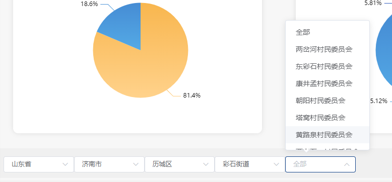

如果但是这个需求还好说,以前使用的方式是放五个下拉列表,通过懒加载的方式,根据省得到该省下的市,根据市得到该市下的县……最后可以得到村的级别,然后作为条件查询,也就是下面的这种方式:
b799c108260b577d2b5e61b134308afc.png​编辑
image-20220213201630629
a10cb542ab3ce76e329c578ee43c51b5.png​编辑
image-20220213201641535

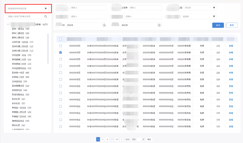

但是,客户说,太长了……因为他的另一个需求是这样的:
74d0dd598b62e0722f6b6a1e1ff323ec.png​编辑
image-20220213203322417
如果放5个的话,就会造成装不下的bug。

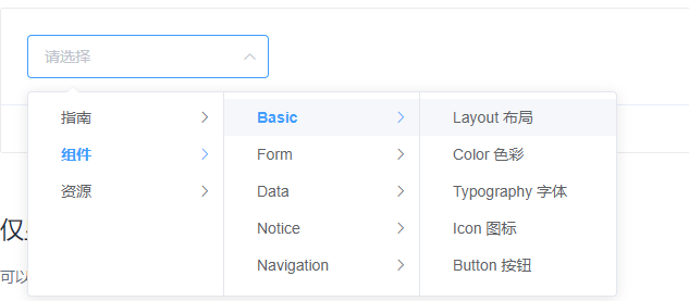

原来采用的是select,现在看来,select显然不是最好的解决方式,去element-ui上面看了看,发现了另一个组件:Cascader 级联选择器,样式如下:
5ba691d630a96624bec622128d28a898.png​编辑
image-20220213204120997
于是就把这个Cascader 组件改了改,改成了省市区乡村的组件,同时也做成了公共组件,项目中可以多次共用。

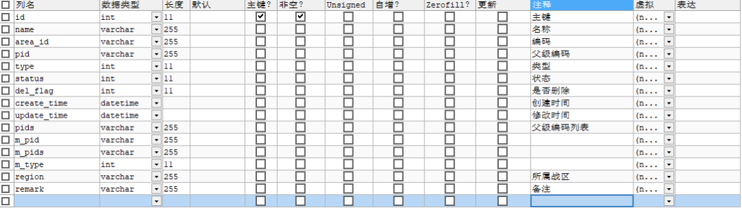

数据表结构
全国省市区乡村没有使用json的方式,将所有的省市区乡村信息都放在了数据库中,用的时候根据父级编号查询,数据库表结构如下:
a125970ad4eec87310240b58aebabfe6.png​编辑
image-20220213204531326

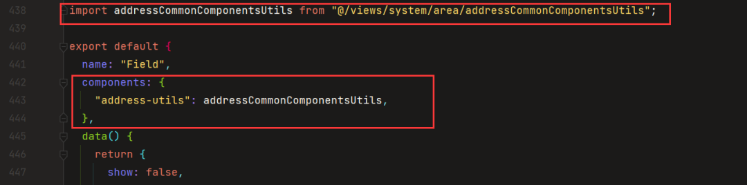

1.先导入组件:
import addressCommonComponentsUtils from "../area/addressCommonComponentsUtils";
2.注册组件:
在export default 里面写如下代码:
components: {
    "address-utils": addressCommonComponentsUtils,
70d1cc919e07f6cf43f1311ff59837e2.png​编辑
image-20220213212322706

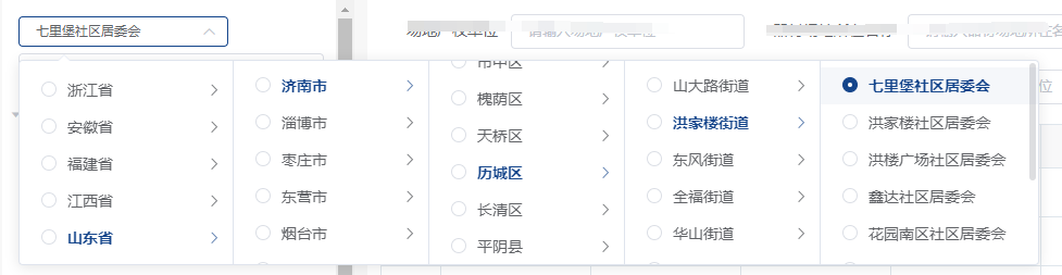

最后实现的效果如下:
545d0dbecc8cb41f18e0373613da782e.png​编辑
image-20220213213301547
