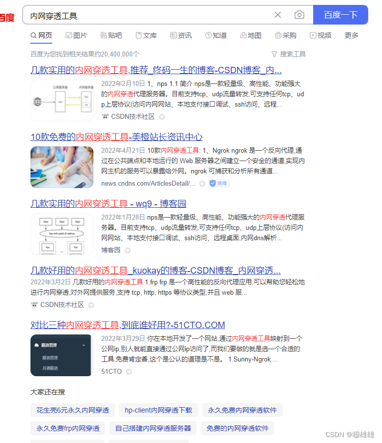

市面上的内网穿透工具,可所谓一搜一大把。
琳琅满目的商品,我们该如何选择呢?我刚开始也不会选,网上好多人推荐用netapp,于是,我就去看了看。
官方推出了好多方案,免费的收费的都有。并且有人指出免费的不稳定,域名啥的经常换。为了项目的开发稳定,决定拿点真金白银买个付费的吧。结果买完之后配置了下,启动是个空白……
放弃了。
又搜了搜,找到了frp,配置了下,居然可以了。下面我来分享下配置的方法。

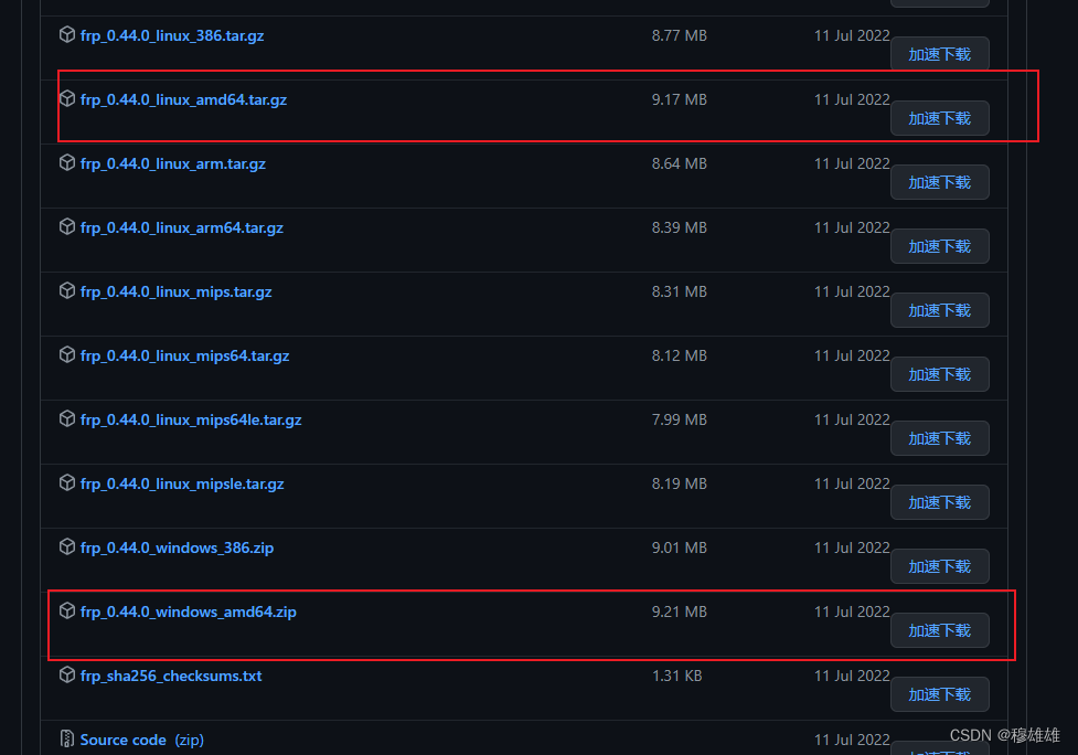

下载
首先我们需要去官网上下载一下对应的版本,下载地址:这里
我这边下载了两个,因为一个是本地的windows计算机,另一个是linux服务器上需要用到的。

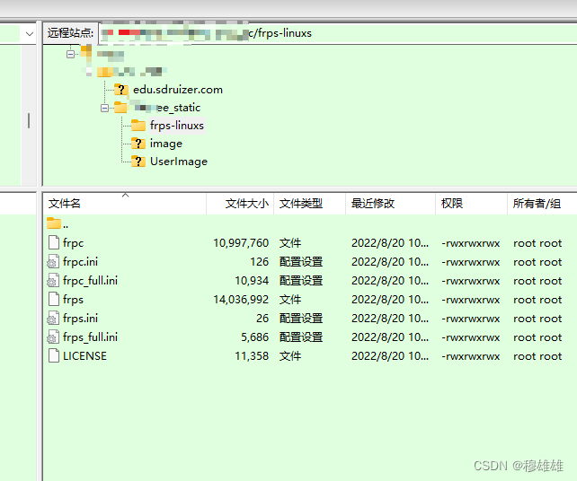

服务器:

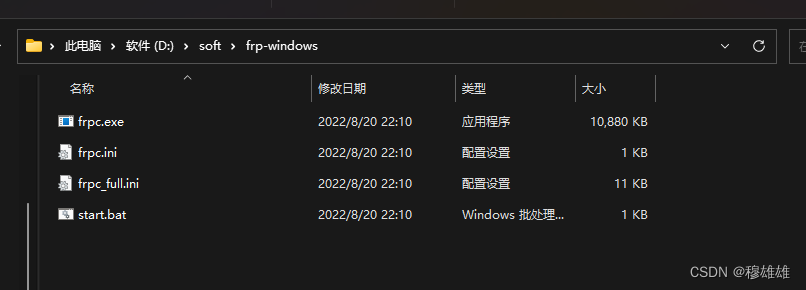

本地计算机:
这是我所放的地址,你放哪里都没有关系。

  1. 放开服务器的6000和7000端口
  2. 服务器上权限记得改一下
  3. 服务器上用的是frps的文件,frpc相关的都可以删掉了
  4. 本地用的是frpc的文件,frps的都可以删掉了

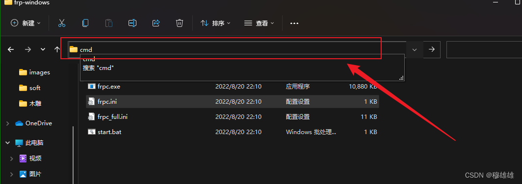

在本地,也是进入frpc所在的目录下,在地址栏的部分输入:cmd

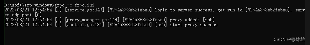

然后回车,进去DOS窗口,直接输入命令:frpc -c frpc.ini,回车即可。
就是这样的,启动成功。
