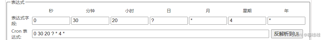

💀大家看看,比如我想设置个周四的20:30提醒我,在线生成一下:
注意看星期的,是不是四,是吧?
解决方法
是你就错了,这特么的是星期三!!!是星期三!!!

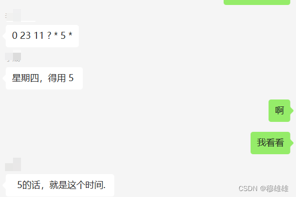

我就是这样的,今天周四,就写了个4,到点看看执行了没?没有执行!
于是和同事们一直在纠结这个问题,为啥不执行呢?然后反反复复的看,咋还是不执行呢,于是大家围着一圈,一块看到底是哪里出问题了…
现在想想,真是无语了啊。
默默的把四改成五,就可以了。*
结论
cron表达是中。别的还没看出来,但是星期话的,得+1,+1,+1,记清楚了,得+1!!!
