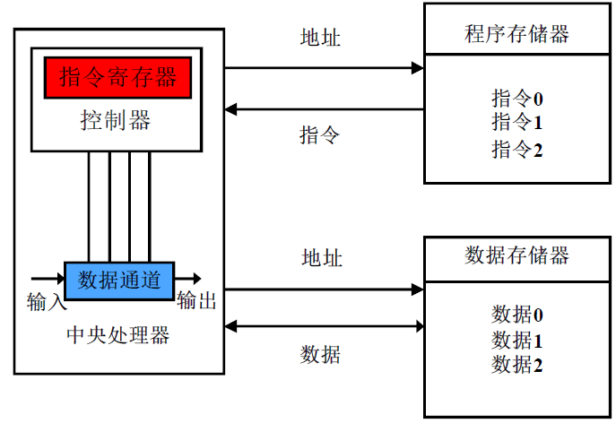

哈佛体系结构
image-20221201094434443
哈佛体系结构的特点
  1. 程序存储器与数据存储器分开
  2. 提供了较大的数存储器带宽
  3. 适合于数字信号处理
  4. 大多数DSP都是哈佛结构
  5. ARM9是哈佛结构
