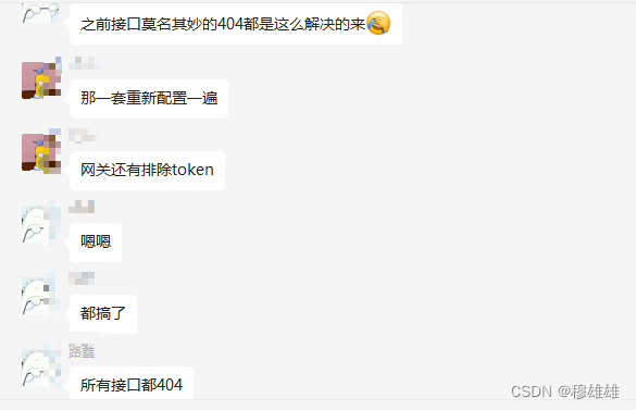

当我们在后台的控制器controller中新建一个接口,或者在某处新建一个控制器时,前端总是会提示:404报错,在过滤器中也放开了,项目也重启了,但是就是不行。
如图所示:

经过多次的摸索,最后终于发现是·redis·的问题,后来看到了前台有个按钮【刷新缓存】,点了下,问题解决了,…
万万没有想到是这个缓存的问题,可能是控制器的路由都在redis的缓存中,新加控制器后,缓存中未更新,导致接口请求报错404.
