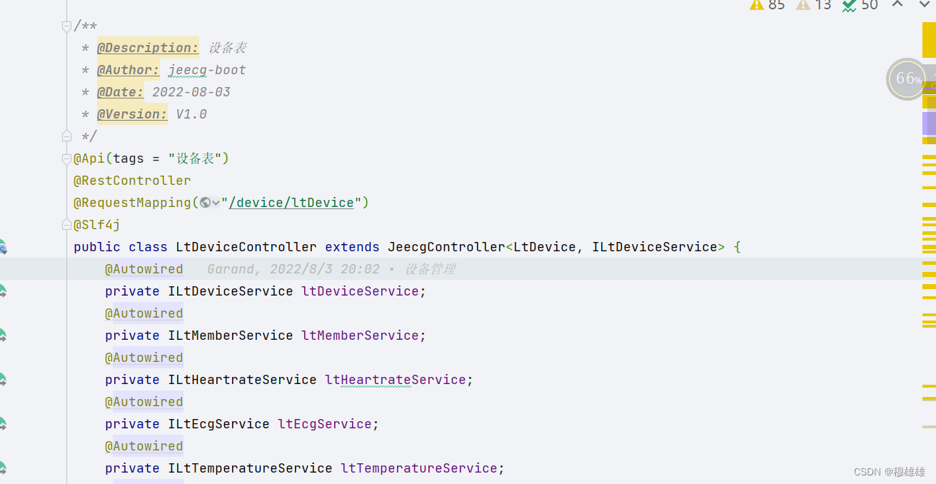

首先我们新建个控制器:
大家可以看到我的控制器名为:LtDeviceController,请求地址为:/device/ltDevice,接下来我们就放开该地址。
