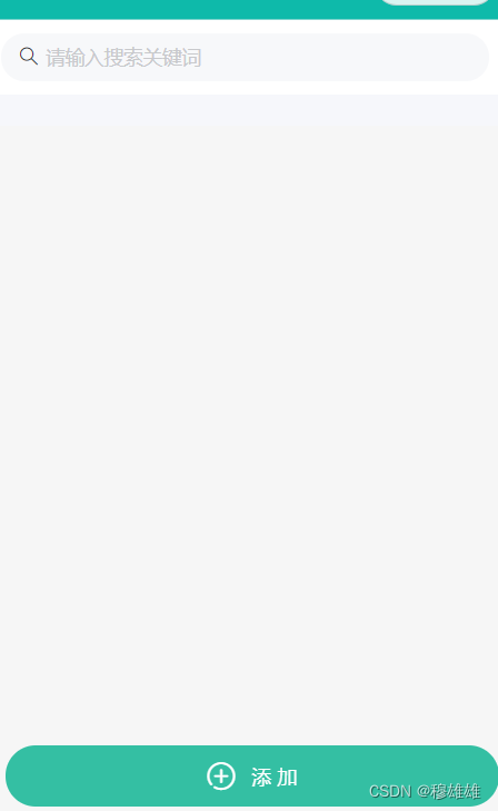

首先我们可以先看看效果图是啥样的:

 <view class="search_view">
    <van-search
            bind:search="selectMember"
            value="{{ value }}"
            shape="round"
            background="#ffffff"
            placeholder="请输入搜索关键词"
  </view>
