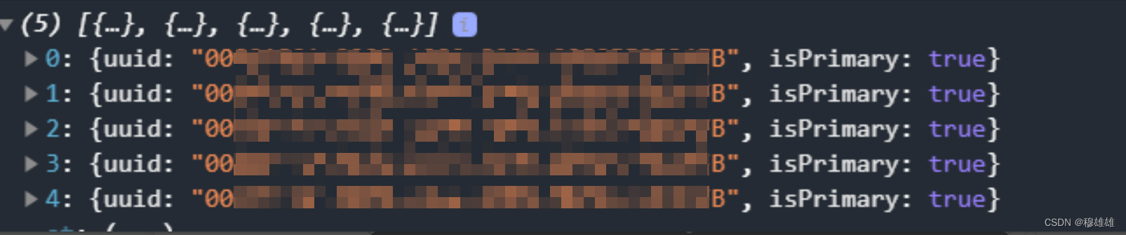

获取蓝牙设备的UUID
我们需要使用wx.getBLEDeviceServices来获取蓝牙设备的UUID。
获取蓝牙低功耗设备所有服务 (service),代码如下:
 //获取蓝牙设备的uuid
      const getBLEDeviceServices = () => {
        wx.getBLEDeviceServices({
          deviceId: ConnectedDeviceRelated.deviceId,
          success: function (res) {
            for (var i = 0; i < res.services.length; i++) {
              if (res.services[i].uuid.includes('xxxxx')) {
                ios_uuid.push({
                  'notify': res.services[i].uuid
              } else if (res.services[i].uuid.includes('xxxx')) {
                ios_uuid.push({
                  'write': res.services[i].uuid
            getBLEDeviceCharacteristics()
其中deviceId为搜索蓝牙设备时获取的设备id;这里按照蓝牙设备的不同,会获取到一个或多个服务id
这个时候只需获取最关键的两个服务id:notify和write,怎么判断呢?一般对接这些设备都会给你协议文档,里面会提及用到的服务id,以及他们的作用,那如果没有文档或者文档里面没有说呢?那你就要一个一个去试了…

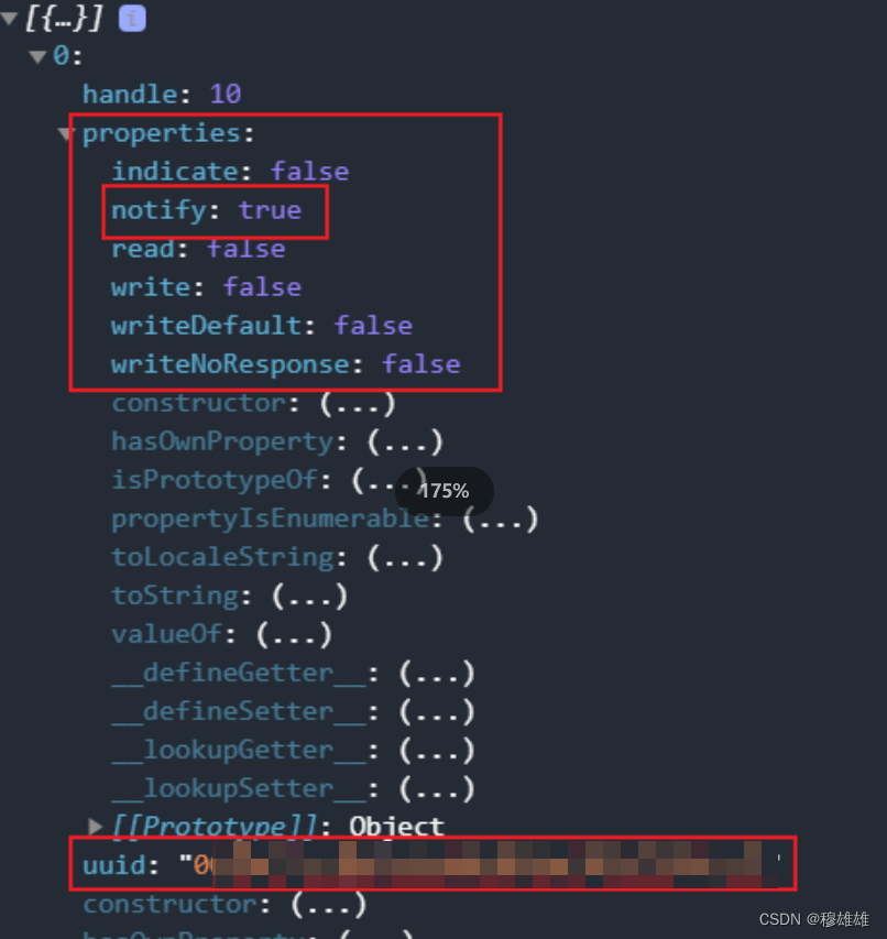

获取UUID中的特征值
我们需要通过wx.getCLEDeviceCharacteristics方法来获取UUID的特征值。
代码如下:
//获取蓝牙设备uuid的notify特征值
      const getBLEDeviceCharacteristics = () => {
        var notify = null;
        for (var i = 0; i < ios_uuid.length; i++) {
          if (ios_uuid[i].hasOwnProperty('notify')) {
            notify = ios_uuid[i].notify
        wx.getBLEDeviceCharacteristics({
          serviceId: notify,
            ios_uuidEigenvalues.push(res.characteristics[0].uuid)
            setTimeout(() => (
              startNotice(notify)
            ), 800)
          fail: function (res) {
            console.log('获取uuid的notify特征值失败', res)
其中deviceId为前面搜索到的蓝牙设备的id,serviceId为获取的支持开启notify的uuid。
上图为获取服务中特征值成功的回调参数,其中在properties属性中就可以判断获取的uuid的作用,图示的是 只支持开启notify的uuid。部分蓝牙设备只会包含一个uuid,但会有同时开启notify和write的能力。
