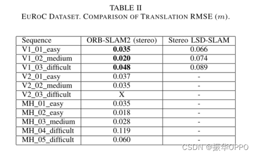

最近的EuRoC数据集包含11个立体序列,这些序列是从一架微型飞行器(MAV)在两个不同的房间和一个大型工业环境中飞行记录的。立体声传感器具有∼11cm基线,提供20Hz的WVGA图像。根据MAV的速度、照明和场景纹理,将序列分为简单、中等和困难。在所有序列中,MAV重新访问环境,ORB-SLAM2能够重用其地图,必要时闭环。表II显示了所有序列的ORB-SLAM2的绝对翻译RMSE,与Stereo LSDSLAM相比,结果如[11]所示。ORB-SLAM2实现了几厘米的定位精度,并且比立体LSD-SLAM更精确。由于严重的运动模糊,我们的跟踪在V2 03的某些部分很困难。如[22]所示,可以使用IMU信息处理该序列。图6显示了与地面真实情况比较的计算轨迹示例。

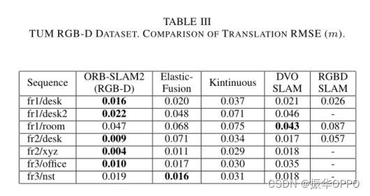

TUM RGB-D数据集包含来自RGB-D传感器的室内序列,这些序列分为几个类别,以评估不同纹理、照明和结构条件下的物体重建和SLAM/里程测量方法。我们在序列子集中显示了结果,其中大多数RGB-D方法通常被评估。在表III中,我们将我们的准确性与以下最先进的方法进行了比较:ElasticFusion[15]、Kintinous[12]、DVO-SLAM[14]和RGB-D SLAM[13]。
我们的方法是唯一一种基于BA的方法,在大多数序列中优于其他方法。正如我们在[1]中已经注意到的RGB-D SLAM结果,freiburg2序列的depthmap具有4%的标度偏差,可能来自于错误校准,我们已经在运行中进行了补偿,并可以部分解释我们显著更好的结果。图7显示了从四个序列中计算出的关键帧姿态中反向投影传感器深度图所产生的点云。桌子和海报的清晰轮廓和笔直轮廓证明了我们方法的高精度本地化。
