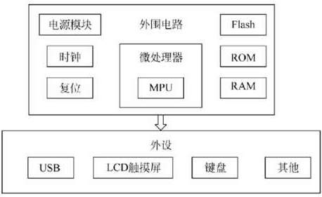

嵌入式系统的硬件组成如下:
嵌入式系统的硬件组成
嵌入式处理器种类有1000多种,流行的体系结构有30多个系列,数据总线宽度从8位到32位,处理速度为0.1——2000MIPS(MIPS——每秒百万条指令)
