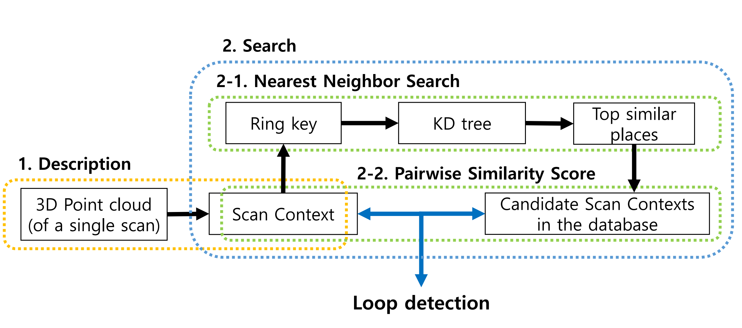

基于 Scan Context 的位置识别方案整体流程如下图所示:
大概流程为:
- 对一帧点云先进行 SC(Scan Context)的计算
- 从该帧点云的 SC 中提取出一个 N 维的向量(和环数一致)用于在 KD 树中搜索相近的关键帧
- 将搜索得到的参考帧的 SC 和待匹配的当前帧进行比较,如果比较得分高于一定阈值则认为找到回环

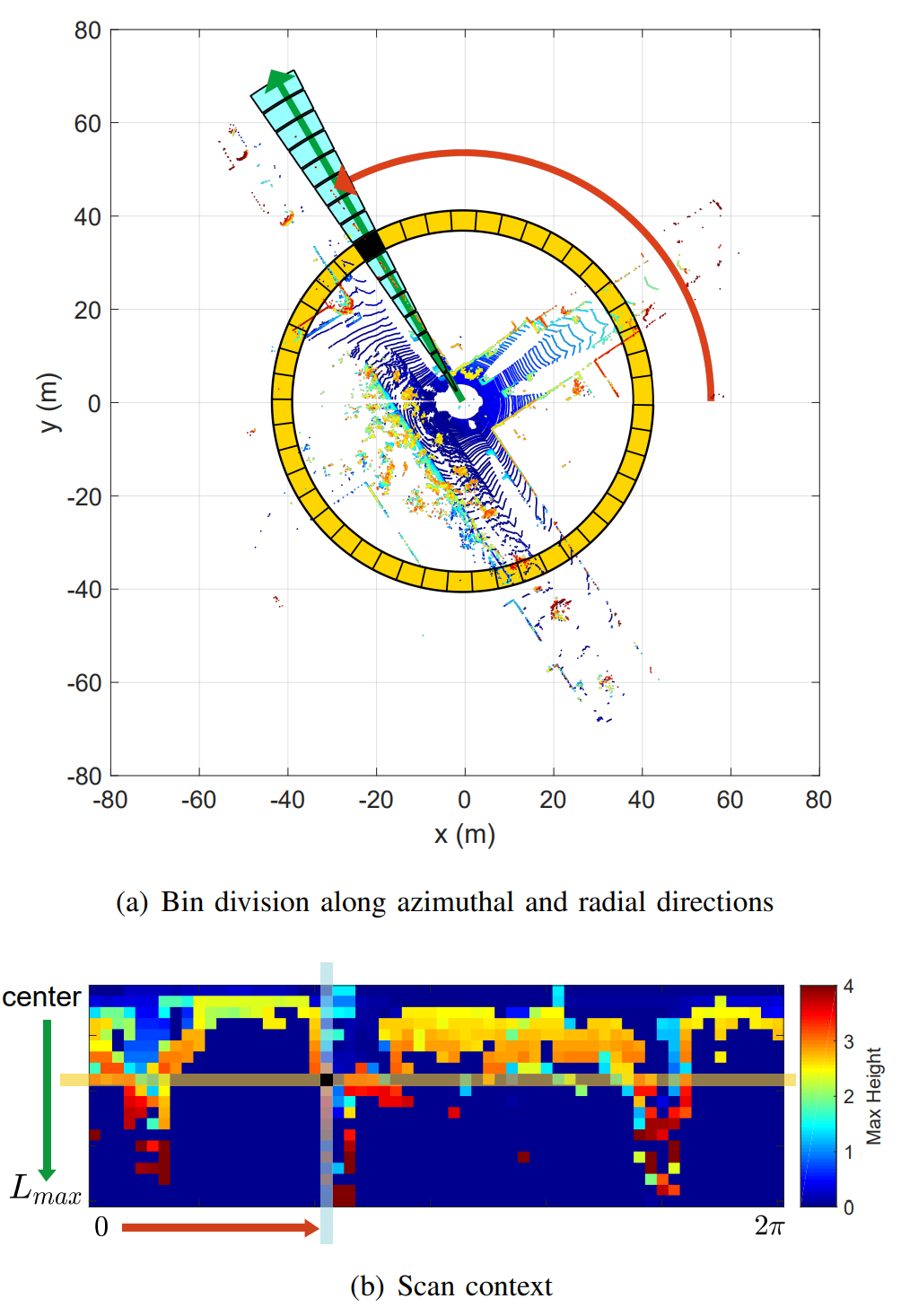

计算 SC 的主要过程为:
- 点云划分
将一帧 3D 点云按照传感器坐标系中的方位角和半径均匀划分不同的 bin,如上图所示,从方位角上看点云被划分成 个扇面(Sector),从半径反向看,点云被划分成 个环(Rings),每个扇面和环相交的部分为一个 bin。每个扇面和环的宽度(分辨率)可以从点云的最大检测距离和扇面/环数量计算得到。
从这种划分方式不难发现,距离较远的 Bin 相比于距离较近的 Bin 会稍微宽一点。这样划分的好处是可以自动对不同距离的点云密度进行动态调节。对于距离较近的地方通常点云密度会高一点,因此我们的 Bin 取窄一点,而相反,对于较远的地方,点云会比较稀疏。因此 Bin 取宽一点可以容纳更多点。
将每个环展开可以得到一个 的二维图像,每个像素点 是第 个环第 个扇面对应的 Bin,如上图 b 中所示。这就是 SC 的表现形式,因此下一步要做的就是每个 Bin 分配一个值 。
- 给每个 Bin 分配一个数作为标识,SC 中用每个 Bin 的点中最大的高度作为该 Bin 的标识,对于没有任何点的 Bin 则用 0 作为标识。即:
从上图中不难看到,虽然 SC 在空间上来看是一个圆,应该有旋转不变性。但我们按照 展开成 2D 图像后,SC 对 Lidar 的朝向就变得敏感了。朝向稍微偏几度可能整体图像就有比较大的平移从而不相似了,为了解决这个问题,作者对图像进行 次平移,通过这种方法来包含 Lidar 在不同朝向下的 SC。
