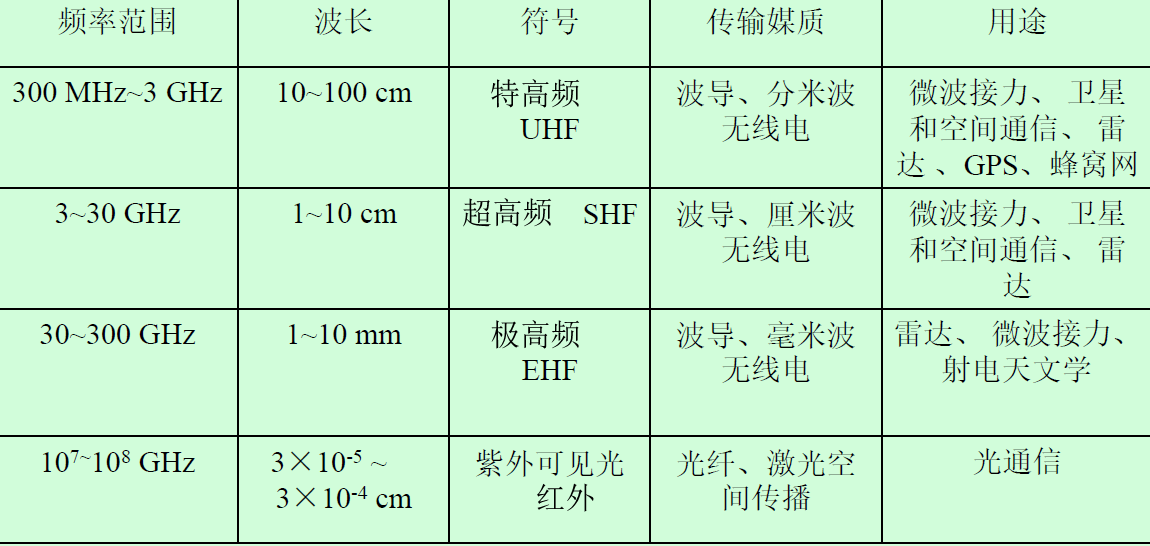

通信波段与常用传输媒质

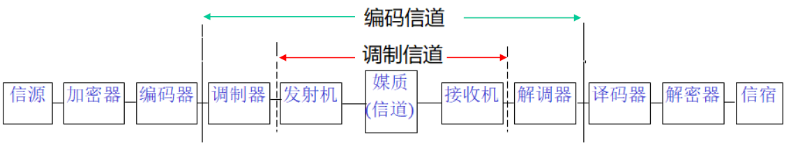

可分为: 调制信道 和 7编码信道
image-20221118183730365
调制信道 :从研究调制与解调的角度定义。其范围从调制器的输出端到解调器的输入端。
编码信道 :从研究编码和解码的角度定义。其范围从编码器的输出端到解码器的输入端。广义信道一般分为:连续信道和离散信道
