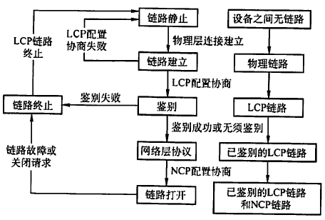

下面是PPP链路建立、使用、撤销所经历的状态图。当线路处于静止状态时,不存在物理层连接。当线路检测到载波信号时,建立物理连接,线路变为建立状态。此时,LCP开始选项商定,商定成功后就进入身份验证状态。双发身份验证通过后,进入网络层协议状态。这时,采用NCP配置网络层,配置成功后,进入打开状态,然后就可进行数据传输。当数据传输完成后,线路转为终止状态。载波停止后则回到静止状态。
