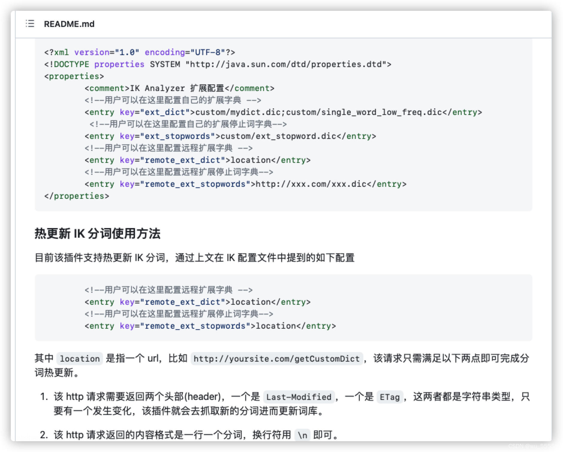

在ik的github有关于热更新的介绍
1.1 基于API的热更新的前置知识
热更新是IK新版本中才支持的功能,其API需要满足两个要求:
1、http请求中需要返回两个header,一个是Last-Modified,一个ETag。两个header都是字符串类型的。他们之中只要有一个发生变化,就会读取详情的数据并且更新词库,如果没有变化则不会更新词库。这个条件如果做前端的同学应该会比较熟悉,前端判断缓存是否更改时也是通过这两个条件。
Last-Modified是上次更新时间
ETag是实体标签(Entity Tag)的缩写,根据实体内容(文本数据)生成的一段hash字符串,可以通过它的标识数据的修改状态,当数据发生改变时,ETag也随之改变
2、返回的内容格式是一行一个分词,换行符用\n

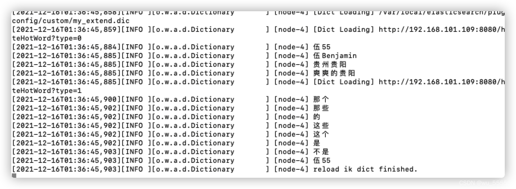

4、重启es
会发现启动时会显示读取的分词内容

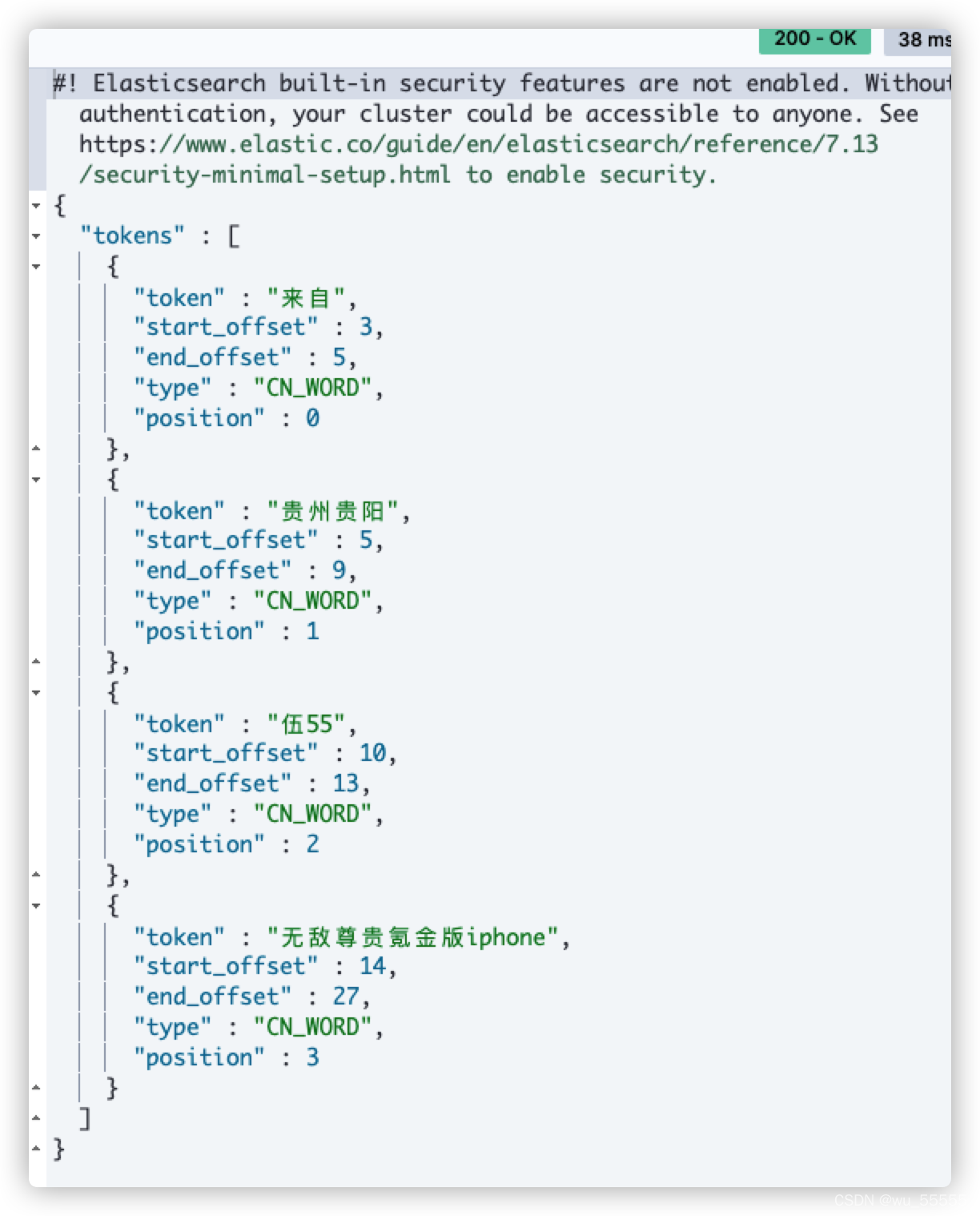

5、测试
GET _analyze
  "analyzer": "ik_smart",
  "text": ["这个是来自贵州贵阳的伍55的无敌尊贵氪金版iphone"]
结果
分词与分词库中设置的一致,停止词也被过滤了。测试通过

修改后日志也会输出读取到的文本内容
