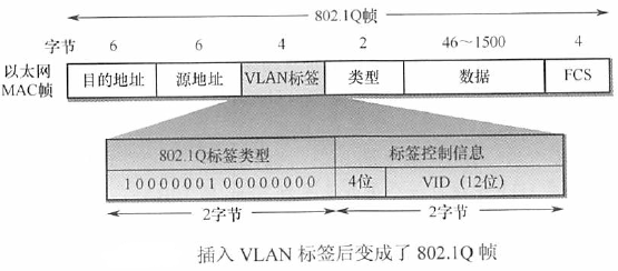

802.3ac标准定义了支持VLAN的以太网帧格式的扩展。它在以太网帧中插入一个4字节的标识符(插入在源地址字段和类型字段之间),称为VLAN标签,用来指明发送该帧的计算机属于哪个虚拟局域网。插入VLAN标签的帧称为802.1Q帧。由于VLAN帧的首部增加了4字节,因此以太网的最大帧长从原来的1518字节变为1522字节。
VLAN标签的前两个字节置为0x8100,表示这是一个802.1Q帧。在 VLAN标签的后两个字节中,前4位没有用,后12位是该VLAN的标识符VID,它唯一标识了该802.1Q帧属于哪个 VLAN。12位的VID可识别4096个不同的VLAN。插入VID后,802.1Q帧的FCS必须重新计算。

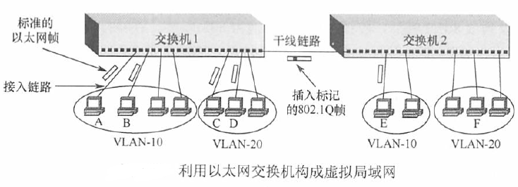

交换机1连接了7台计算机,该局域网划分为两个虚拟局域网VLAN-10和VLAN-20,这里的10和20就是802.1Q帧中的VID字段的值,由交换机管理员设定。各主机并不知道自己的 VID值(但交换机必须知道),主机与交换机之间交互的都是标准以太网帧。一个VLAN的范围可以跨越不同的交换机,前提是所用的交换机能够识别和处理VLAN。这两个VLAN虽然都跨越了两个交换机,但各自都是一个广播域。
假定A向B发送帧,交换机1根据帧首部的目的MAC地址,识别B属于本交换机管理的VLAN-10,因此就像在普通以太网中那样直接转发帧。
假定A向E发送帧,交换机1必须把帧转发到交换机2,但在转发前,要插入VLAN标签,否则交换机2不知道应把帧转发给哪个VLAN。因此在交换机端口之间的链路上传送的帧是802.1Q帧。交换机2在向E转发帧之前,要拿走已插入的VLAN标签,因此E收到的帧是A发送的标准以太网帧,而不是802.1Q帧。
如果A向C发送帧,那么情况就复杂了,因为这是在不同网络之间的通信,虽然A和C都连接到同一个交换机,但是它们已经处在不同的网络中(VLAN-10和VLAN-20),需要通过上层的路由器来解决,也可以在交换机中嵌入专用芯片来进行转发,这样就在交换机中实现了第3层的转发功能。
