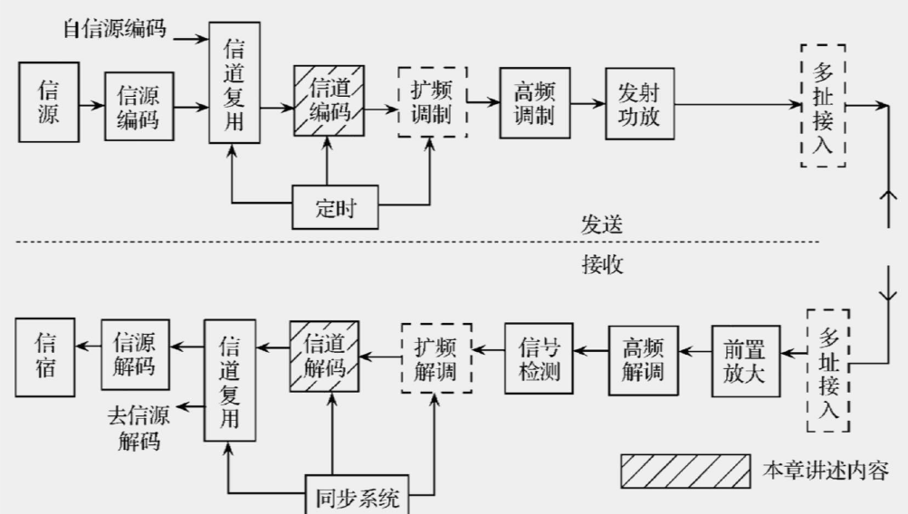

信道编码在通信系统中的位置和作用

一、信道编码的基本概念
实际信道中传输数字信号时,由于信道传输特性的不理想及加性噪声的影响,我们接收到的数字信号不可避免地会发生错误。
合理设计基带信号, 选择调制解调方式等可以使误比特率降低 但如果得到的误比特率仍无法满足要求,则必须采用信道编码,即 差错控制编码来降低误比特率 。
1.信道编码 是指为了提高通信性能而设计信号变换,以使传输信号更好的抵抗各种信道损伤的影响,例如噪声、干扰以及衰落等。这种信号处理技术可以认为是实现系统性能权衡的方法(如在差错性能与带宽、功率与带宽之间的权衡)。

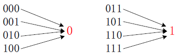

重复码
a 不重复发送
b 重复发送一次
c 重复发送 2 次或多次
例:c 将同一信息比特u重复n遍形成的码字——(n,1)
可以按如下方法构造码字
  • 00…00------”0”
  • 11…11------”1”
Example: n=3,有 000——0; 111——1
译码时,采用大数判决,有
P e = C 3 2 p 2 ( 1 − p ) + C 3 3 p 3 = p 2 ( 3 − 2 p ) P_{e}=C_{3}^{2} p^{2}(1-p)+C_{3}^{3} p^{3}=p^{2}(3-2 p)
若信道错误概率p =0.01 则编码后错误概率降为p =0.000298 。但是这种方式,冗余度非常高
