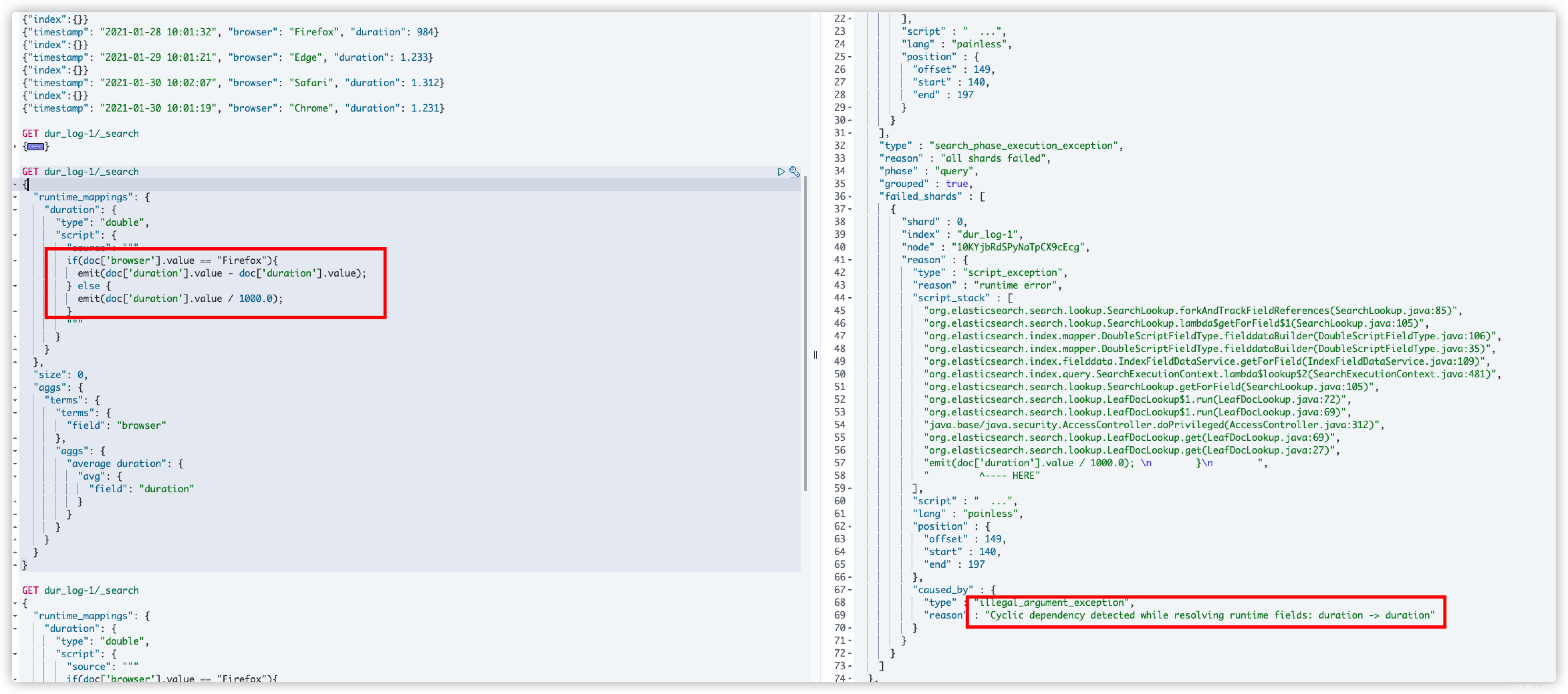

这个答案本身没有什么问题,但大家知道painless中引用字段的方法有两种doc和params。这里面引用duration时用了params,但是当我们把这里的引用改为doc时就会发现出现问题了
报错了,错误原因是Cyclic dependency detected while resolving runtime fields: duration -> duration。也就是说产生循环依赖了。这是为什么呢?引用同一个变量,params就不报错,而doc为什么就报错了呢?

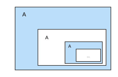

基于以上基础,我们知道doc是直接从内存获取,比如说我们要赋值duration的内存地址为a,而引用的doc[‘duration’]也为a,也就是说如果用doc的获取duration,就相当于我引用我自己来定义我自己,如下图所示,没有尽头。这也就产生了循环依赖。
而params为什么可以呢?因为params是从磁盘获取后再加载到内存的,所以每次的内存地址都是新的,因此也就没有了循环依赖的问题。
