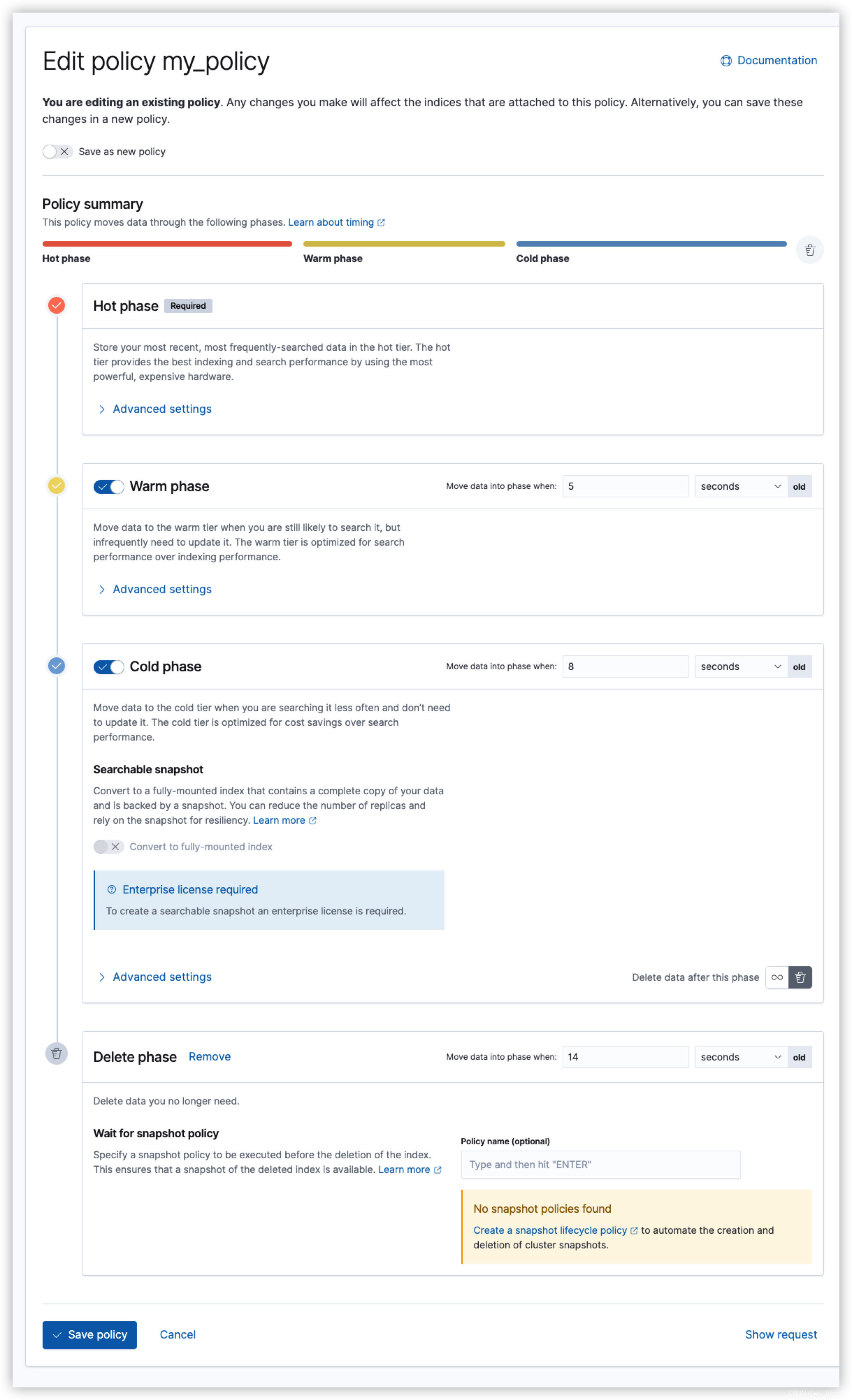

很明确,我们要设置5,3,6这三个值,hot转到warm可以在那里设置呢,首先在warm节点上就可以设置min_age,其次我们要理解一点,那就每个节点上的min_age是增量值还是累加值?这是什么意思?换句话说:我们是要在节点上设置5,3,6还是5,8,14?答案是累加值,所以我们应该要设置5,8,14,这点大家可以尝试验证一下。
因为设置的为累加值,所以也就说明了一点,warm,cold,delete节点上的min_age是递增的,因此设置的时候也不能设置的后续的节点min_age比前面的少。

4.1 创建ILM策略
第一种设置方案如下:

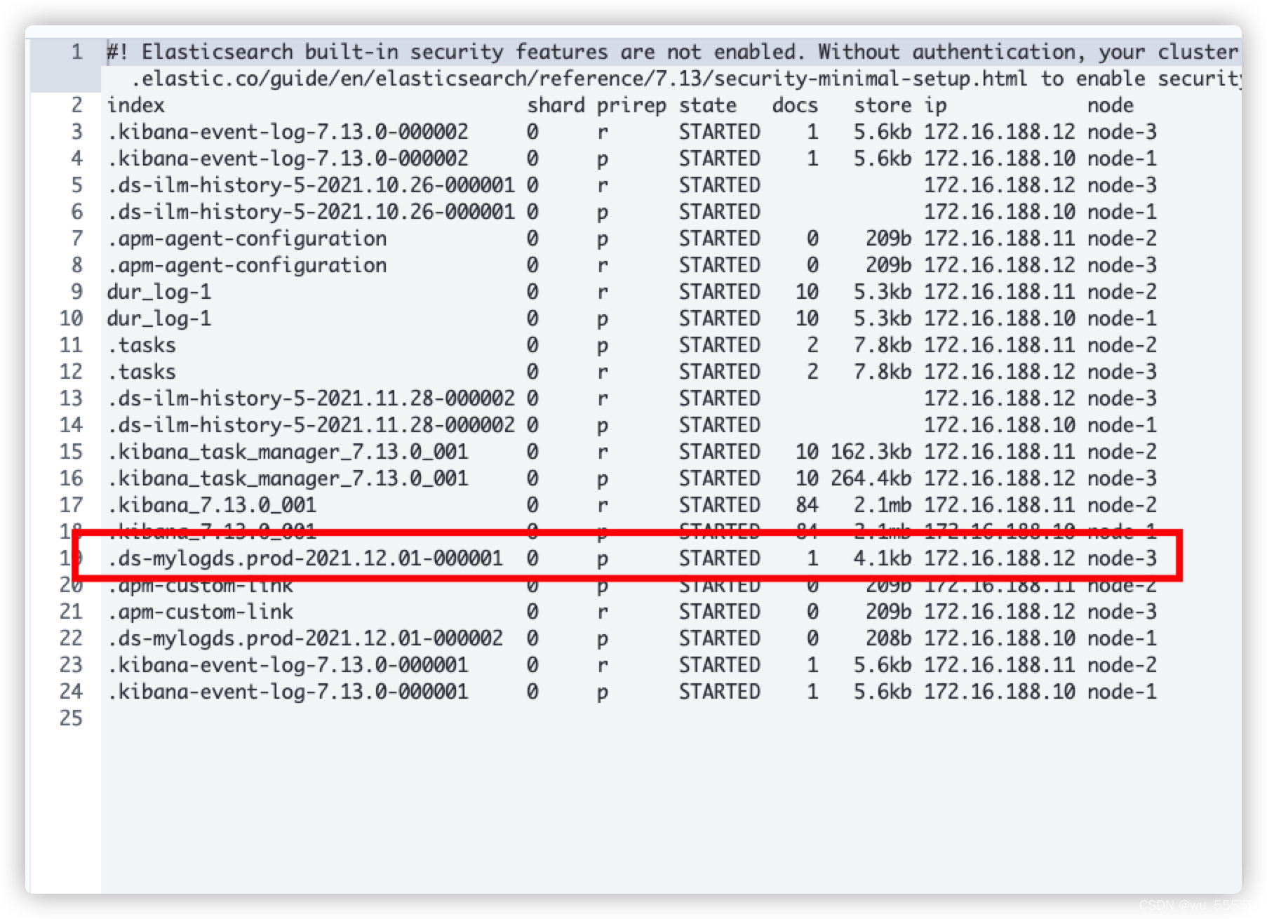

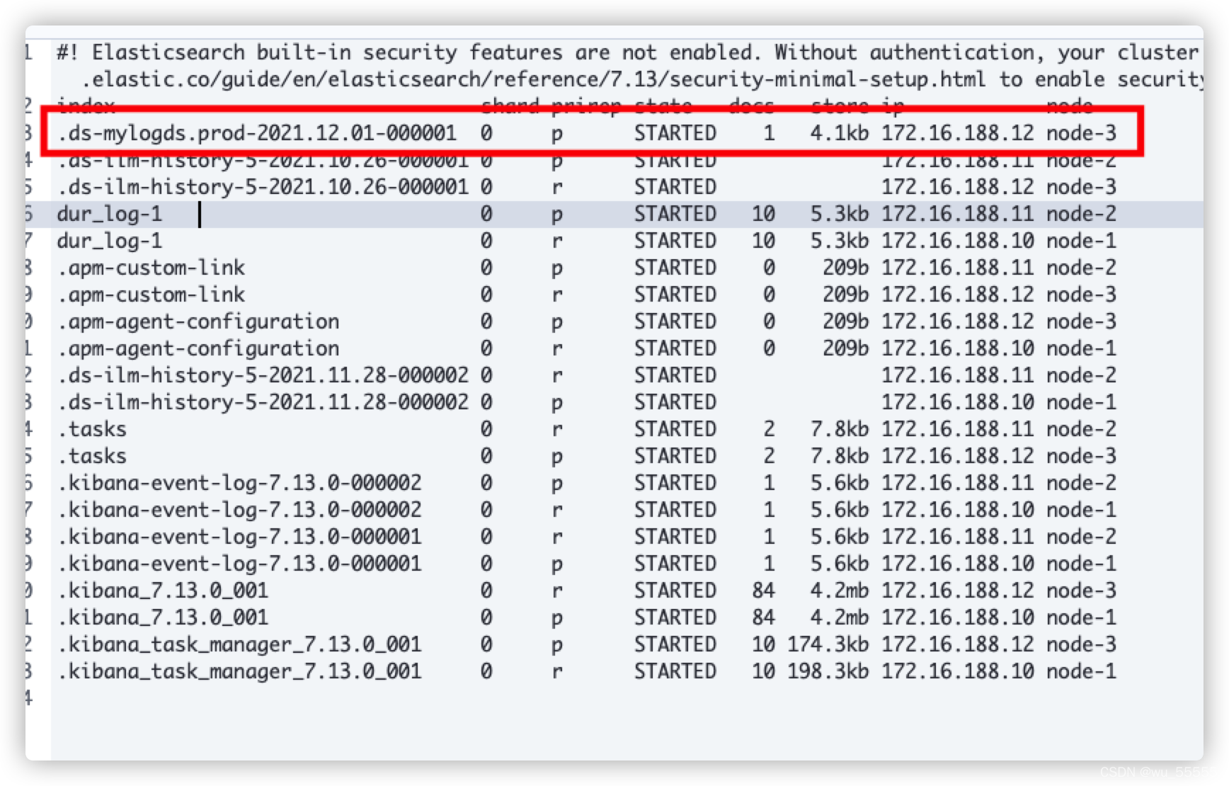

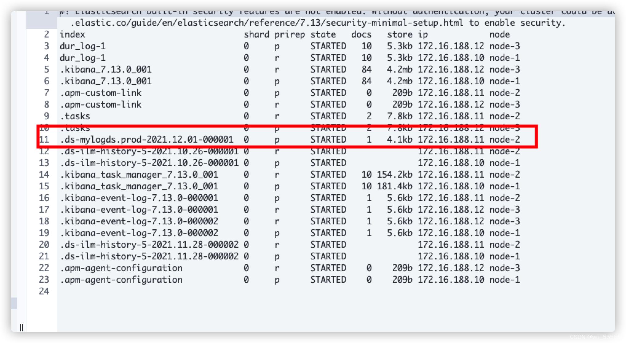

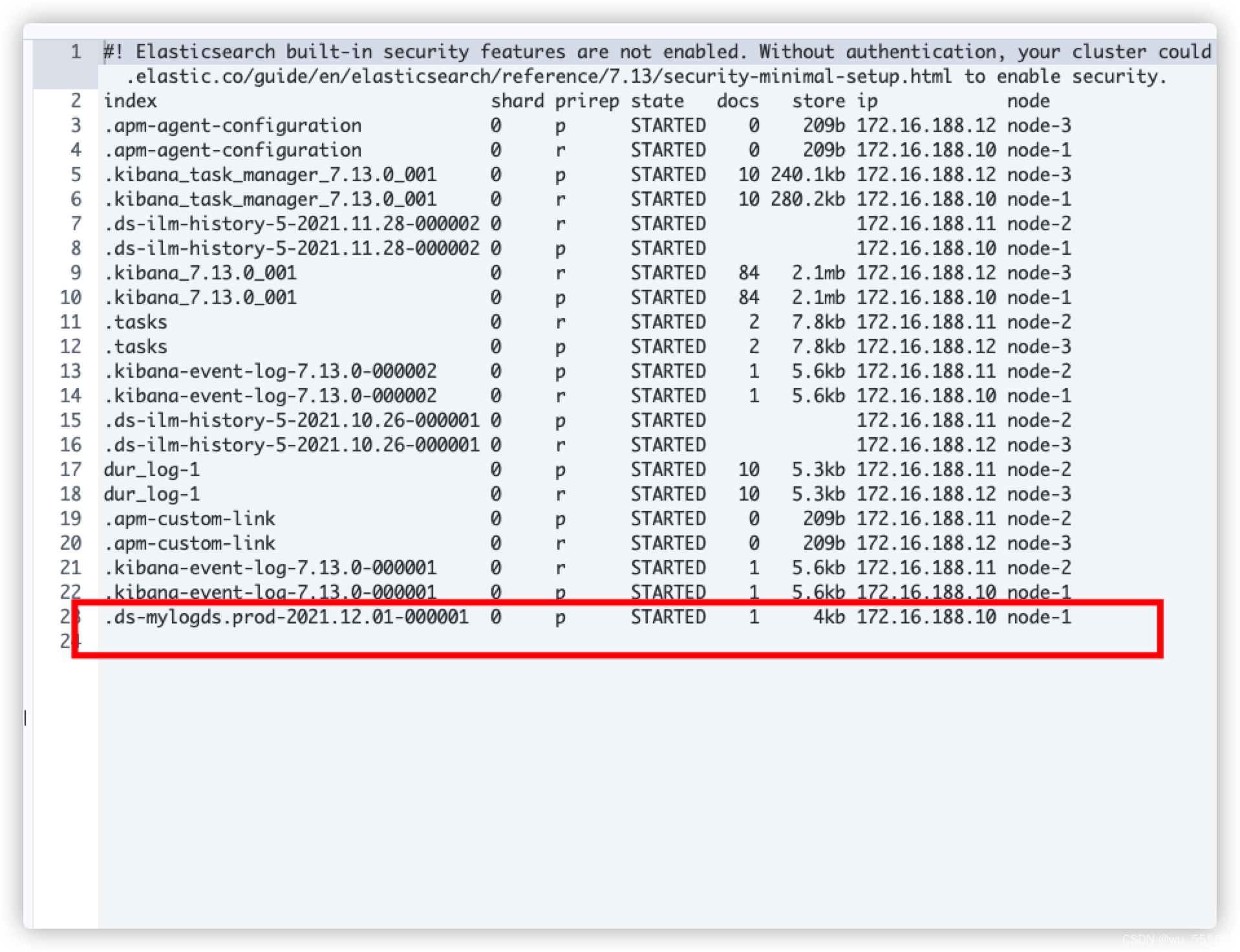

4.4 观察节点变化
这里可以使用head插件观察节点变化,或者直接使用下列指令观察
GET _cat/shards?v
结果如下:

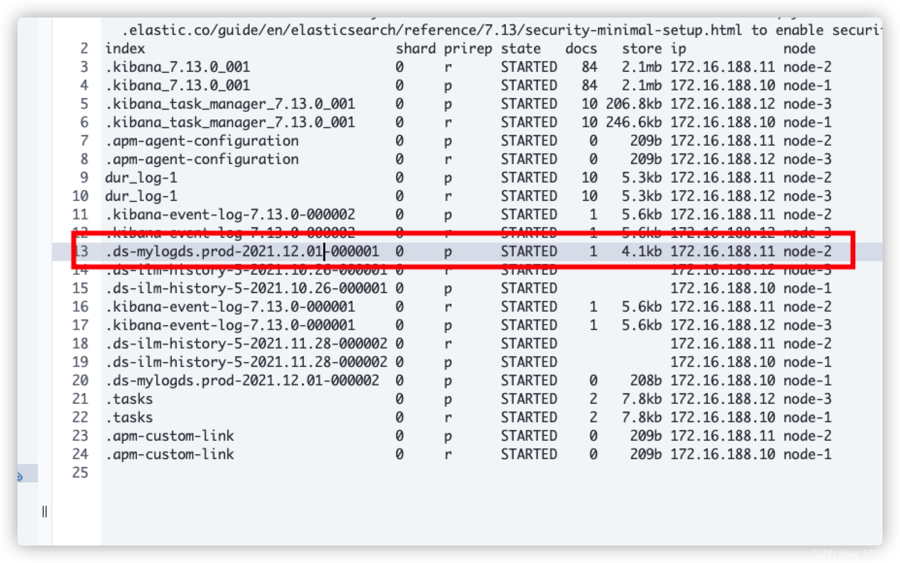

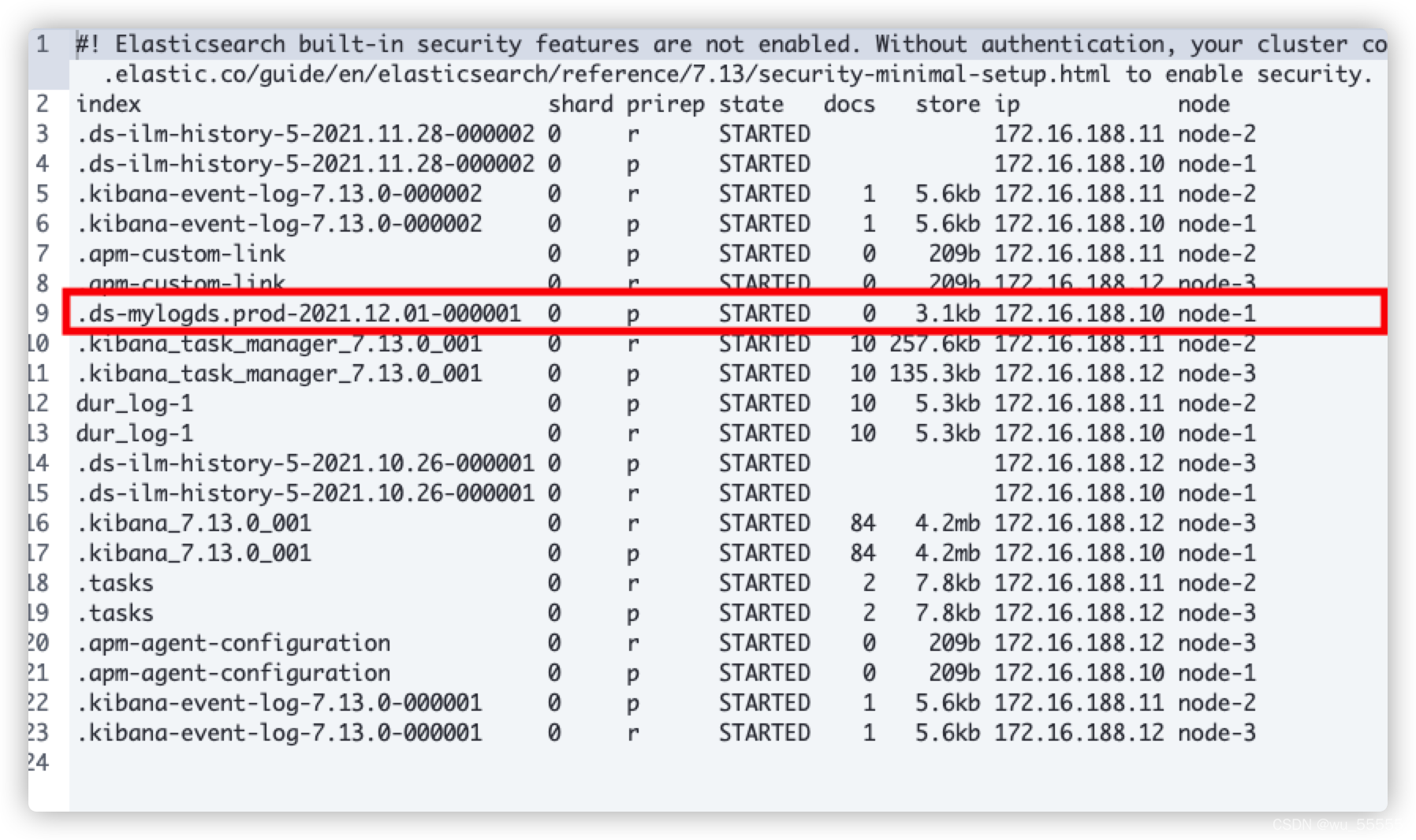

1s时:
6s时:
9s时:
15s时:
4.5 结果分析
如上述所示数据流的第一条索引创建的前5s在node1中,之后转到node2,然后转到node3,最后被删除
那么题目的所要求的设置就达到了。所以此题的答案是5 8 14

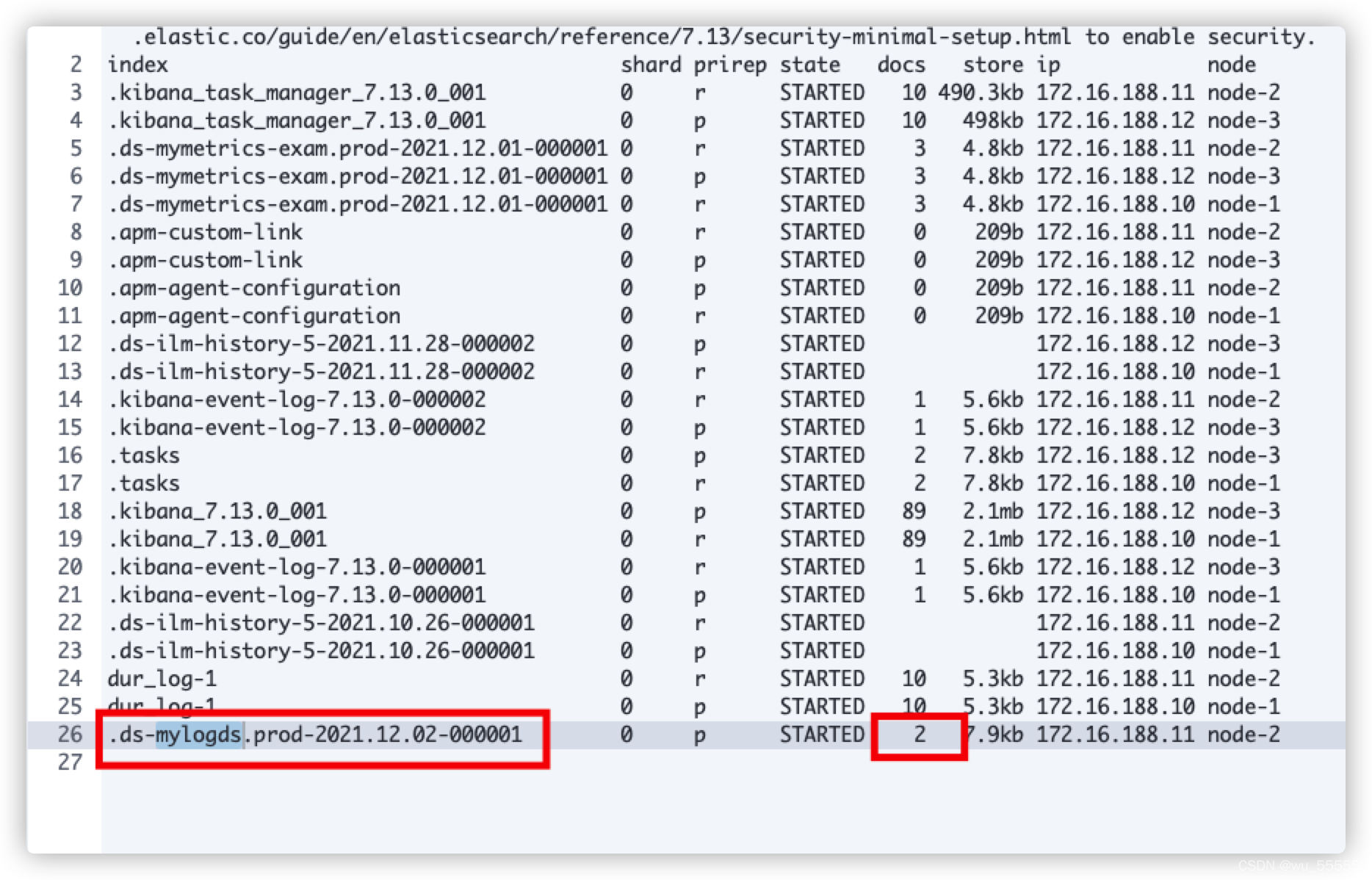

在开始后续的讲解前,我们来提出两个问题:
1、在索引删除之后,也就是14s之后,插入新数据,会创建新索引吗?
2、在索引未删除之前,也就是索引创建14s之前插入新数据,那么会创建新索引吗?
先看第一个问题,14s之后查询数据流,会发现,数据流和索引都被删除了,也就是说当数据流中没有索引后数据流本身也被删除了,那么再插入新数据时,就会创建新数据流新索引
再看第二个问题,14s之前索引是存在的,但是我们这里是没有配置rollover的,所以本身是不会触发滚动创建新索引的,那么当我们的索引移动到warm、cold节点时,我们插入的新数据会放到哪里,这里其实大家试验一下就会发现,新数据会插入到原索引中,也就是说原索引的doc数会变成2。
通过上述两个问题,大家感受到ILM和rollover的关系了吗?创建索引是有谁来触发的?

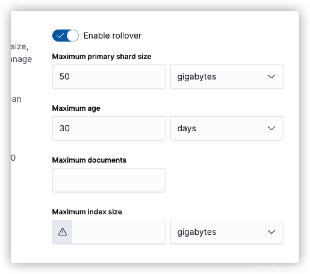

分析题目要求:要求在索引在由hot滚动到warm的时候创建新索引,该怎么做呢?不要忘记我们还有rollover,rollover在滚动时是会创建索引的,所以我们要在ILM里面开启rollover并且设置滚动条件
那么问题来了,滚动条件设置什么呢?我们先来看滚动条件有哪些:
1、主分片容量
2、滚动时间
3、文档数量
4、索引容量
题目中没有要求使用容量和文档数来滚动,那么我们只能从过期时间入手,过期时间设置多少呢?

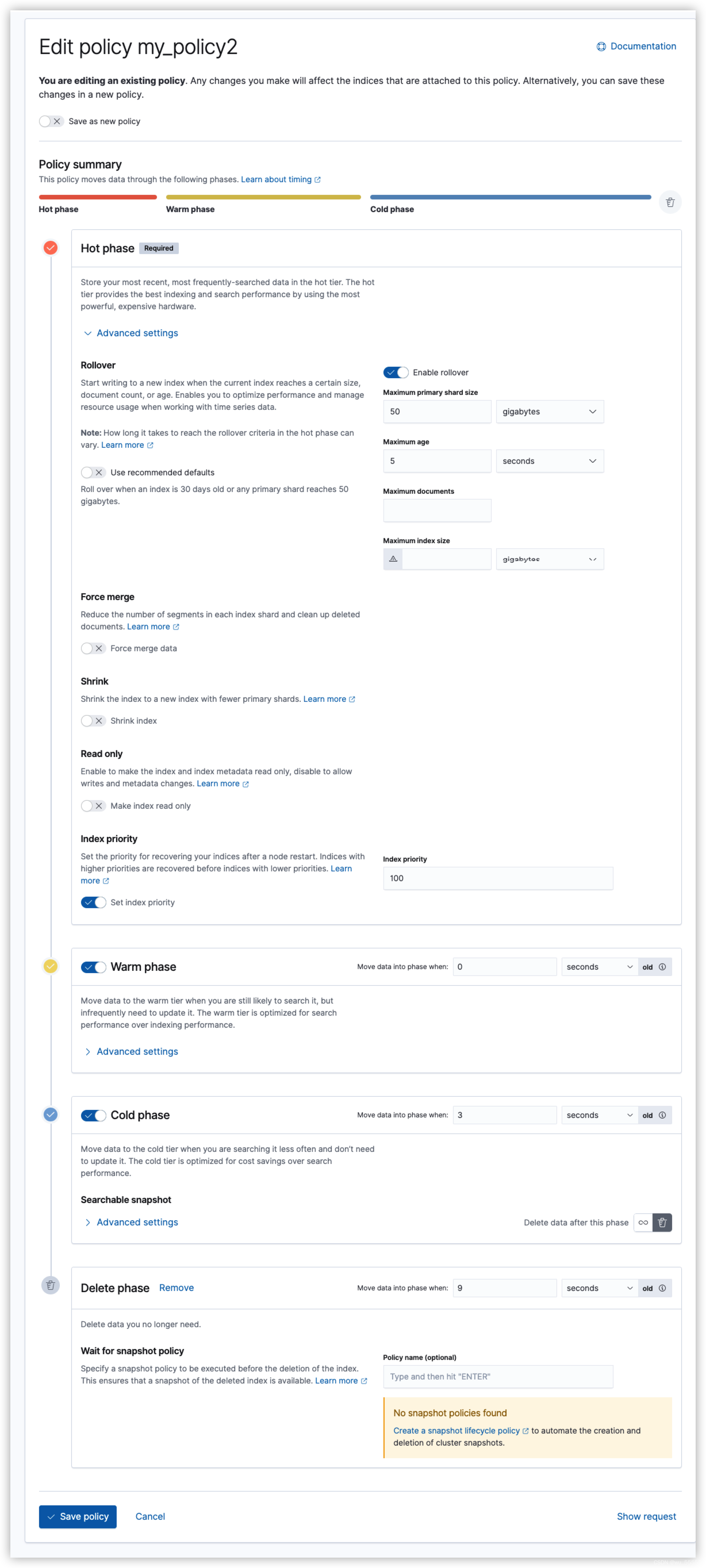

也就是说因为rollover已经占用了5min,那么warm的min_age就只能设置0,那么转移到cold同样也是触发rollover后min_age分钟才执行,为了实现要在warm待3分钟,我们需要设置cold的min_age为3,同样为了满足要在cold待6分钟,那么delete的min_age为3+6=9分钟。最后我们的设置就是5,0,3,9
接下来我们测试一下:

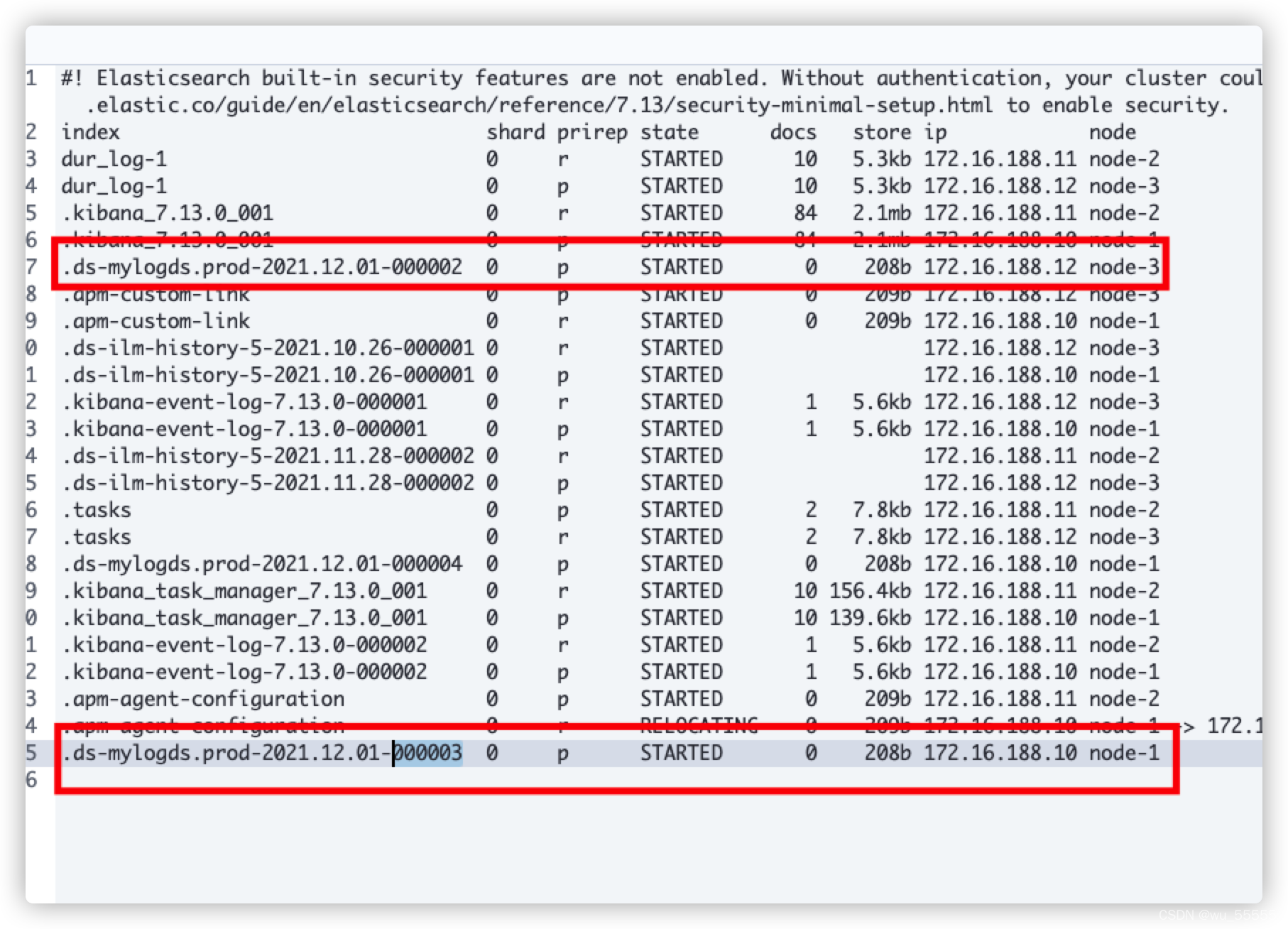

5.2 测试结果
6s时:
9s时:
15s时:
5.3 结果分析
由上述的结果可以看到,索引001在5s后滚动到了warm节点,并且创建了新的索引,8s后转移到了cold,再过了6s后被删除了。同时新增索引也跟着流转起来了。
