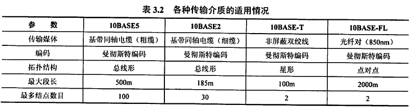

1.以太网的传榆介质与网卡
以太网常用的传输介质有4种:粗缆、细缆、双绞线和光纤。
注意:10BASE-T非屏蔽双绞线以太网拓扑结构为星形网,星形网中心为集线器,但使用集线器的以太网在逻辑上仍然是一个总线形网,属于一个冲突域。上表的内容是常识,例如题目中出现10BASE5时,是不会显式地告诉你它的传输媒体、编码方式、拓扑结构等信息的。

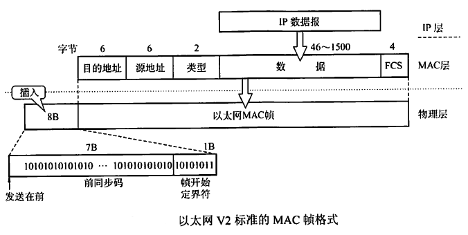

以太网MAC帧格式有两种标准:DIX Ethernet V2标准(即以太网V2标准)和IEEE 802.3标准。这里先介绍最常用的以太网V2的 MAC帧格式。
前导码:使接收端与发送端时钟同步。在帧前面插入的8字节可再分为两个字段:
- 第一个字段共7字节,是前同步码,用来快速实现MAC帧的比特同步;
- 第二个字段是帧开始定界符,表示后面的信息就是MAC帧。
地址:通常使用6字节(48bit)地址(MAC地址)。
类型:2字节,指出数据域中携带的数据应交给哪个协议实体处理。
数据:46~1500字节,包含高层的协议消息。由于CSMA/CD算法的限制,以太网帧必须满足最小长度要求64字节,数据较少时必须加以填充(0~46字节)。
注意:46和1500是怎么来的?首先,由CSMA/CD算法可知以太网帧的最短帧长为64B,而MAC帧的首部和尾部的长度为18字节,所以数据字段最短为64-18=46字节。其次,最大的1500字节是规定的。
填充:0~46字节,当帧长太短时填充帧,使之达到64字节的最小长度。 -
校验码(FCS): 4字节,校验范围从目的地址段到数据段的末尾,算法采用32位循环冗余码(CRC),不校验前导码。802.3帧格式与DIX以太帧格式的不同之处在于用长度域替代了DIX帧中的类型域,指出数据域的长度
前述长度/类型两种机制可以并存,由于IEEE 802.3数据段的最大字节数是1500,所以长度段的最大值是1500,因此从1501到65535的值可用于类型段标识符。(二者并存)
