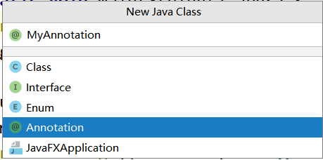

一、如何自定义注解
发现定义的注解的声明使用的关键字:@interface,跟接口没有一点关系。

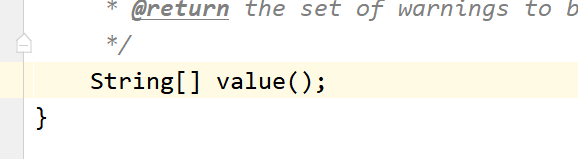

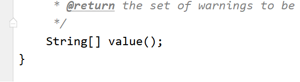

以@SuppressWarnings为例,发现内部:
这value是属性还是方法?
答案:看上去是无参数方法,实际上理解为一个成员变量,一个属性
无参数方法名字--》成员变量的名字
无参数方法的返回值--》成员变量的类型
这个参数叫 配置参数
无参数方法的类型:基本数据类型(八种),String,枚举,注解类型,还可以是以上类型对应的数组。
注意:如果只有一个成员变量的话,名字尽量叫value。
