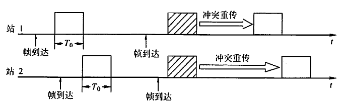

    纯ALOHA协议的基本思想是,当网络中的任何一个站点需要发送数据时,可以不进行任何检测就发送数据。如果在一段时间内未收到确认,那么该站点就认为传输过程中发生了冲突。发送站点需要等待一段时间后再发送数据,直至发送成功。
    每个站均自由地发送数据帧。为简化问题,不考虑由信道不良而产生的误码,并假定所有站发送的帧都是定长的,帧的长度不用比特而用发送这个帧所需的时间来表示,用T0表示这段时间。
    当站1发送帧1时,其他站都未发送数据,所以站1的发送必定是成功的。但随后站2和站N-1发送的帧2和帧3在时间上重叠了一些(即发生了碰撞)。碰撞的结果是,碰撞双方(有时也可能是多方)所发送的数据出现了差错,因而都须进行重传。但是发生碰撞的各站并不能马上进行重传,因为这样做必然会继续发生碰撞。纯ALOHA系统采用的重传策略是让各站等待一段随机的时间,然后再进行重传。若再次发生碰撞,则需要再等待一段随机的时间,直到重传成功为止。
