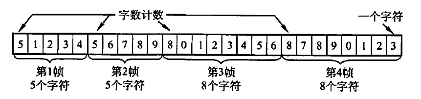

1.字符计数法(不常用)
字符计数法是指在帧头部使用一个计数字段来标明帧内字符数(计数字段提供的字节数包含自身所占用的一个字节)。
缺点:如果计数字段出错,即失去了帧边界划分的依据,那么接收方就无法判断所传输帧的结束位和下一帧的开始位,收发双方将失去同步,从而造成灾难性后果。

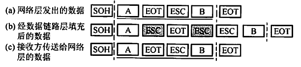

2.字符填充的首尾定界符法(不常用)
字符填充法使用特定字符来定界一帧的开始与结束。
  • 控制字符SOH(Start of Heading)表示帧的首部开始
  • 控制字符EOT(End Of Transmission)表示帧的结束。
  • 为了使信息位中出现的特殊字符不被误判为帧的首尾定界符,可在特殊字符前面填充一个转义字符(ESC,Escape character)来加以区分(注意,转义字符是ASCII码中的控制字符,是一个字符,而非“E”“S”"C”三个字符的组合),以实现数据的透明传输。
接收方收到数据后会自己删除这个插入的ESC字符, 得到原来的数据。但是实现复杂,不兼容,不常用。

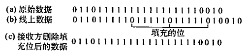

3.零比特填充的首尾标志法(常用)
零比特填充法允许数据帧包含任意个数的比特,也允许每个字符的编码包含任意个数的比特。它使用一个特定的比特模式,即01111110来标志一帧的开始和结束。为了不使信息位中出现的比特流01111110被误判为帧的首尾标志,发送方的数据链路层在信息位中遇到5个连续的“1”时,将自动在其后插入一个“0”;而接收方做该过程的逆操作,即每收到5个连续的“1”时,自动删除后面紧跟的“0”,以恢复原信息。硬件实现容易,性能优于字符填充。
