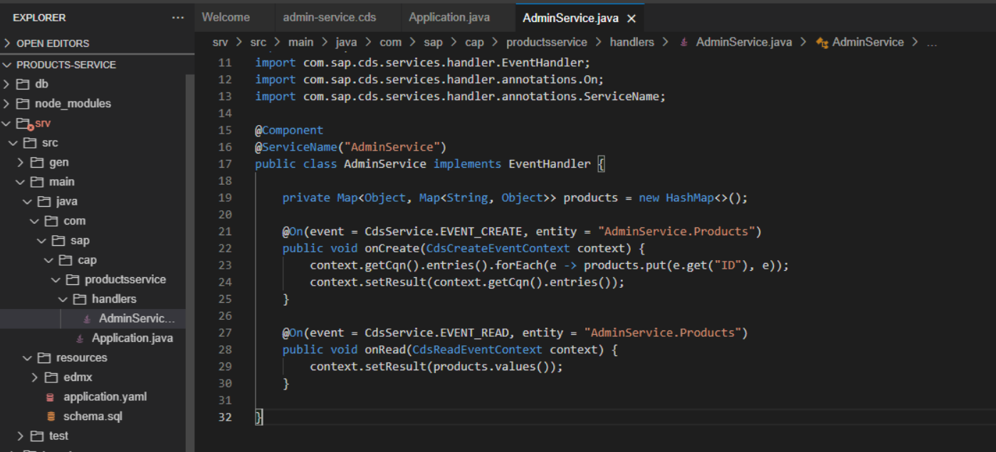

在 productservice 文件夹下新建一个 handler 文件夹:
在该文件夹里新建一个 AdminService.java 文件:
此类现在处理针对 AdminService 的 Products 实体的 READ 和 CREATE 事件。
  • READ 操作只返回保存在内存中的所有实体。
  • CREATE 事件从 CQN 表示中提取有效负载并将其存储在内存中。
CDS 查询表示法 (CQN) 是 CAP 中用于针对服务运行查询的通用语言。 它可用于与模型定义的服务进行通信,也可用于与数据库等远程服务通信。
事件处理程序使用以下 API,这些 API 可用于 CAP Java 中的服务提供者:
  1. 事件处理程序类必须实现标记接口,marker interface EventHandler 并将自己注册为 Spring Beans (@Component)。标记接口很重要,因为它使 CAP Java 运行时能够在所有 Spring Bean 中识别这些类。
  2. 事件处理程序方法使用@Before、@On 或@After 注释注册。每个事件,例如实体创建,都会经历这三个阶段。每个阶段的语义略有不同。
  3. 注释 @ServiceName 指定所有事件处理程序方法适用的默认服务名称。这里是 AdminService,因为这也是在 CDS 模型中定义服务时的名称。
事件处理程序方法获取特定于事件的事件上下文参数,该参数提供对事件输入参数的访问和设置结果的能力。例如,让我们看一下 CdsCreateEventContext 上下文参数。我们要扩展的事件是 CREATE 事件。上下文变量的类型特定于这个扩展的 CREATE 事件。 onCreate 方法返回 void,因为结果是通过运行设置的:context.setResult(…)。

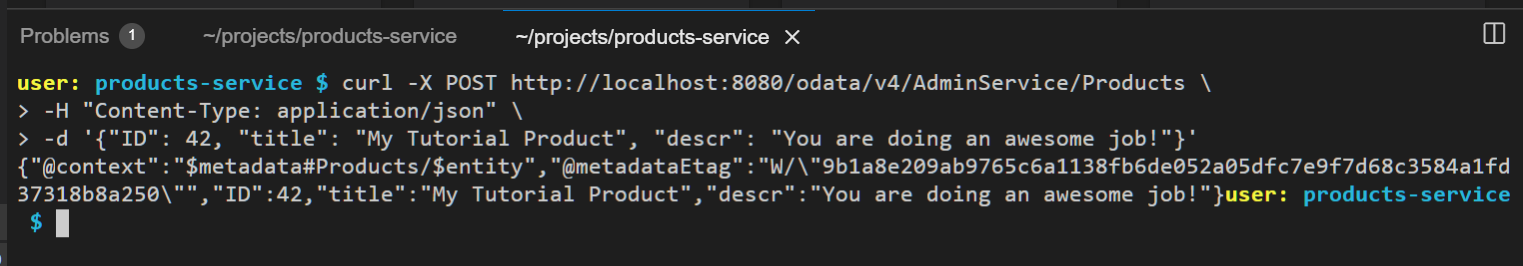

使用命令行 mvn clean spring-boot:run 启动这个模板应用,然后在命令行里使用 curl 命令插入一条新的 product 数据:
curl -X POST http://localhost:8080/odata/v4/AdminService/Products \
-H "Content-Type: application/json" \
-d '{"ID": 42, "title": "My Tutorial Product", "descr": "You are doing an awesome job!"}'
插入成功:

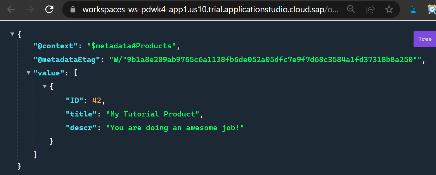

打开 Java 应用 url:
https://workspaces-ws-pdwk4-app1.us10.trial.applicationstudio.cloud.sap
能看到刚刚插入的 product:
