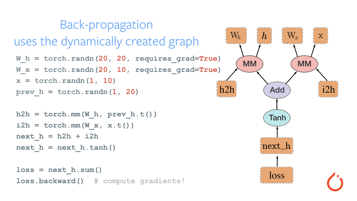

PyTorch的动态图机制
根据计算图搭建方式,可将计算图分为动态图和静态图
  • 动态图
    运算与搭建同时进行
    灵活 易调节
    例如动态图 PyTorch:

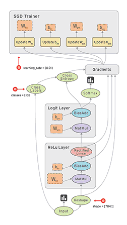

  • 静态
    先搭建图, 后运算
    高效 不灵活。
    静态图 TensorFlow
