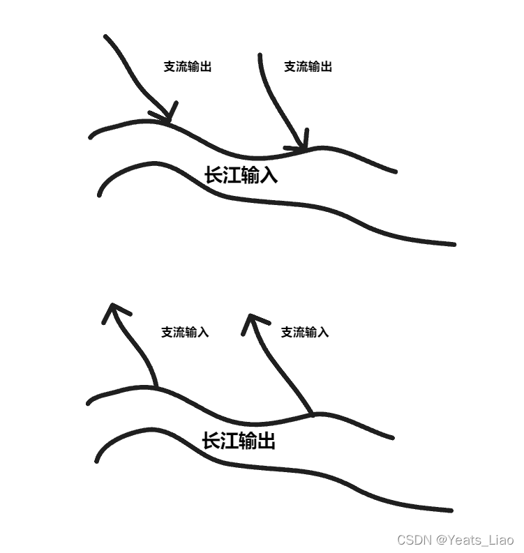

1. 相对论和IO流之说
Input/Output Stream
  • 词典中Stream的意思是有方向性的流动的液体/电流,强调过程
  • 理解I/O Stream可以看作是输入/输出方向的流体

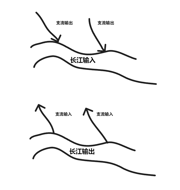

从相对论的角度看待 I/O流
  • 冬天旱季的时候,支流把水输出到长江中,长江输入这些水
  • 夏季雨季的时候,支流转换角色输入这些水,而长江输出这些水
  • 流必须要有管道,流动一定会有输出口和输入口,而谁输出、谁输入要看你选定的参照系

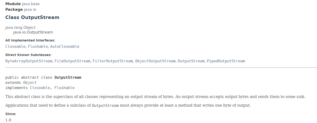

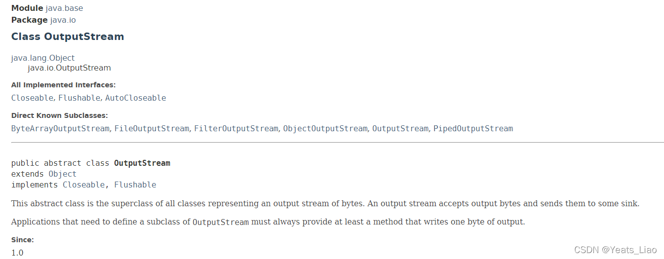

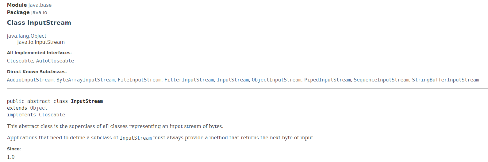

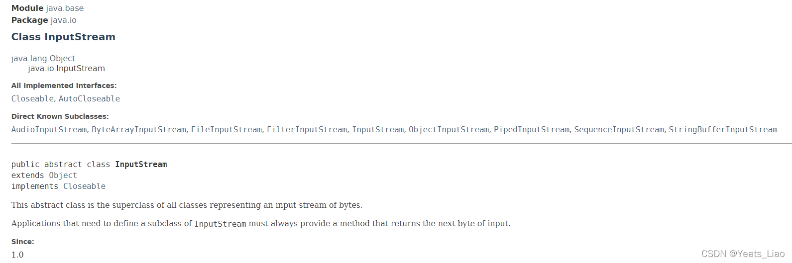

4. 俩亲爹:InputStream和OutPutStream
终极静态父类
  • I/O流就是用来管理各种数据的输入和输出,在这个包中有两个终极静态父类,InputStream和OutputStream
  • 这两个类提供和数据操作相关的方法,后有其他不同类型的数据控制子类来继承这两个类
InputStream专门管理数据的读相关操作
OutputStream专门管理数据的写相关操作

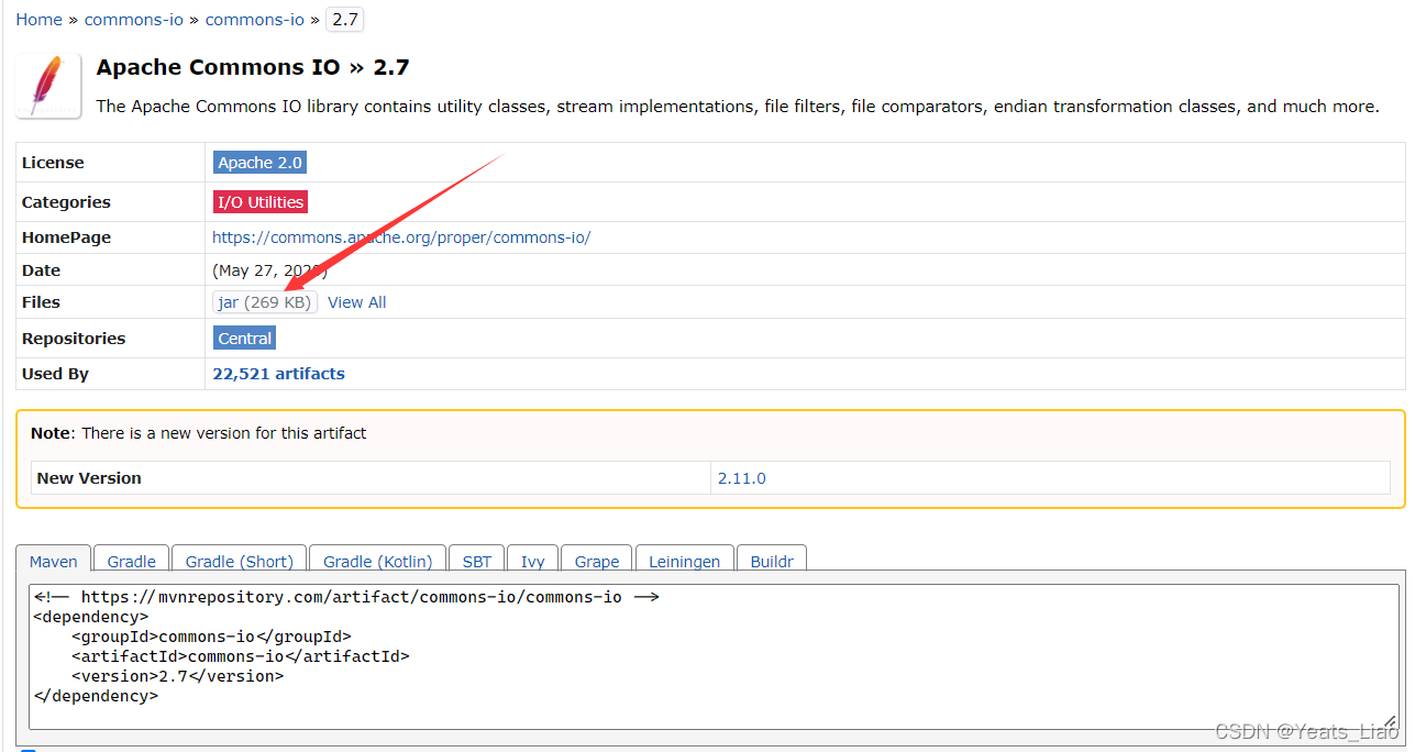

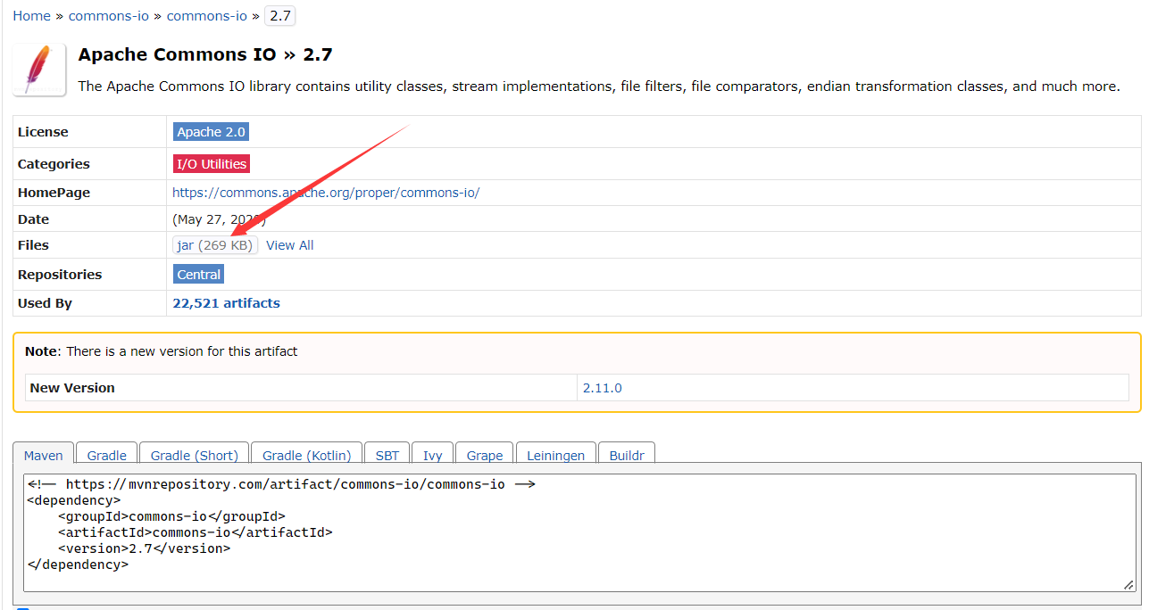

12. Apache Common IO
Apache Commons IO是对java.io的扩展,其对IO封装了一些好用的工具类,只需要少量的代码就能完成大量的IO操作
Apache Common IO下载详见:Apache Commons IO
例如要写入数据,只需一行代码就能搞定了,其它相关方法可以自行学习
