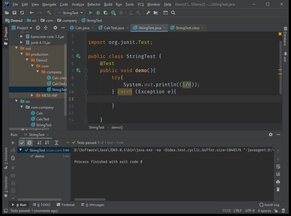

4. trycatch作用,闲扯淡诱骗毕业设计

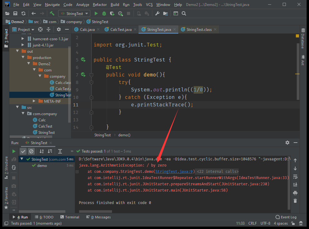

try catch的作用
  • 定位一个代码块的异常,运行完成这个代码块后,抛出这个代码块的异常
  • try catch可以搭配finally使用,意思是在捕获完成以后使用,也可以不搭配
  • 但使用finally就必须搭配try catch

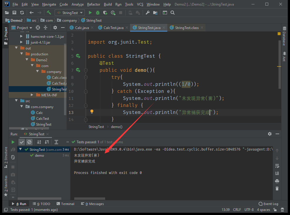

  • try catch的捕获内容可以自定义,可以让它抛出异常,也可以不让它抛出异常,所以根据这个小漏洞,你可以去骗毕业设计,但工作中绝对不能用!
抛出异常,正常捕获,运行可以通过,但会显示异常的结果和定位异常
不抛出异常,欺骗老师,运行还是通过,但不会定位异常

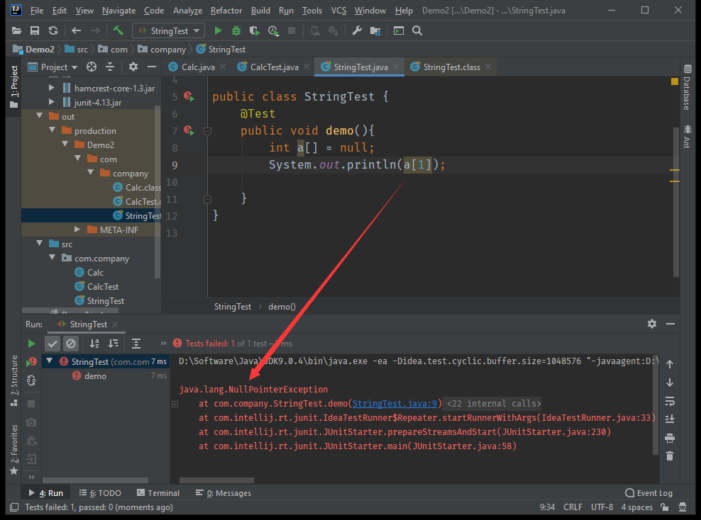

5. NullPointerException空指针异常
空指针异常的情况
  • Calling the instance method of a null object. 调用空对象的实例方法
  • Accessing or modifying the field of a null object.访问或修改空对象的字段
  • Taking the length of null as if it were an array.将null的长度当作一个数组
  • Accessing or modifying the slots of null as if it were an array.访问或修改null的插槽,就好像它是一个数组一样
  • Throwing null as if it were a Throwable value.将null视为Throwable值
在有关对象判断类中会有抛出空指针异常的情况

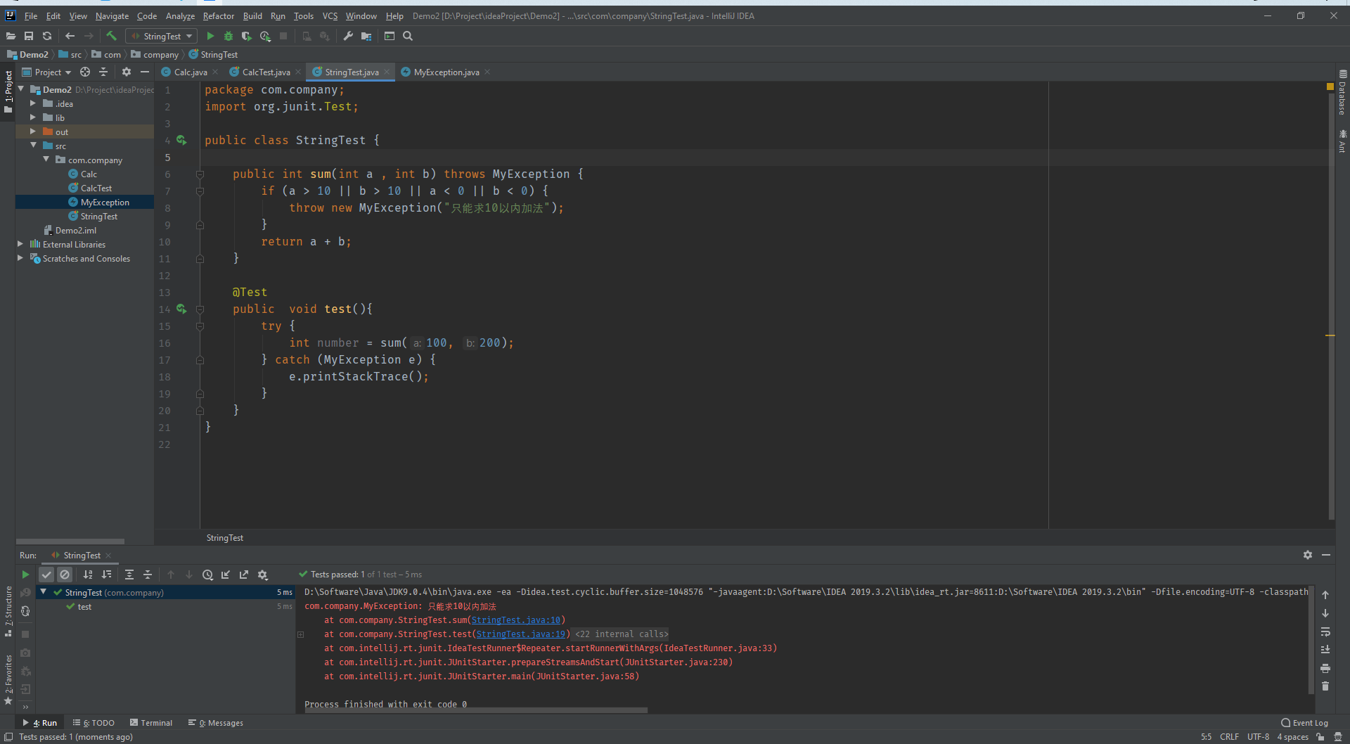

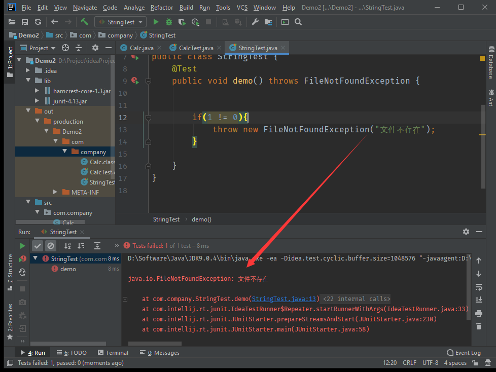

6. throws
throw的作用就是抛出异常,有什么用呢?
  • 通过捕获异常的功能,我们可以写判断或抛出异常的方法
  • 在不通过的情况下提醒程序员,这样程序员可以快速的更改代码,以防止程序在后面出现更严重的问题

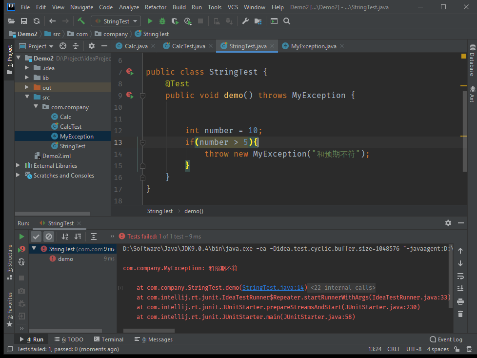

7. throws和trycatch区别,用途区别
throw和try catch的区别
  • throw是用来抛出异常的,而try catch是尝试运行并捕获
  • 两者结合可以达到十分好的效果

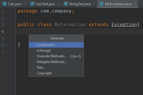

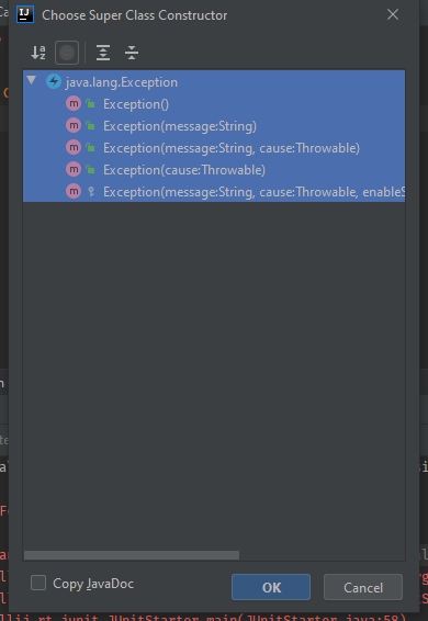

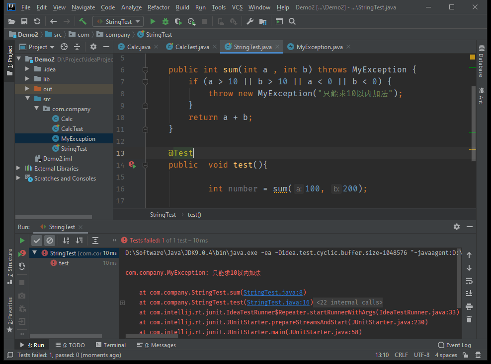

创建MyException类,Alt+Insert调出Generate,选择Constructor
全选Exception
由此抛出编译异常
在StringTest类中测试抛出异常

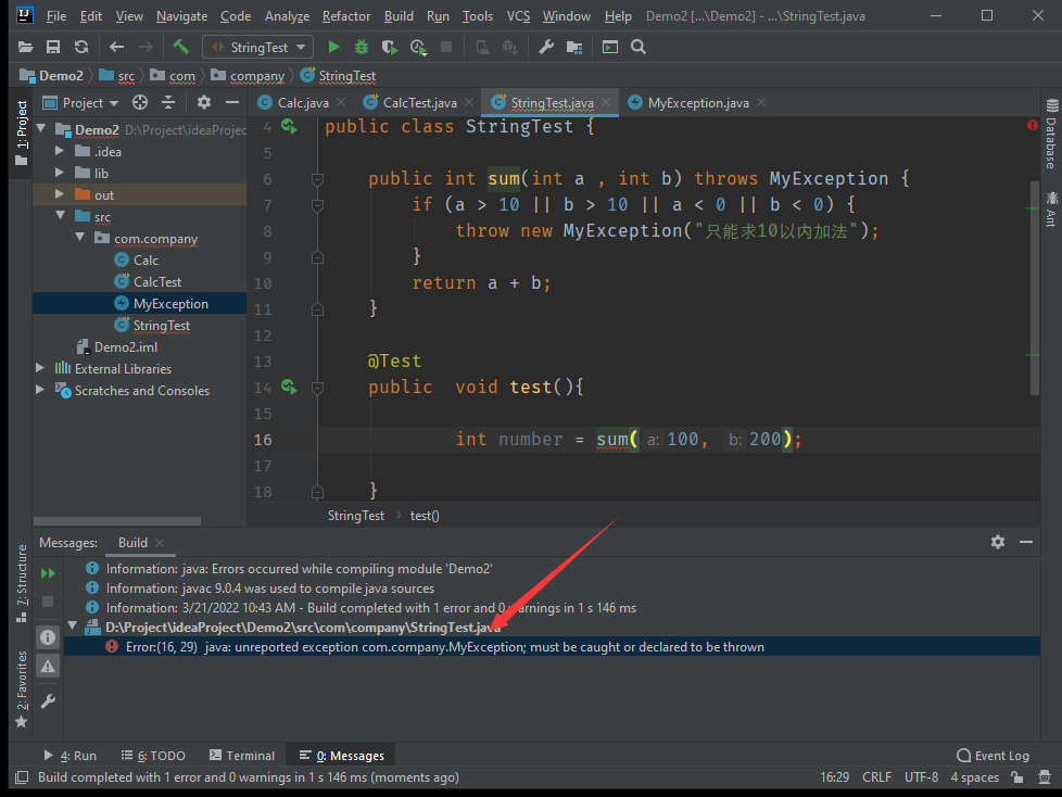

也可以通过调用函数的形式抛出异常
如果未抛出异常,则会显示编译异常,未报告的异常错误,必须对其进行捕获或声明以便抛出
而如果把MyException改成RuntimeException,就不会抛出编译异常,而是出现运行异常

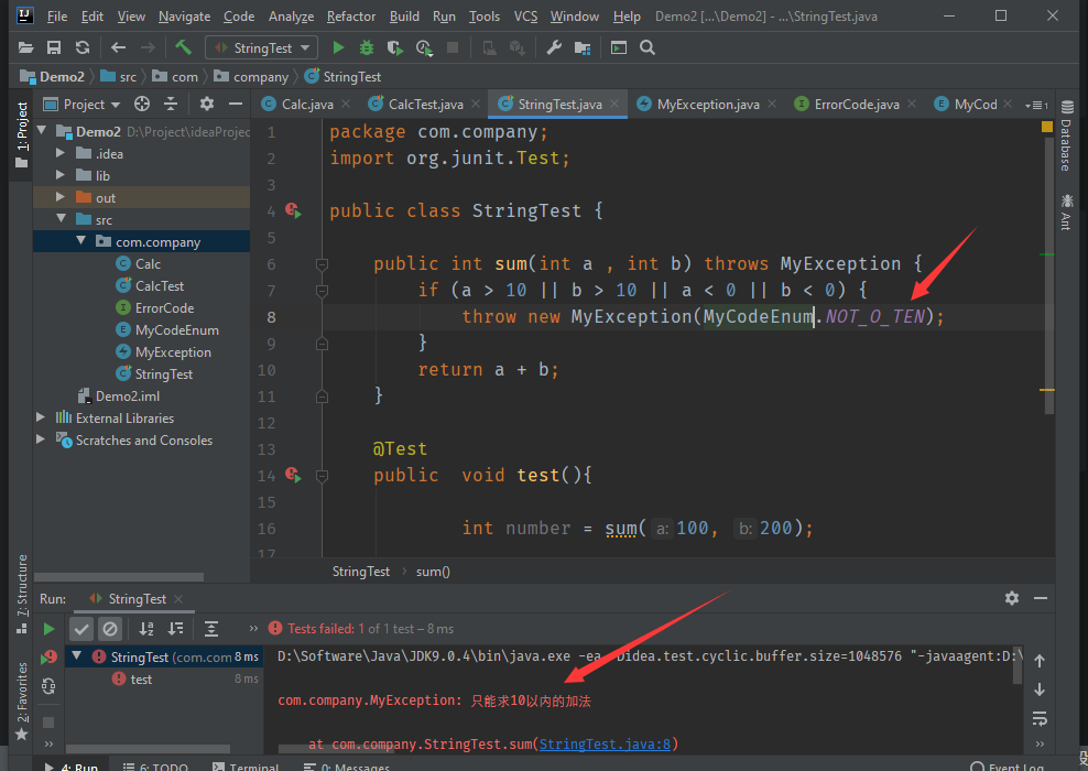

创建MyCodeEnum枚举类
编写代码实现接口中的所有方法
public enum MyCodeEnum implements ErrorCode{
    NOT_FOUND_PAGE("404","找不到网站资源"),
    NOT_FOUND_FILE("888","找不到文件"),
    NOT_O_TEN("bad", "只能求10以内的加法")
    MyCodeEnum(String code, String msg) {
        this.code = code;
        this.msg = msg;
    private final String code;
    private final String msg;
    @Override
    public String getcode() {
        return code;
    @Override
    public String getMsg() {
        return msg;

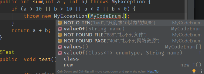

创建MyException类继承RuntimeException
public class MyException extends RuntimeException{
    public MyException(ErrorCode errorCode) {
        super(errorCode.getMsg());
在String Test类中抛出异常,并可枚举选择异常形式
