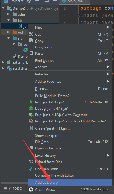

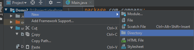

1.导入jar包
在Dome中New一个Directory,命名为lib
将桌面上的jar包直接拖拽到lib中
右键单击jar包Add as library ...

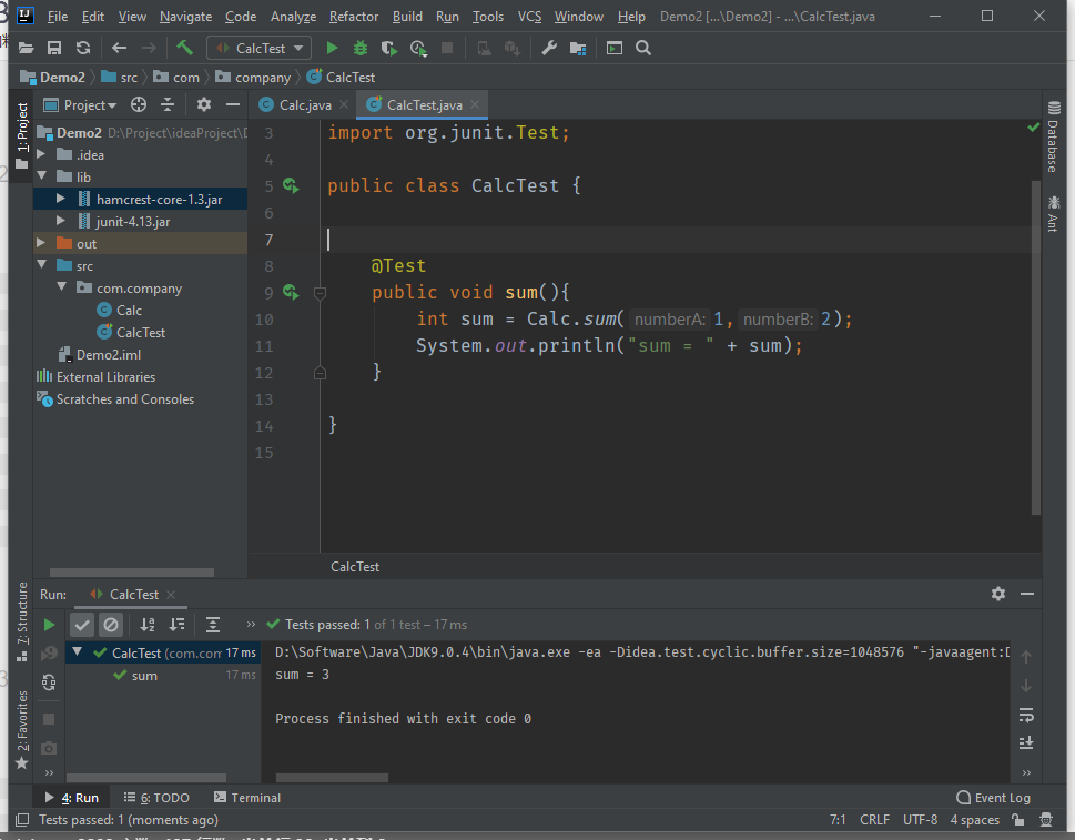

使用注释@Test调用Junit
   package com.study.shea;
   import org.junit.Test;
   public class CalcTest {
       @Test//使用这条注释来调用函数
       public void sum(){
          int sum = Calc.sum(1,2);
          System.out.println("sum = " + sum);
最后的预期结果会显示在原来的调试框中
遗留问题:测试的结果还是人工计算,并不是计算机帮忙完成的

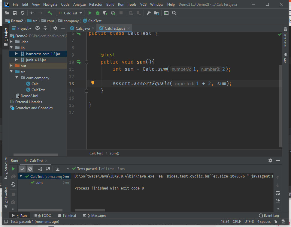

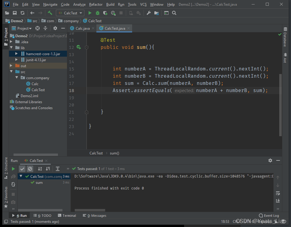

5. Assert断言

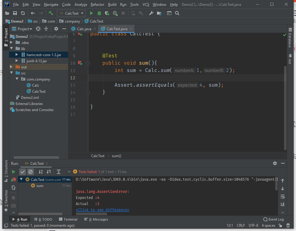

在上面的操作中我们已经脱离了main方法的测试,但是还是没有脱离print打印的测试,这时就要用到Junit的断言测试方法Assert.assertEquals(),用来比较预期值与结果的差别
在这个测试过程中我们没有自己进行计算,没有使用main方法运行,也没有使用print进行打印,最后的结果就是测试的通过
但是这个测试还是十分有限的,如果只有1+2可以通过,那这个函数还是有问题的
6. 更进一步,合理编写随机测试,完善代码案例
进行随机测试,给的数是随机的,并不由人工干预,这样可以使得测试会更有说服力
同时,各测试之间互相并不干扰,sub和sum测试可以同时进行,当有一个测试出错时,并不会影响到另外一个函数的测试
