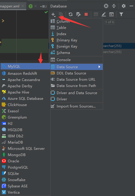

1.连接Database
在IDEA左下角的小框中,选择Database
在右上角弹出的菜单中,点击+号,添加Data Source中的MySQL

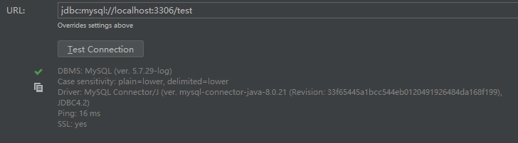

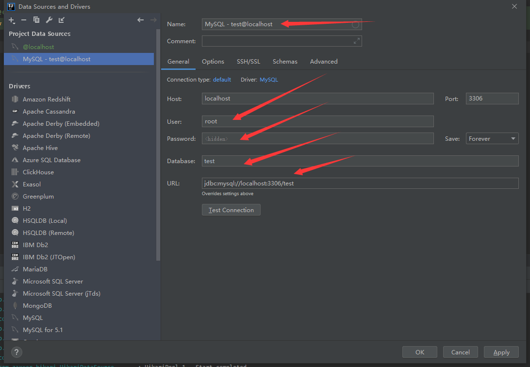

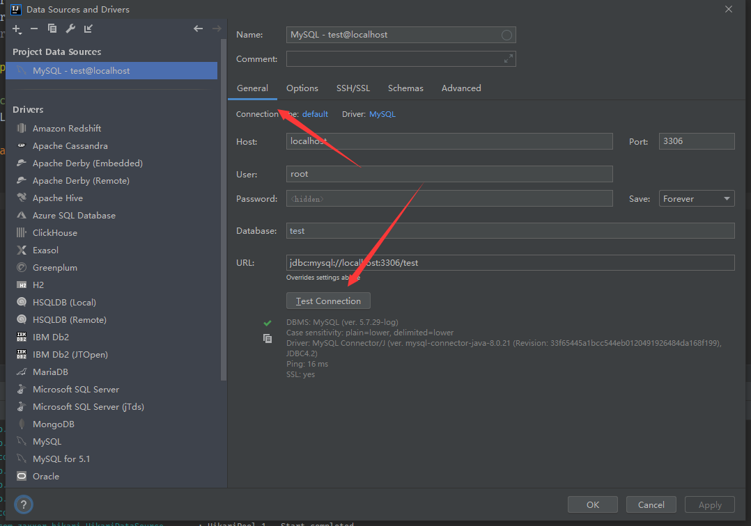

2.配置Mysql
填写你需要连接数据库的相关信息,Host本机就为localhost Port默认为3306,确定URL中的库连接
点击Test Connection,显示如下信息,则表示数据库链接成功

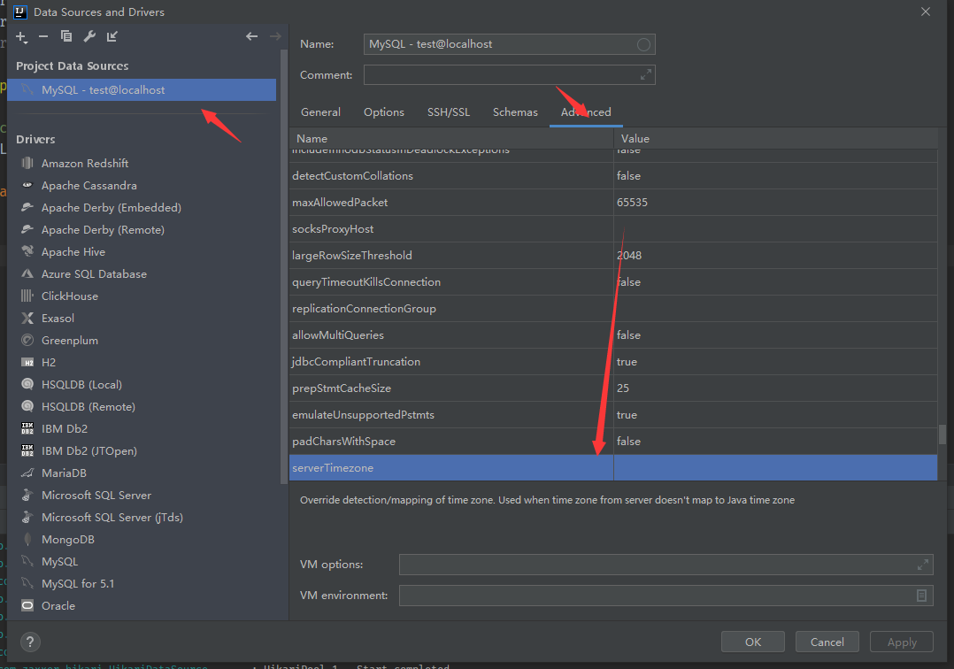

三、Server returns invalid timezone. Go to ‘Advanced’ tab and set ‘serverTimezone’ property manually警告处理
1.异常错误
  • 时区设置错误
Server returns invalid timezone. Go to 'Advanced' tab and set 'serverTimezone' property manually
2.原因
  • 时区不一致,MySQL驱动jar中的默认时区是UTC,代表的是全球标准时间
  • 我们使用的时间北京时区是东八区,领先UTC八个小时
  • com.mysql.cj.jdbc.Driver是mysql-connector-java 6中的特性
  • 相比mysql-connector-java 5 多了一个时区serverTimezone
3.解决方法
Advanced中将serverTimezone设置成Hongkong或者UTC,然后点击 APPLY
再次尝试 Test Connection 成功连接

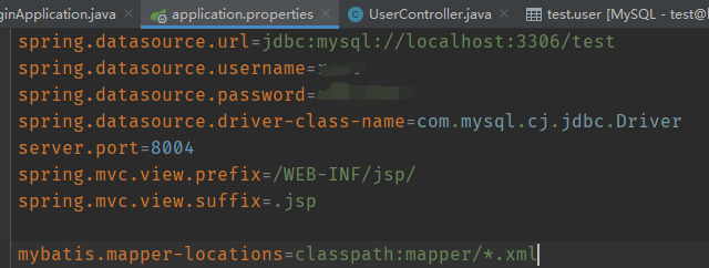

3.解决方法
  • application.properties填写相关配置信息,注意url连接数据库路径 url=jdbc:mysql://localhost:3306/test 这里的test指直接连接的数据库
spring.datasource.url=jdbc:mysql://localhost:3306/test
spring.datasource.username=root
spring.datasource.password=xxxxxxxx
spring.datasource.driver-class-name=com.mysql.cj.jdbc.Driver
server.port=8004
spring.mvc.view.prefix=/WEB-INF/jsp/
spring.mvc.view.suffix=.jsp
mybatis.mapper-locations=classpath:mapper/*.xml
