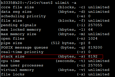

2.5. 避免在栈中定义过大的数组,否则可能导致进程的栈空间不足,此时也会出现段错误,同样的,在创建进程/线程时如果不知道此线程/进程最大需要多少栈空间时最好不要在代码中指定栈大小,应该使用系统默认的,这样问题比较好查,ulimit一下即可知道。这类问题也是为什么我的程序在其他平台跑得好好的,为什么一移植到这个平台就段错误了。
ulimit -s
10240
可以看到linux配置的线程栈的大小为10M。
如果BUFF_SZ设置过大,则当执行到printf调用函数就会出段错误,这说明找不到函数地址。数组大小BUFF_SZ是自己定义的全局常量,这个常量由于业务需求被定的较大(50MB左右)。这就是问题症结所在!这样的数组定义占用的是线程栈内存,可是linux线程所占栈内存上限一般为8MB。这样buffer实际上刷满了整个线程栈内存,才会导致执行时线程内找不到函数入口。

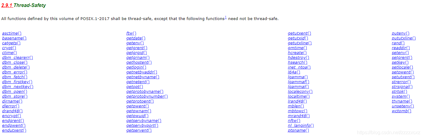

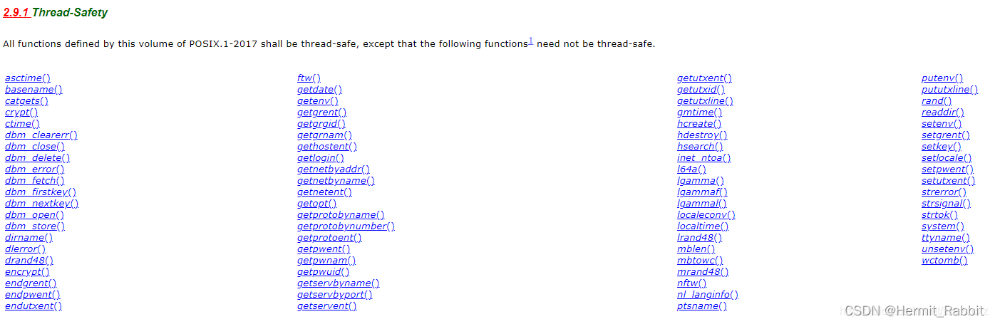

2.8. 在多线程环境下使用非线程安全的函数调用,例如 strerror 函数等。这个一般是c语言中的,在c++中也需要注意。
例如:exit调用会终止整个进程,在_exit的基础上执行一系列用户空间操作比如刷新缓冲区。_exit是直接交给内核,exit先执行清除操作再交给内核。exit或_exit时,系统无条件的停止剩下所有操作。
https://pubs.opengroup.org/onlinepubs/9699919799/functions/V2_chap02.html#tag_15_09

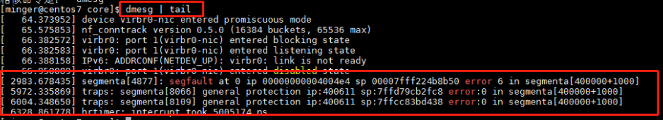

3.1. dmesg命令
‘dmesg’命令显示linux内核的环形缓冲区信息,我们可以从中获得诸如系统架构、cpu、挂载的硬件,RAM等多个运行级别的大量的系统信息。
当计算机启动时,系统内核(操作系统的核心部分)将会被加载到内存中。在加载的过程中会显示很多的信息,在这些信息中我们可以看到内核检测硬件设备。
3.2. GDB调试
