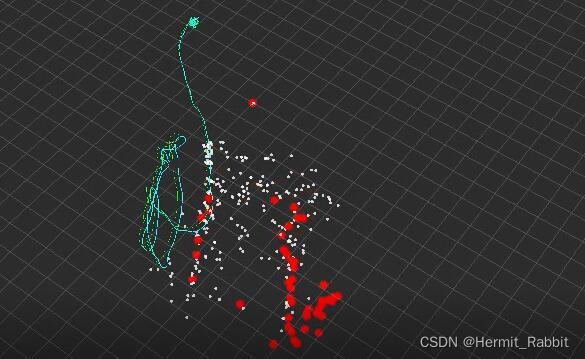

0. 简介
三角化作为SLAM中的基础问题,最近经常被提及,通过单目运动的方式可以有效的恢复深度信息
1. 线性三角化数学推导
特征点在某个相机中被观测到,根据相机位姿和观测向量可以得到3D空间中的一条从相机中心出发的观测射线,多个相机位姿观测会产生多条观测射线,理想情况下这些观测射线会相交于空间中的一点,求所有观测射线的交点就是特征点在3D空间的位置,这也就是三角化过程。
