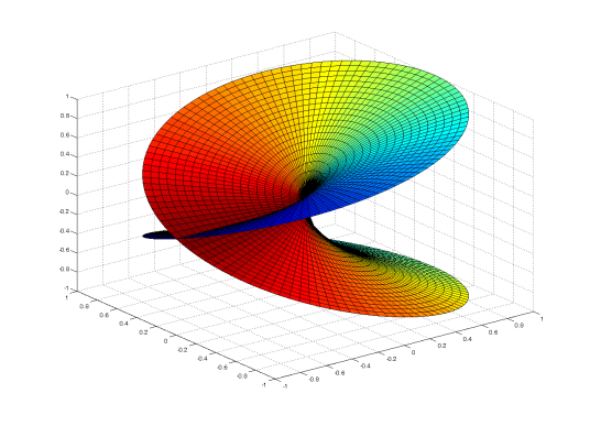

2. 流形以及切线
SLAM当中我们常见到的群一般都是欧式变换群,当然在回环检测中还会存在相似变换群【sim(3)】。当然符合封闭性,结合性,幺元和逆的群,都是李群,只是作者还没了解的这么深入。作为欧式变换群,除了上述的相乘以外,还会存在李群逆函数*李群的做法【形如:
】。这样的做法仅仅是坐标系与坐标系之间的转换而已。
流形(Manifold)是局部具有欧式空间性质的空间,包括各种纬度的曲线曲面,例如球体、弯曲的平面等。流形的局部和欧式空间是同构的。流形就包括各种维数的曲线曲面等。和一般的降维分析一样,流形学习把一组在高维空间中的数据在低维空间中重新表示。和以往方法不同的是,在流形学习中有一个假设,就是所处理的数据采样于一个潜在的流形上,或是说对于这组数据存在一个潜在的流形。
流形是线性子空间的一种非线性推广。
拓扑学角度:局部区域线性,与低维欧式空间拓扑同胚(连续的变换最后都能变成一样的两个物体,称为同胚,Homeomorphism)。
微分几何角度:有重叠chart的光滑过渡(把流体的任何一个微小的局部看作是欧几里德空间,称为一个chart)。
流形的局部几何表达先用切坐标,也就是PCA的主子空间中的坐标。那末对于流形一点处的切空间,它是线性子空间,所以可以和欧式空间中的一个开子集建立同构关系,最简单的就是线性变换。在微分流形中,就叫做切映射 (tangential map),是个很自然很基础的概念。把切坐标求出来,建立出切映射,剩下的就是数值计算了。最终这个算法划归为一个很简单的叠加和形式。当然这样的处理反映到Ceres中就是约束的问题,通过对雅克比矩阵的限制,来实现让某些变量在切空间中不参与优化
