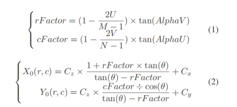

    由图像坐标到IPM坐标的关系式为:

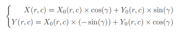

    引入偏航角:
