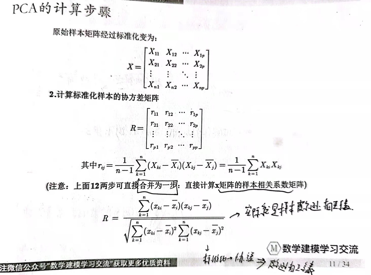

PCA的操作与计算步骤(重要,需要写入论文)
步骤一:
注释:此处首先对其进行标准化处理,使用的是Z标准化(也叫Z-Score标准化)(样本值减去列平均值再除以标准差),保持列(指标)不变,对列进行处理,详情见标准化与归一化word文档
步骤二:
注释:此处继续处理标准化后的矩阵,对列处理求协方差
这一块的皮尔逊相关系数其实就是概率论课本中的随机变量x与y的相关系数(介于-1与1之间)
