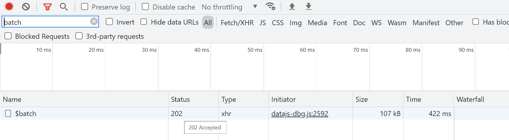

SAP UI5 框架是如何执行 batch 请求的单步调试
req.get(‘content-type’)
正常的 batch 操作,response 的 content-type 不应该返回 html 类型:
正确的 batch response,Content-Type 值应该是 multipart/mixed; boundary=batchresponse_后面跟一个 guid

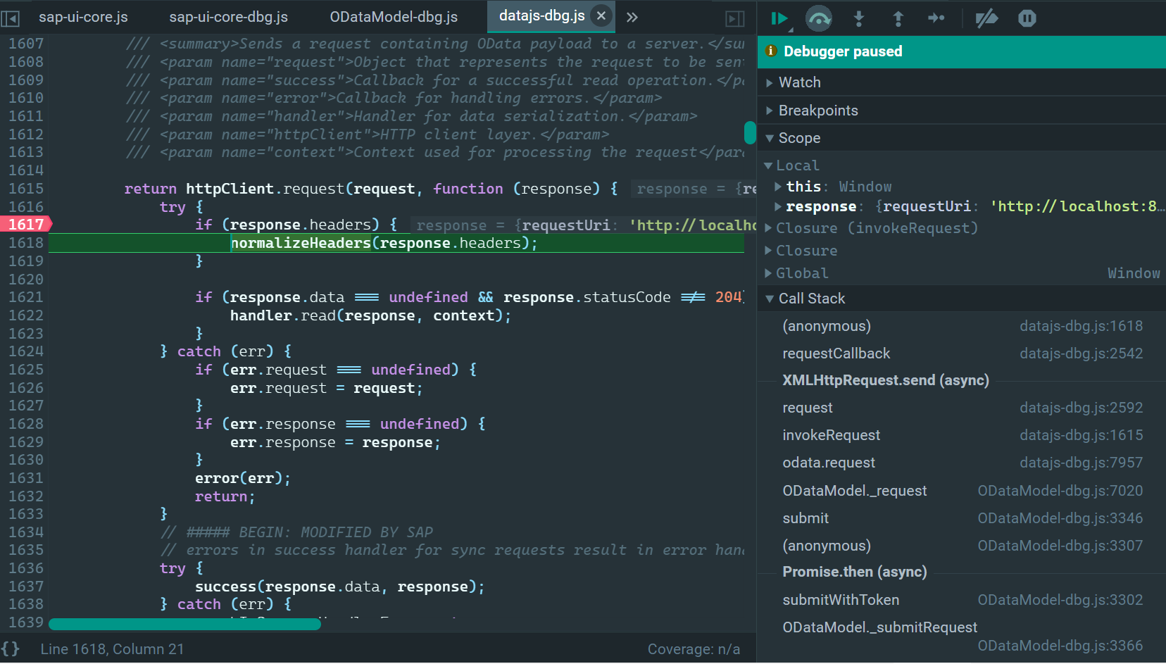

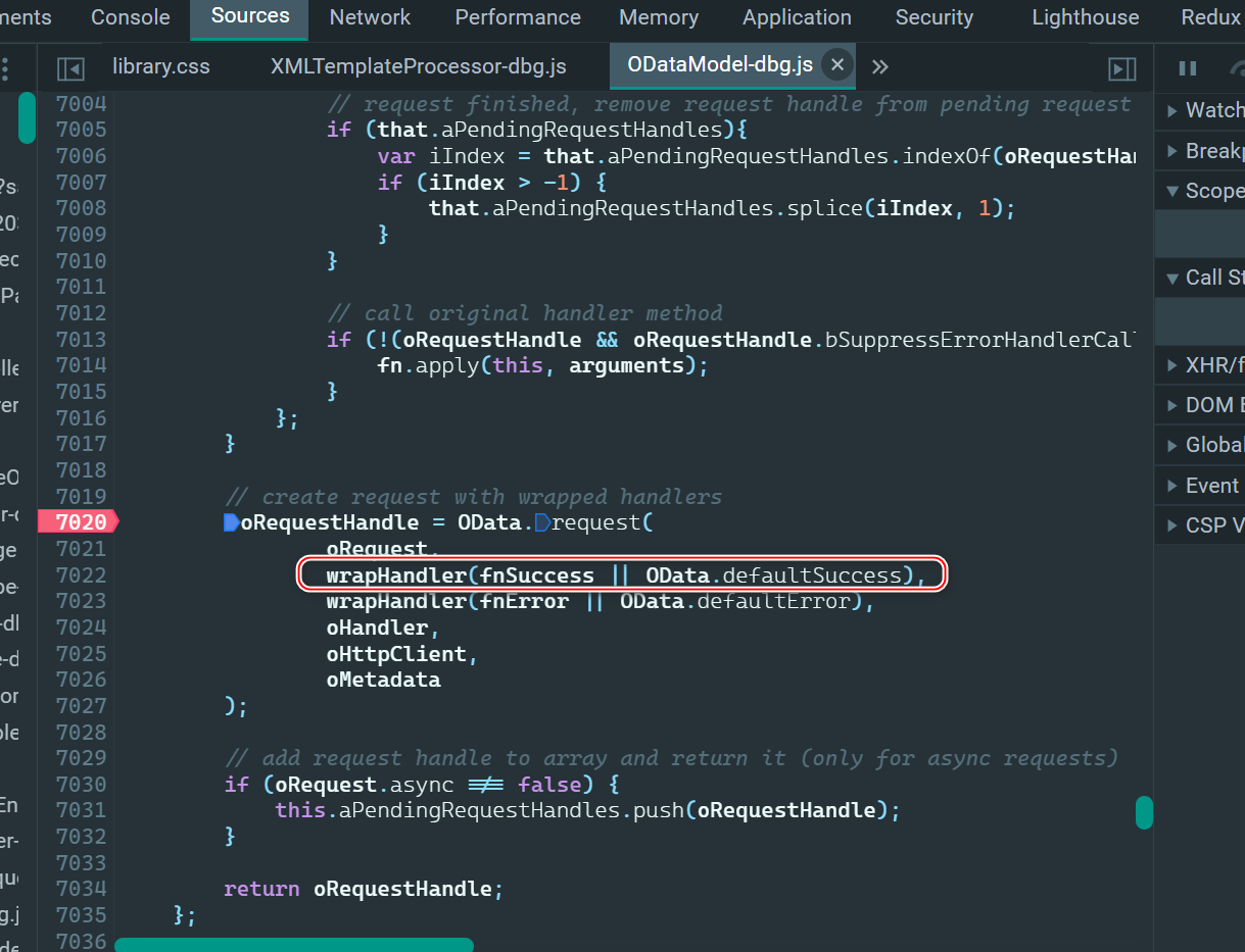

success handler 即下图的 fnSuccess, 被包裹在 wraHandler 里。
content-type 不同的 response,对应有不同的 handler 来处理。

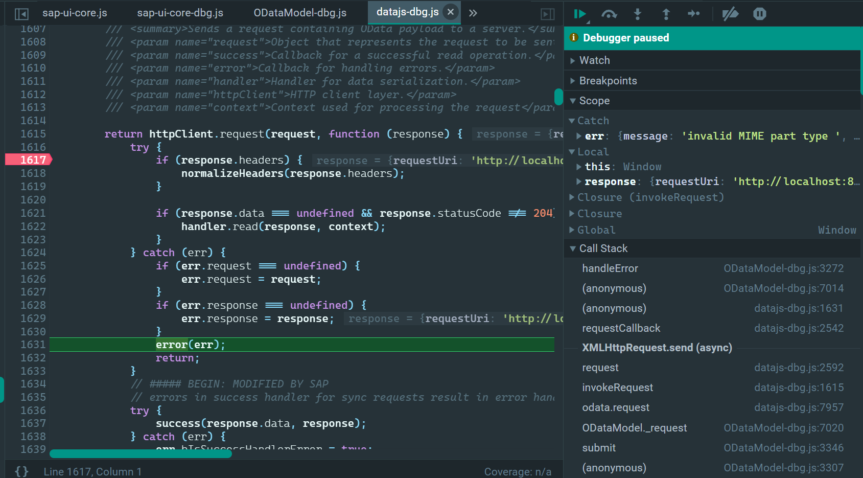

httpClient.request 如果执行出错,会进入到 catch 分支,错误消息:
invalid MIME part type

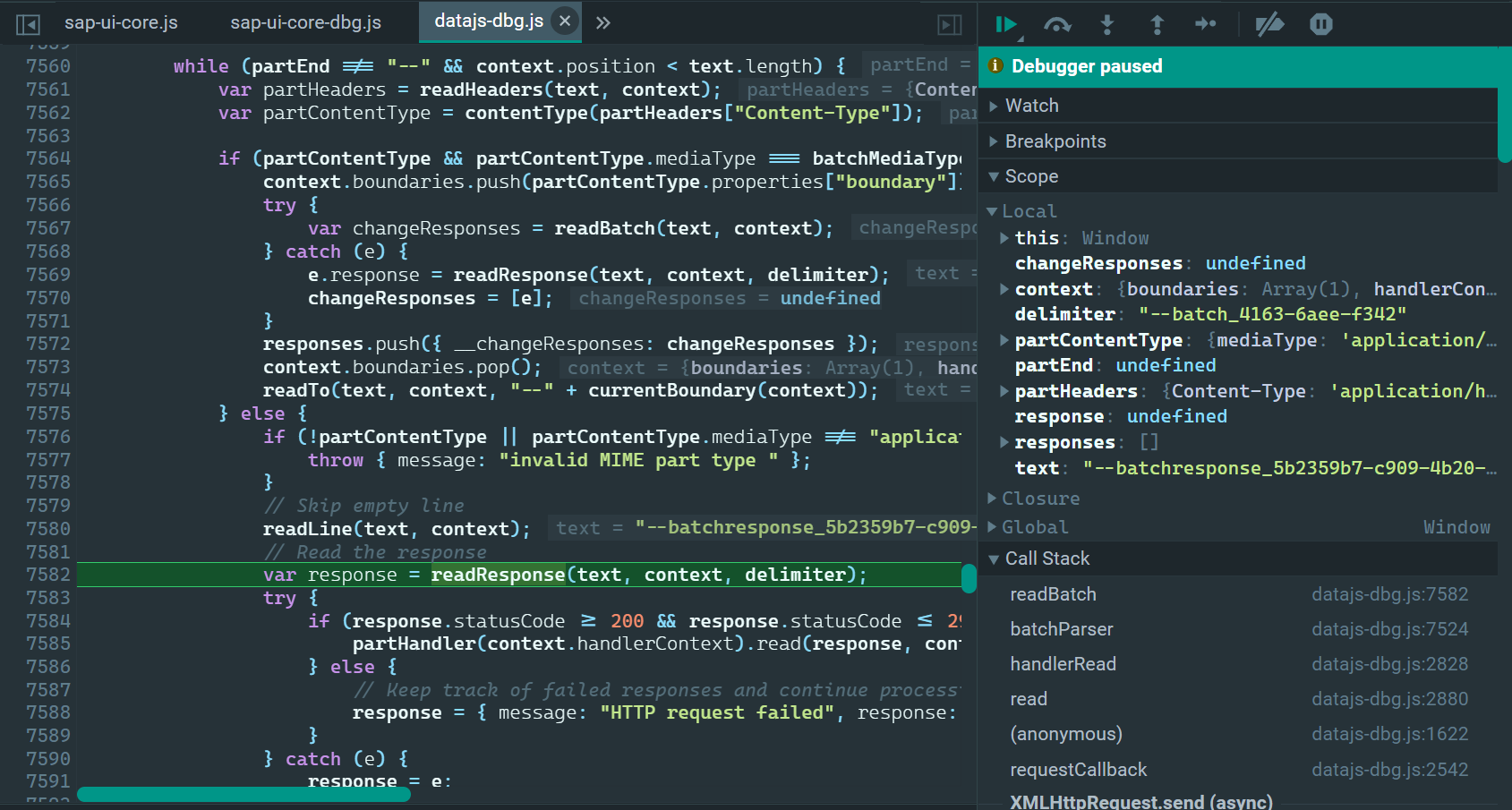

使用分号将 multipart/mixed 和 boundary 的具体值分隔开。

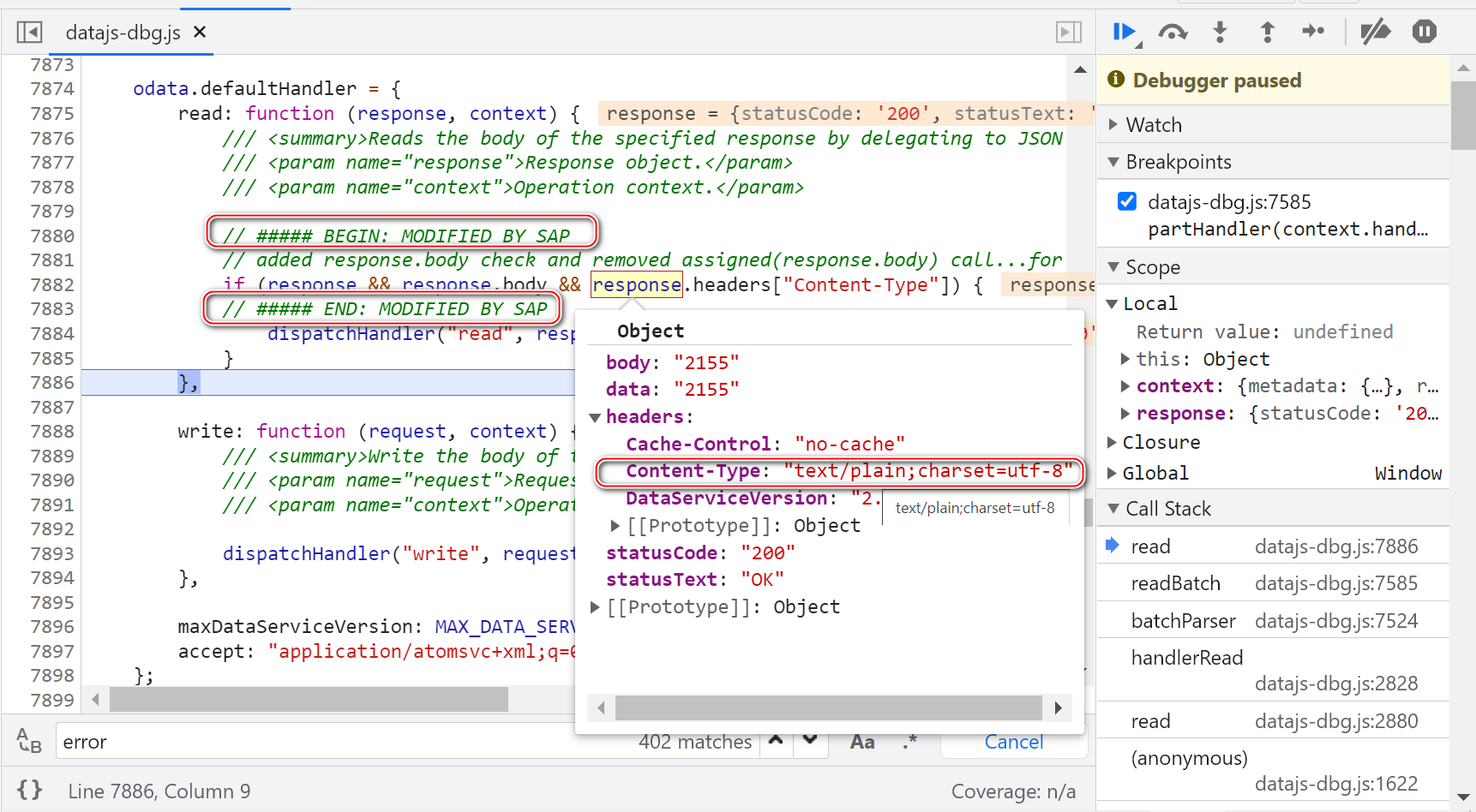

每种类型都有对应的 handler,由对应的 handler 调用 read 方法执行 response 的解析操作。
解析 batch 操作的响应:

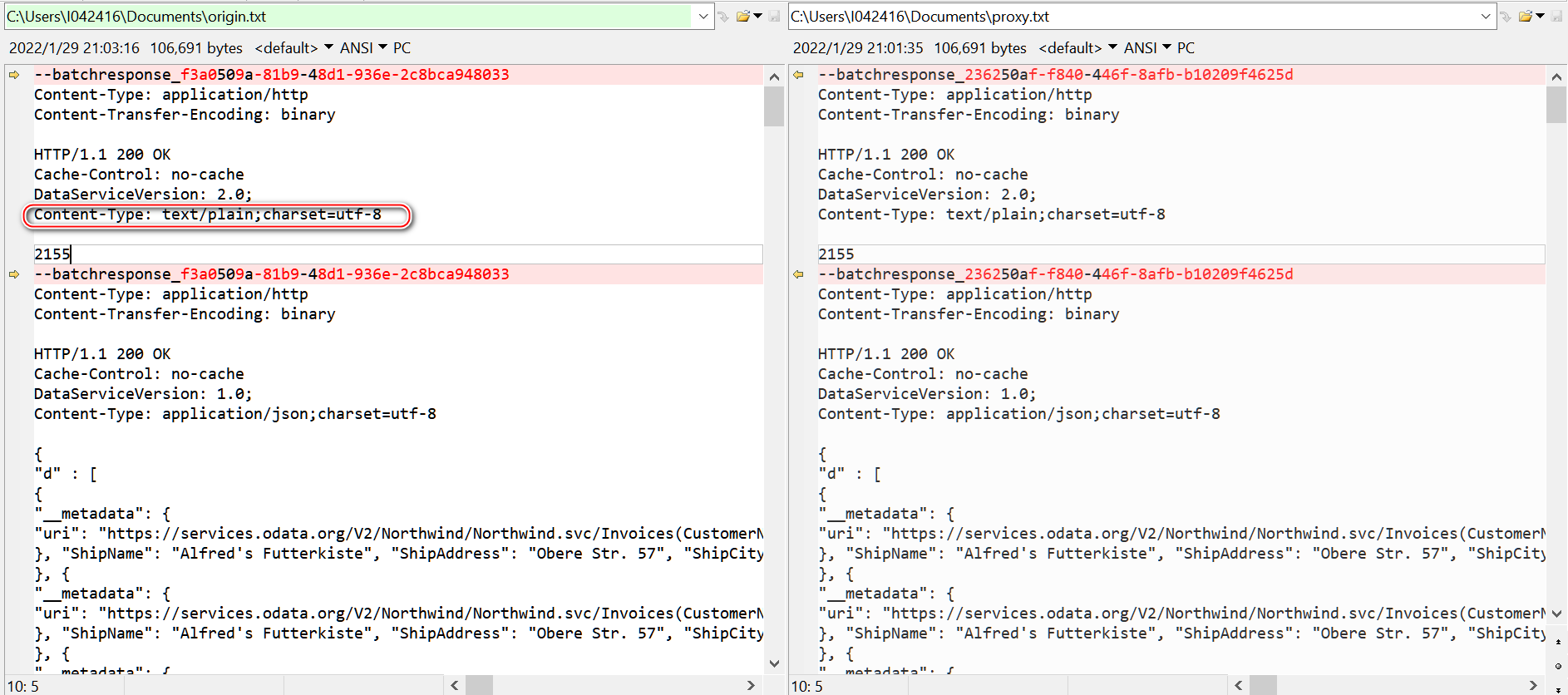

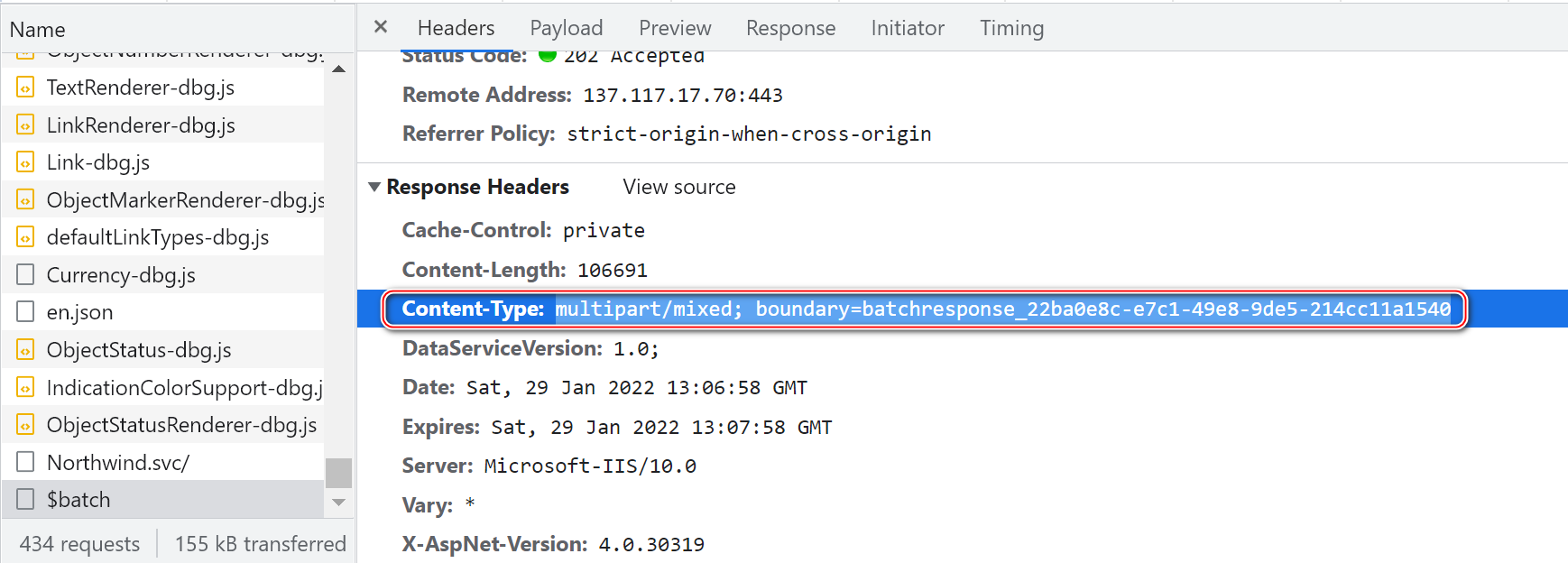

在出错情况下,从 Chrome 开发者工具 network 标签页里下载 batch 响应到本地,和不出错的场景比较,格式上没有任何差异:
问题出在 batch response 的 header 里的 Content-Type 字段。

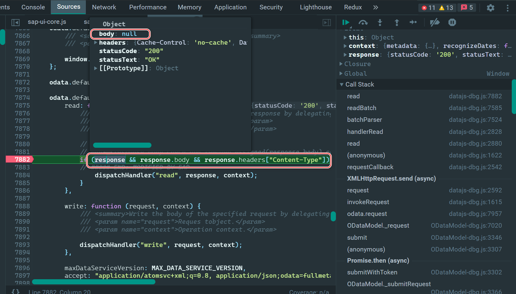

chrome 里看到的 content-type 不是这个啊:
body 是 null,所以进不去 7884 行的 dispatchHandler 函数:
