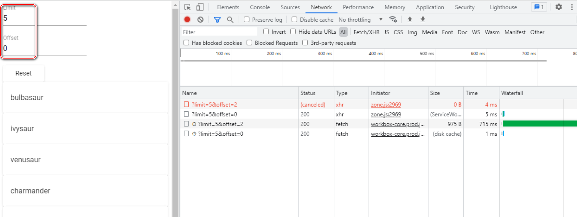

当我修改 limit 和 offset 为其他值之后,点击 reset 按钮,此时会观察到先后发起两个请求,并且第一个请求自动被 cancel 的情况:
通过单击重置按钮,我们通过同时重置限制和偏移值来更新我们的两个源流。 这个动作的效果是 combineLatest 创建的流触发了两次,因此启动了两个后端请求,另一方面,由于我们使用了 switchMap,立即取消了一个。

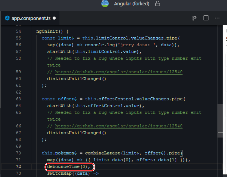

修复代码非常简单,加上一行代码即可:
debounceTime(0),

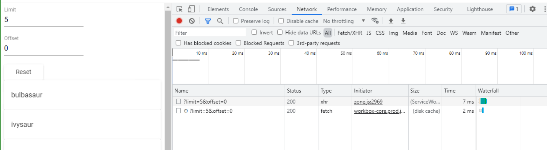

修复后的效果,点击 reset 按钮之后,只有一次 HTTP 请求发出了:
