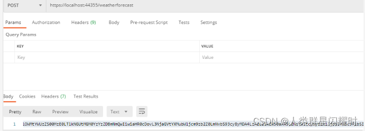

  1. 生成jwt令牌,在默认生成的控制器 WeatherForecastController 中添加如下生成令牌的方法:
[HttpPost]
public IActionResult Authenticate()
    var jwtConfig = Configuration.GetSection("Jwt");
    //秘钥,就是标头,这里用Hmacsha256算法,需要256bit的密钥
    var securityKey = new SigningCredentials(new SymmetricSecurityKey(Encoding.ASCII.GetBytes(jwtConfig.GetValue<string>("Secret"))), SecurityAlgorithms.HmacSha256);
    //Claim,JwtRegisteredClaimNames中预定义了好多种默认的参数名,也可以像下面的Guid一样自己定义键名.
    //ClaimTypes也预定义了好多类型如role、email、name。Role用于赋予权限,不同的角色可以访问不同的接口
    //相当于有效载荷
    var claims = new Claim[] {
                new Claim(JwtRegisteredClaimNames.Iss,jwtConfig.GetValue<string>("Iss")),
                new Claim(JwtRegisteredClaimNames.Aud,jwtConfig.GetValue<string>("Aud")),
                new Claim("Guid",Guid.NewGuid().ToString("D")),
                // 这里定义了admin 和 system 的角色
                new Claim(ClaimTypes.Role,"system"),
                new Claim(ClaimTypes.Role,"admin"),
    SecurityToken securityToken = new JwtSecurityToken(
        signingCredentials: securityKey,
        expires: DateTime.Now.AddMinutes(1),//过期时间
        claims: claims
    //生成jwt令牌
    return Content(new JwtSecurityTokenHandler().WriteToken(securityToken));

6.测试,然后我们用postman就可以测试了,可以看到非常成功有数据。
