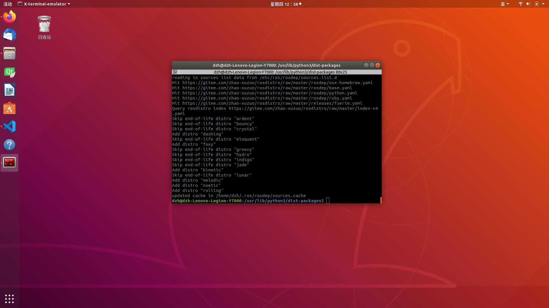

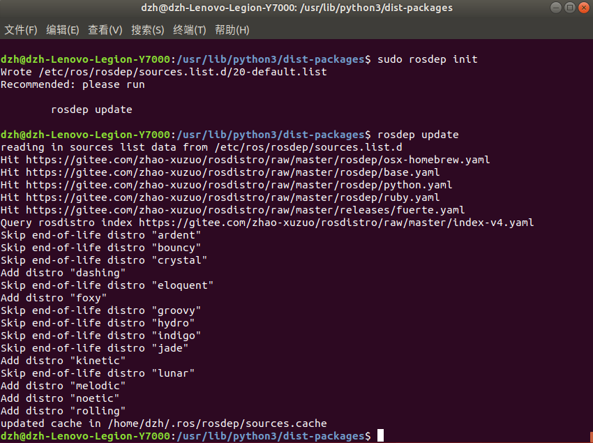

4、然后重新执行命令:
sudo rosdep init
rosdep update
就可以正常实现 rosdep 的初始化与更新了!
5、如果再次rosdep update失败的话,检查刚刚四个文件的url是否全部修改好。如果检查一遍发现修改好了,那就将刚刚rosdep init生成的文件先删除,重新rosdep init,然后rosdep update,这样就成功了!
