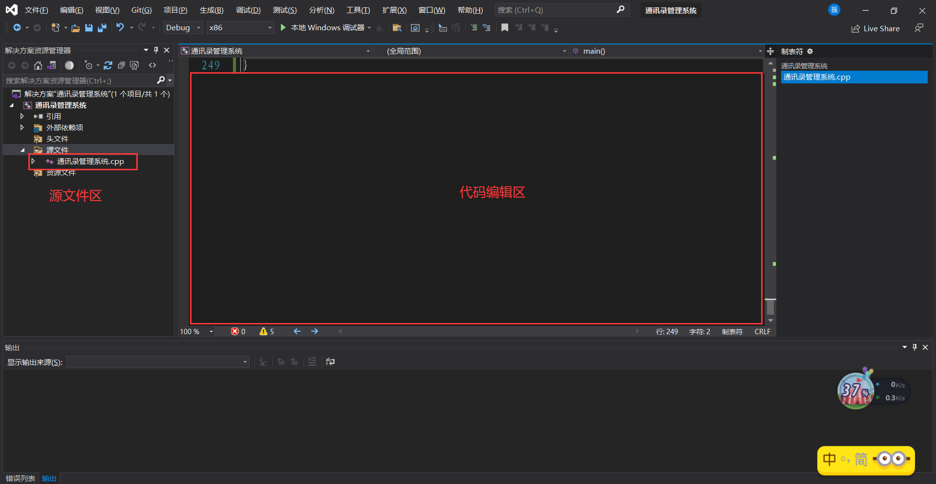

2、创建项目
创建项目步骤如下:
- 创建新项目
- 添加文件
2.1 创建项目
打开vs 2019后,点击创建新项目,创建新的C++项目

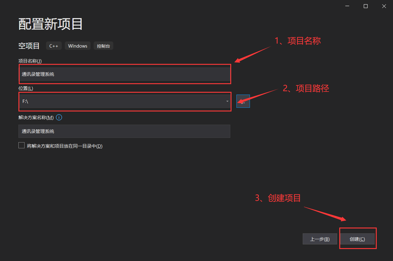

 选择空项目,下一步
填写项目名称,选择项目路径,然后创建

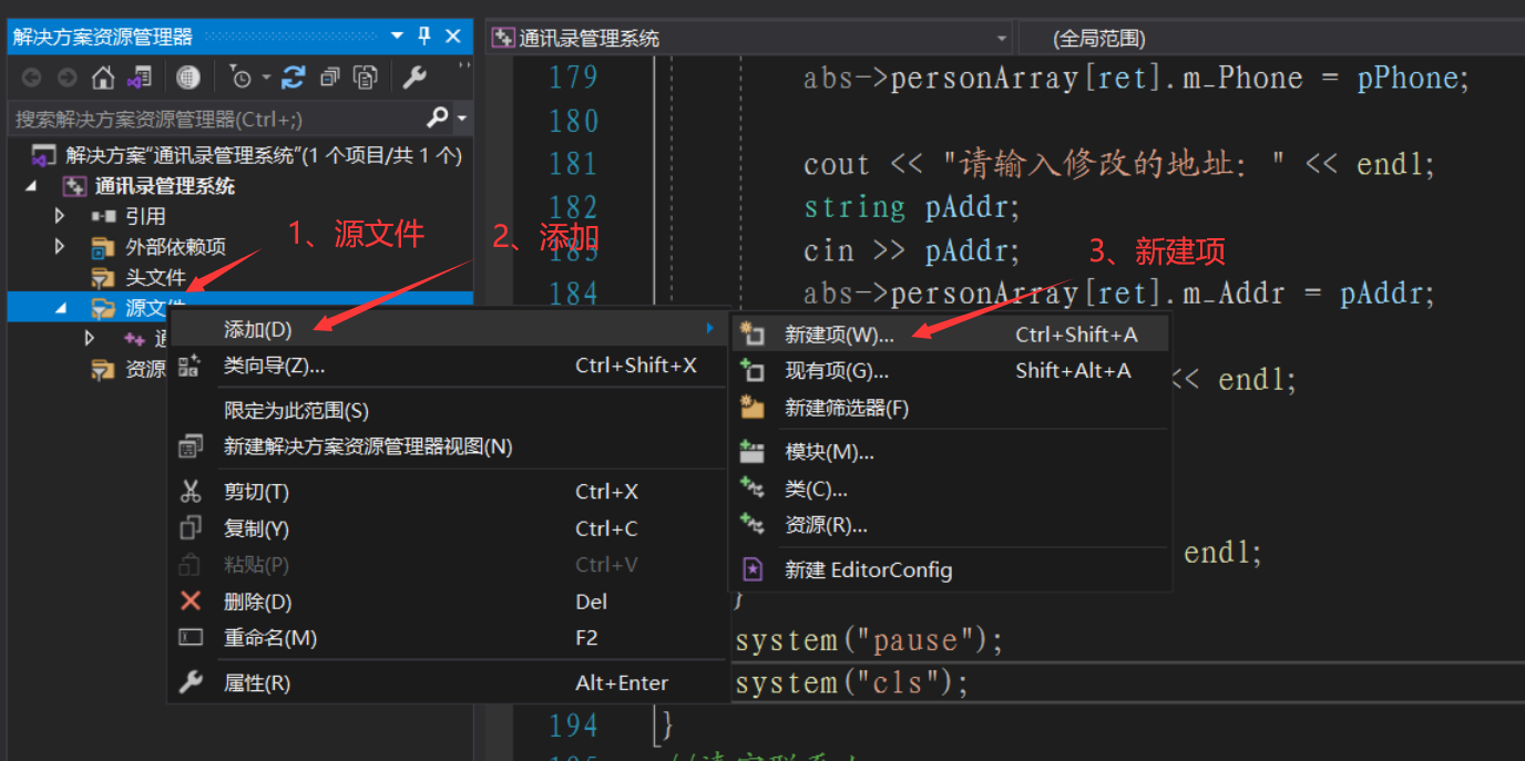

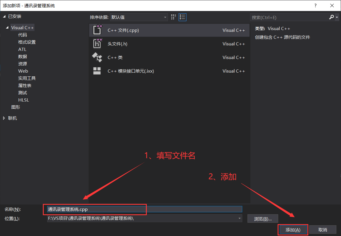

2.2 添加文件
 填写文件名,然后添加
 添加成功后,效果如图:
 至此,项目已创建完毕!

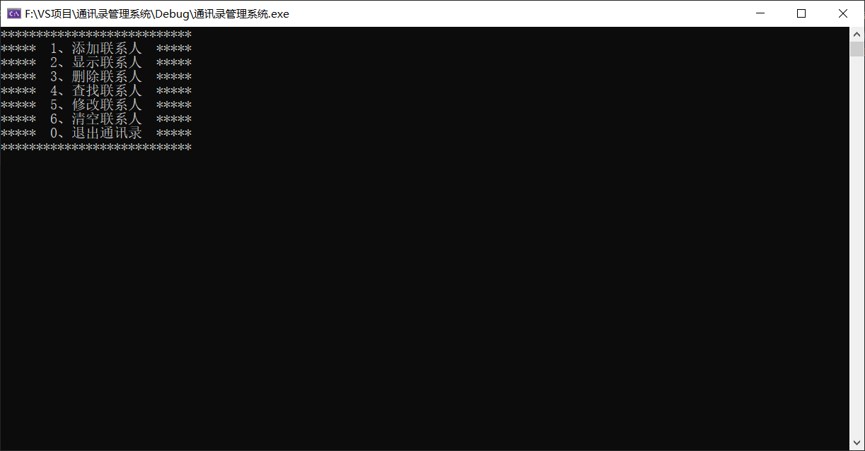

3、菜单功能
功能描述: 用户选择功能的界面
菜单界面效果如下图:
步骤:
- 封装函数显示该界面,如 void showMenu()
- 在main函数中调用封装好的函数
#include<iostream>
using namespace std;
//菜单界面
void showMenu()
	cout << "***************************" << endl;
	cout << "*****  1、添加联系人  *****" << endl;
	cout << "*****  2、显示联系人  *****" << endl;
	cout << "*****  3、删除联系人  *****" << endl;
	cout << "*****  4、查找联系人  *****" << endl;
	cout << "*****  5、修改联系人  *****" << endl;
	cout << "*****  6、清空联系人  *****" << endl;
	cout << "*****  0、退出通讯录  *****" << endl;
int main() {
	showMenu();
	system("pause");
	return 0;

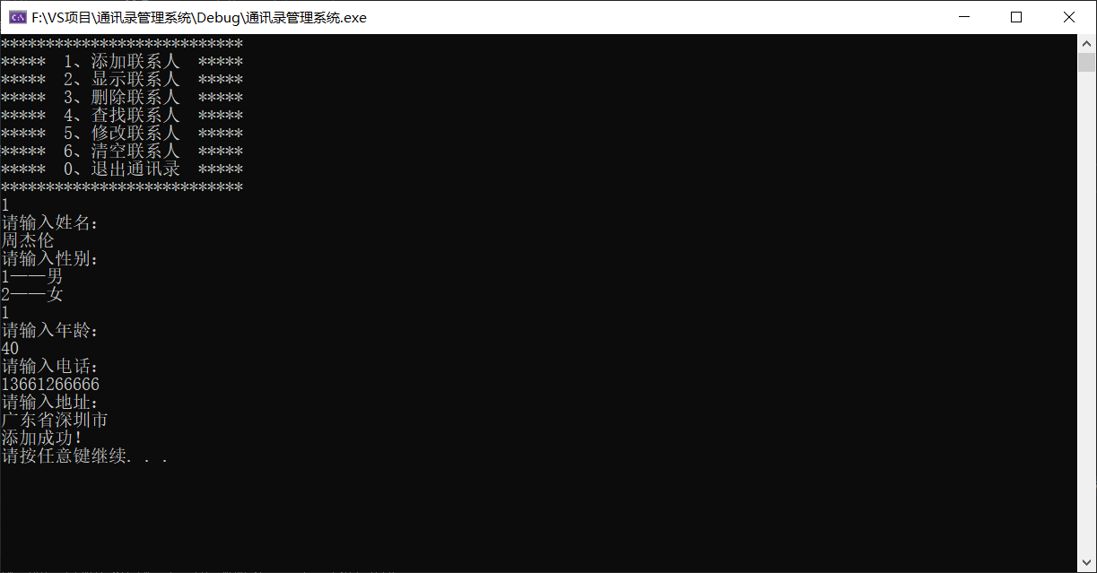

5.5 测试添加联系人功能
选择界面中,如果玩家选择了1,代表添加联系人,我们可以测试下该功能
在switch case 语句中,case1里添加:
case 1:  //添加联系人
	addPerson(&abs);
	break;
测试效果如图:

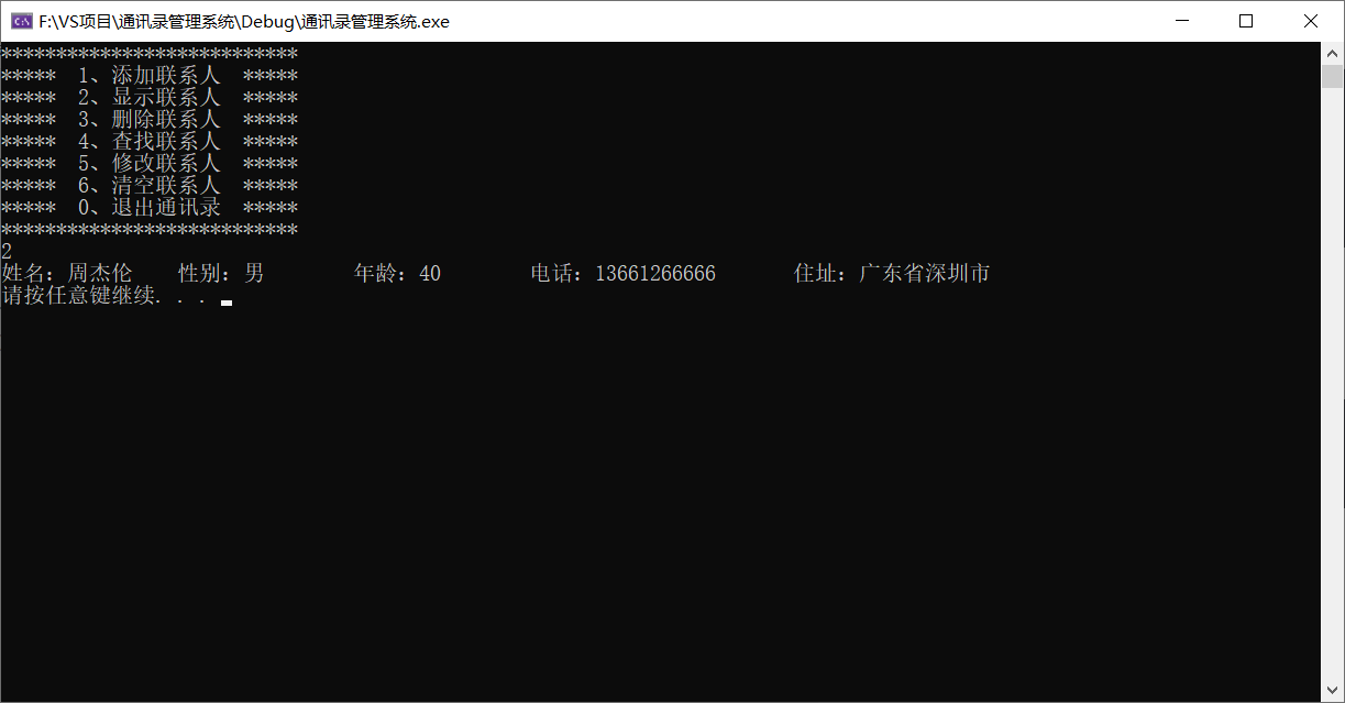

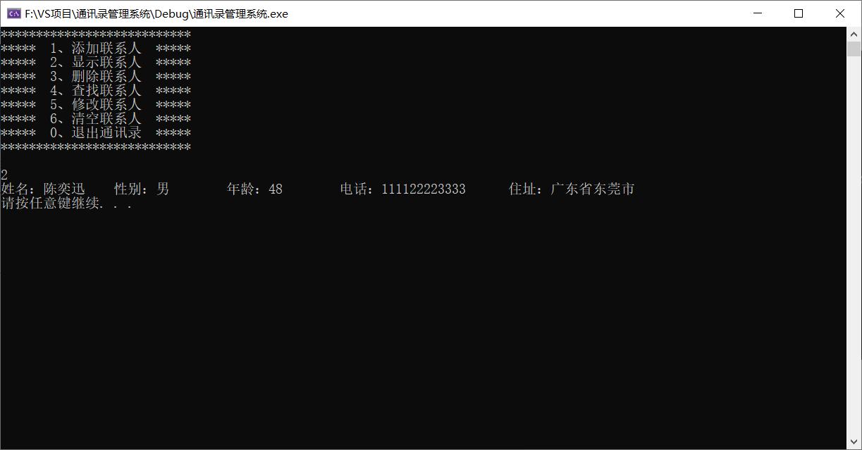

6.2 测试显示联系人功能
在switch case语句中,case 2 里添加
case 2:  //显示联系人
	showPerson(&abs);
	break;
测试效果如图:

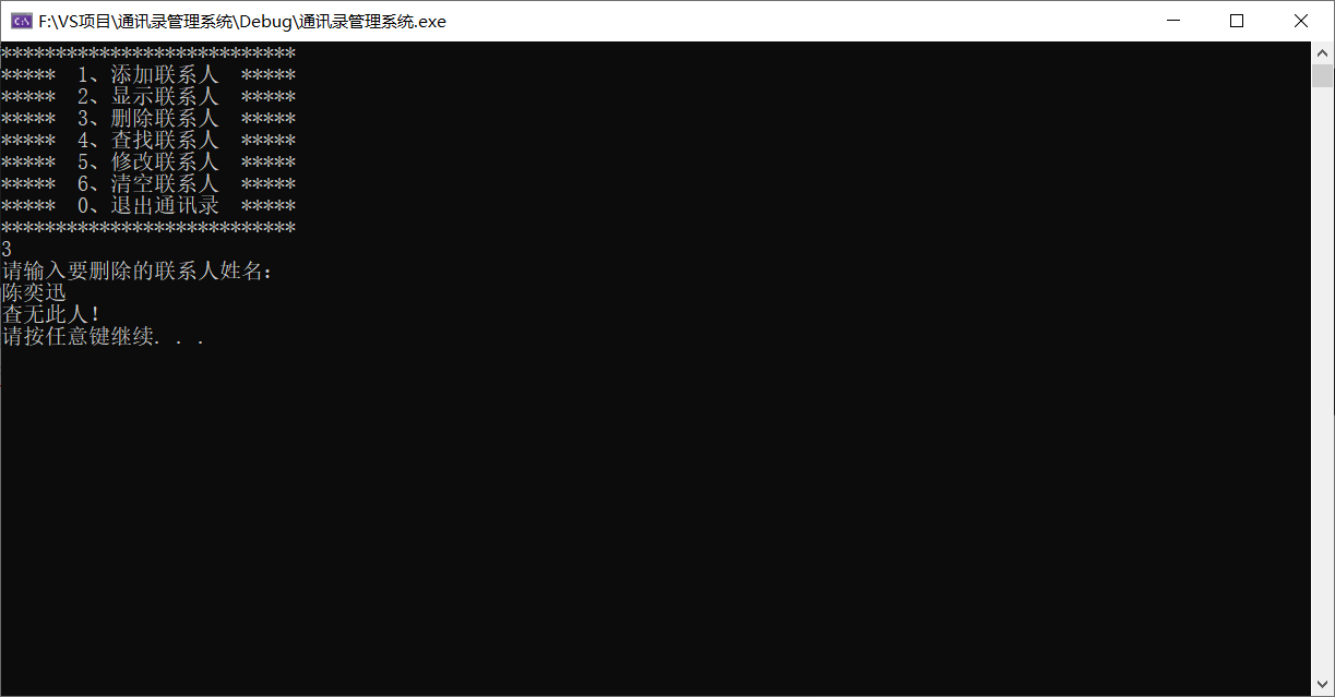

7.3 测试删除联系人功能
在switch case 语句中,case3里添加:
case 3:  //删除联系人
	deletePerson(&abs);
	break;
测试效果如图:
存在该联系人情况:
 不存在情况:

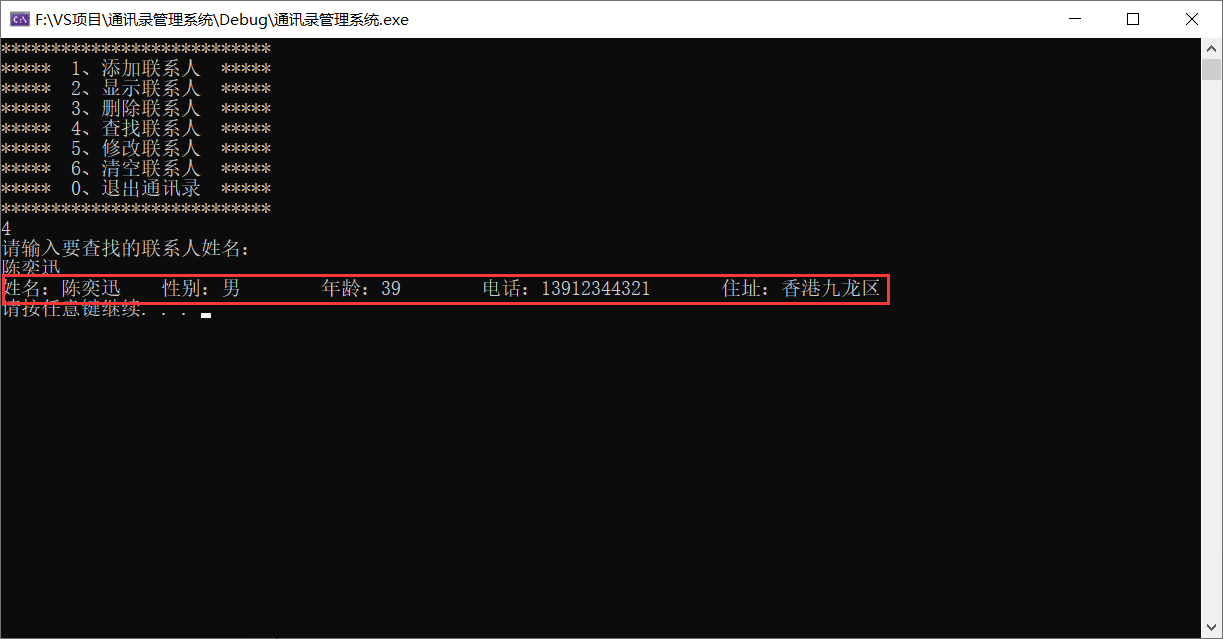

8、查找联系人
功能描述:按照姓名查看指定联系人信息
查找联系人实现步骤
- 封装查找联系人函数
- 测试查找指定联系人
8.1 封装查找联系人函数
实现思路:判断用户指定的联系人是否存在,如果存在显示信息,不存在则提示查无此人。
查找联系人代码:
//4、查找指定联系人信息
void findPerson(Addressbooks* abs) {
	cout << "请输入要查找的联系人姓名:" << endl;
	string name;
	cin >> name;
	int ret = isExist(*abs, name);
	if (ret != -1) {
		cout << "姓名:" << abs->personArray[ret].m_Name << "\t";
		cout << "性别:" << (abs->personArray[ret].m_Sex == 1 ? "男" : "女") << "\t";
		cout << "年龄:" << abs->personArray[ret].m_Age << "\t";
		cout << "电话:" << abs->personArray[ret].m_Phone << "\t";
		cout << "住址:" << abs->personArray[ret].m_Addr << endl;
	} else {
		cout << "查无此人" << endl;
	system("pause");
	system("cls");
8.2 测试查找指定联系人
在switch case 语句中,case4里添加:
case 4:  //查找联系人
	findPerson(&abs);
	break;

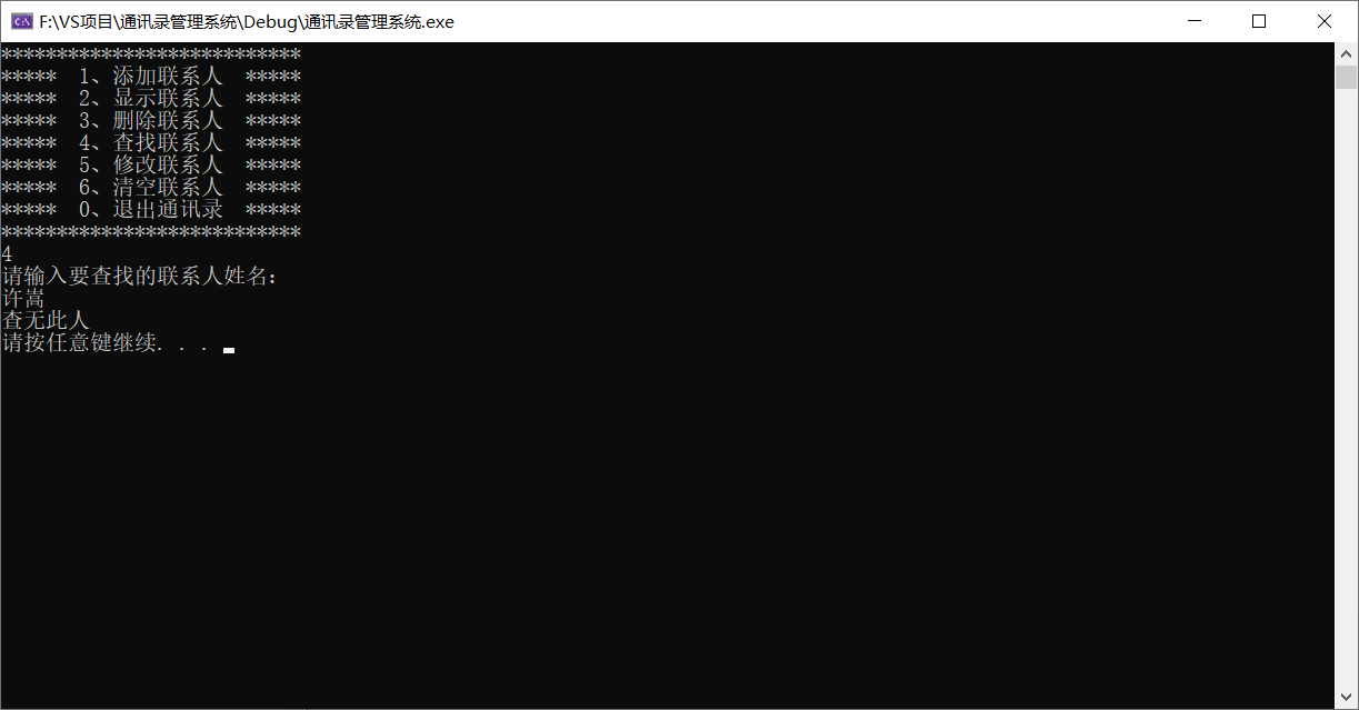

测试效果如图
存在情况:
 不存在情况:

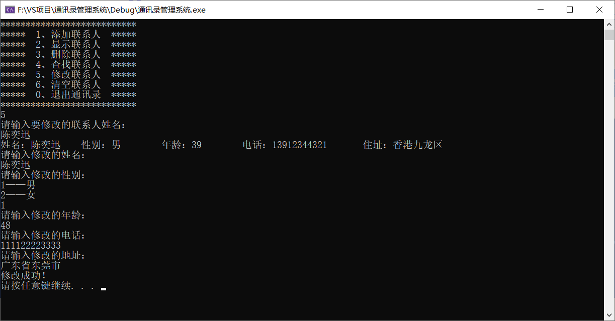

9、修改联系人
功能描述:按照姓名重新修改指定联系人
修改联系人实现步骤
- 封装修改联系人函数
- 测试修改联系人功能
9.1 封装修改联系人函数
实现思路:查找用户输入的联系人,如果查找成功进行修改操作,查找失败提示查无此人
修改联系人代码:
//5、修改指定联系人信息
void updatePerson(Addressbooks* abs) {
	cout << "请输入要修改的联系人姓名:" << endl;
	string name;
	cin >> name;
	if (ret != -1) {
		cout << "请输入修改的姓名:" << endl;
		string pName;
		cin >> pName;
		abs->personArray[ret].m_Name = pName;
		cout << "请输入修改的性别:" << endl;
		cout << "1——男" << endl;
		cout << "2——女" << endl;
		int pSex;
		cin >> pSex;
		while (pSex < 1 || pSex > 2) {
			cout << "输入有误,请重新输入:" << endl;
			cin >> pSex;
		abs->personArray[ret].m_Sex = pSex;
		cout << "请输入修改的年龄:" << endl;
		int pAge;
		cin >> pAge;
		abs->personArray[ret].m_Age = pAge;
		cout << "请输入修改的电话:" << endl;
		string pPhone;
		cin >> pPhone;
		abs->personArray[ret].m_Phone = pPhone;
		cout << "请输入修改的地址:" << endl;
		string pAddr;
		cin >> pAddr;
		abs->personArray[ret].m_Addr = pAddr;
		cout << "修改成功!" << endl;
		system("pause");
		system("cls");
	} else {
	system("pause");
	system("cls");
9.2 测试修改联系人功能
在switch case 语句中,case 5里添加:
case 5:  //修改联系人
	updatePerson(&abs);
	break;
测试效果如图:
查不到指定联系人情况:
 查找到联系人,并修改成功:
再次查看通讯录,确认修改完毕:

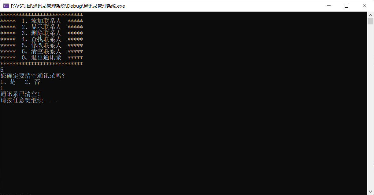

测试效果如图:
清空通讯录
 再次查看信息,显示记录为空
