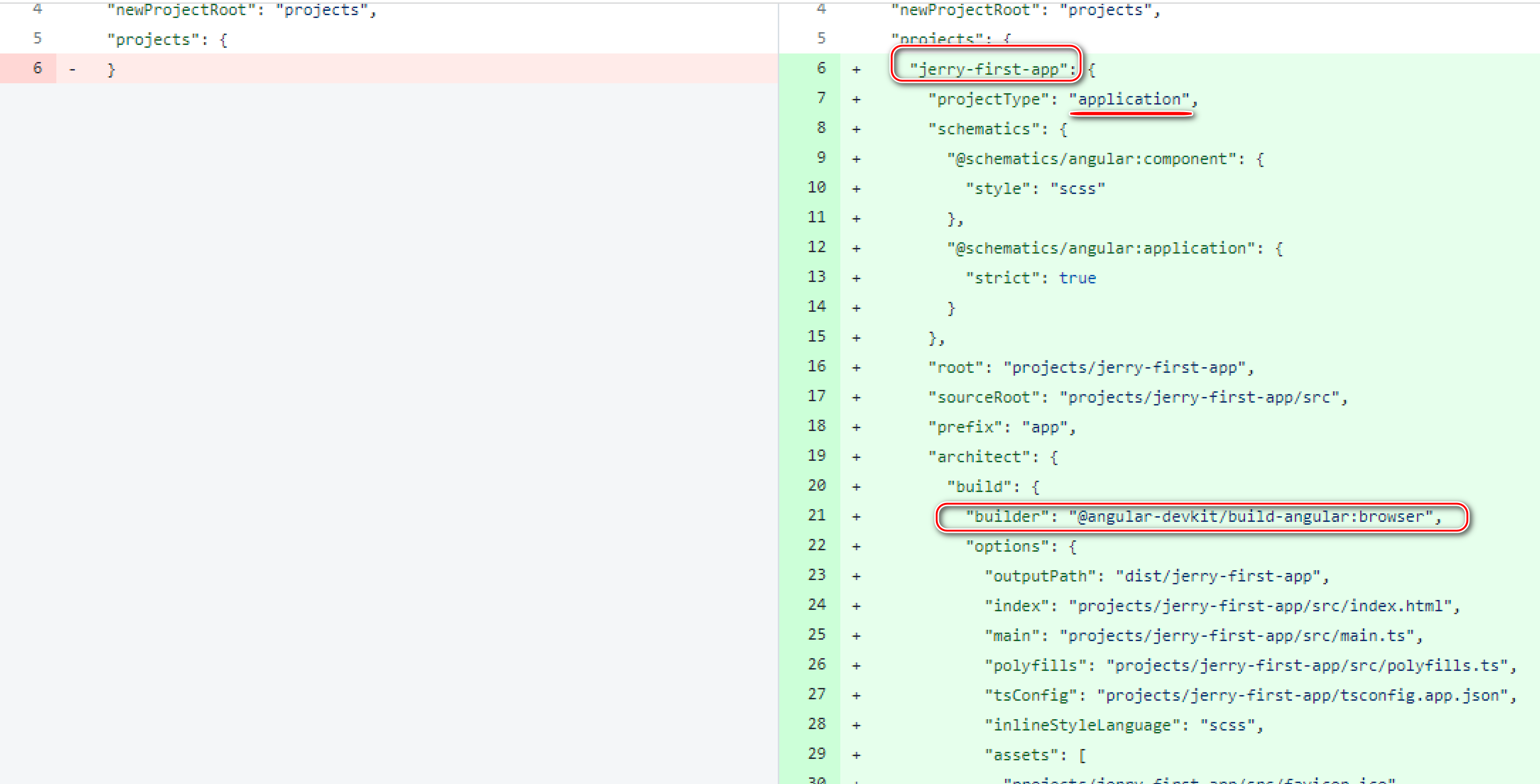

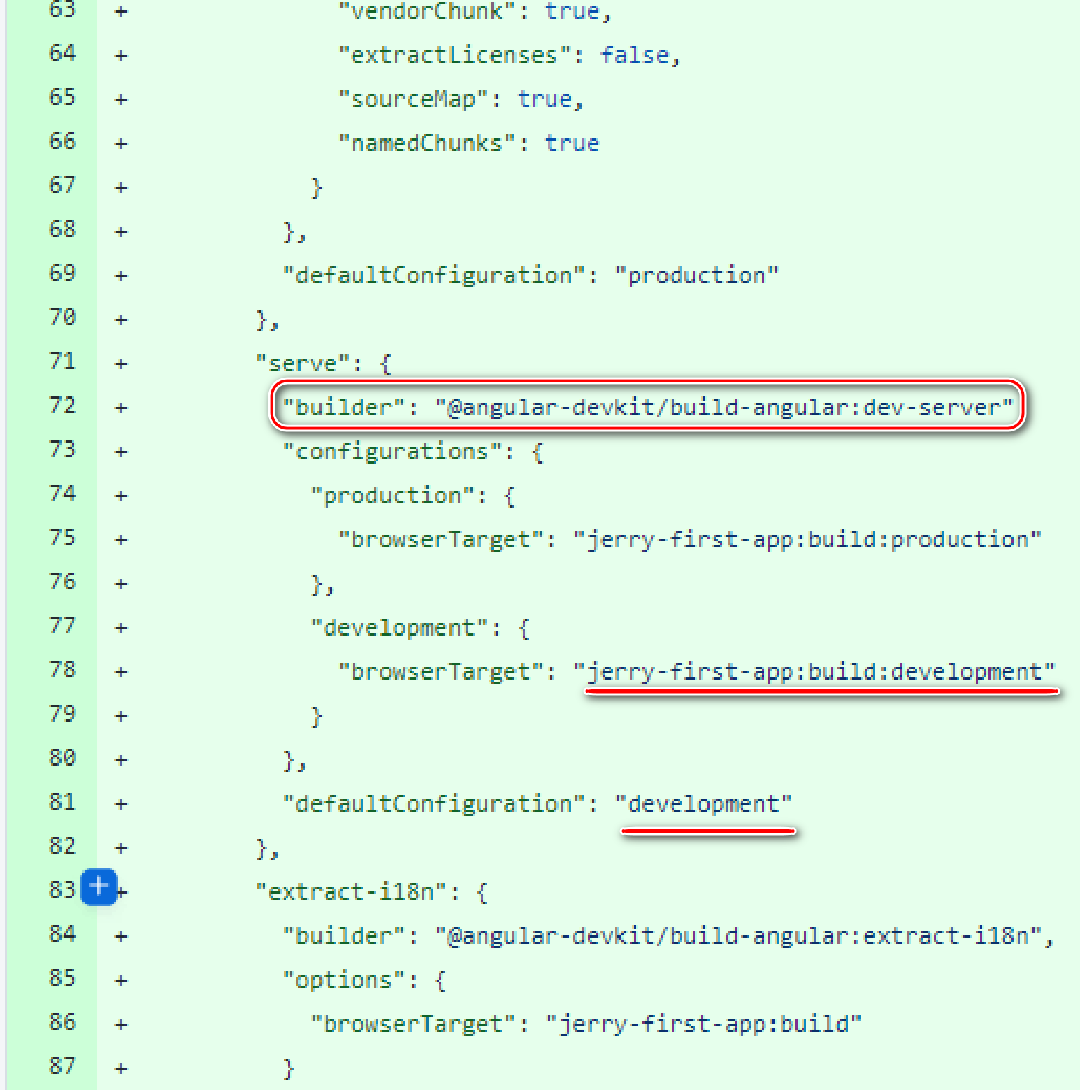

在这个 commit 里,在工作区 workspace 里创建了一个新的类型为 application 的 project:
build 时使用的工具为:@angular-devkit/build-angular:browser
ng serve 时,使用的工具为:@angular-devkit/build-angular:dev-server

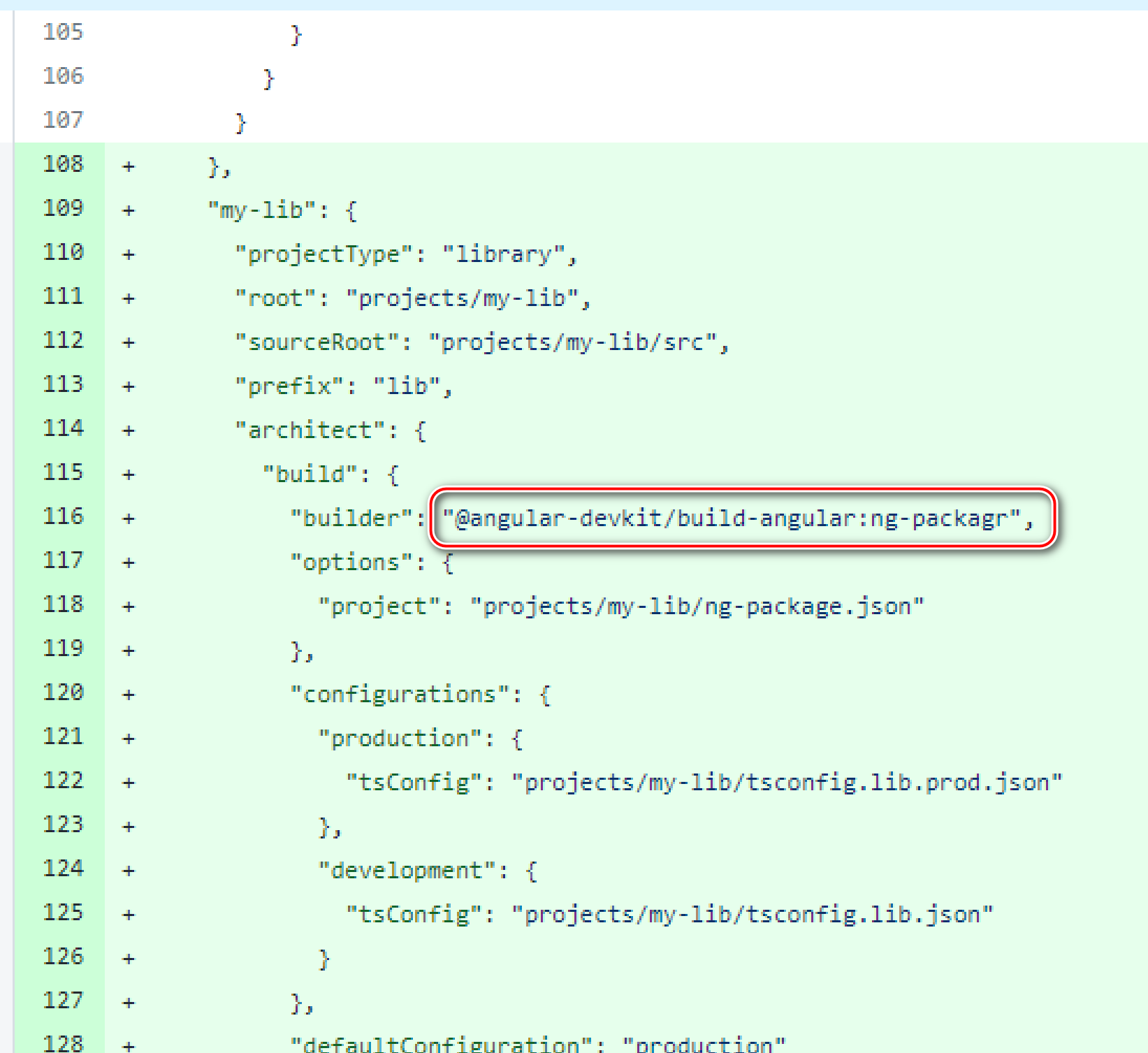

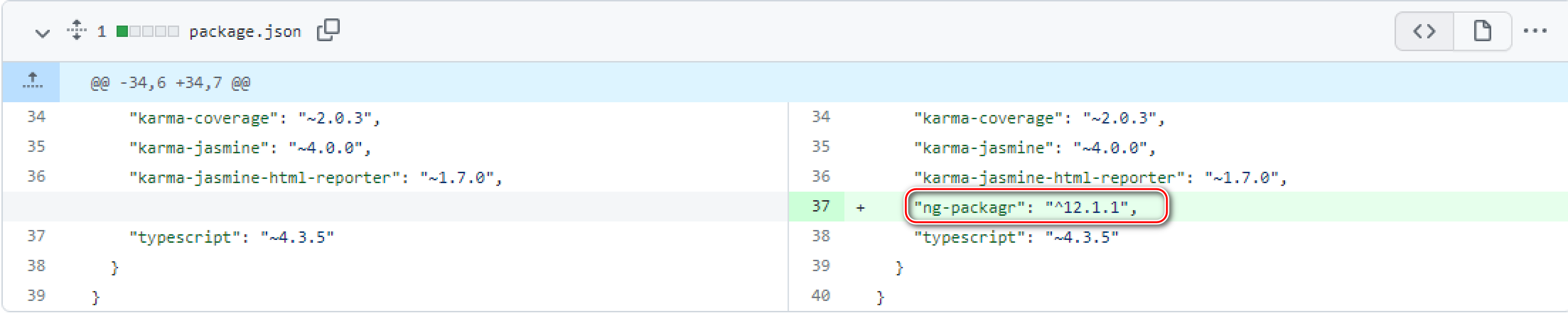

对于 library 来说,使用的 build 工具是 packagr:
因此,在 package.json 里自动导入了 ng-packagr 的依赖:

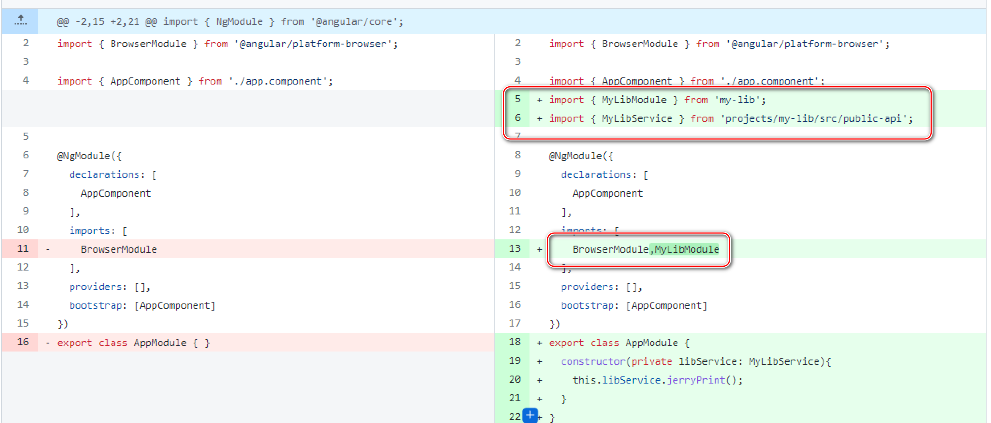

如何消费:
注意第五行,这里并没有直接从文件系统导入 my-lib,而是使用了其名称。

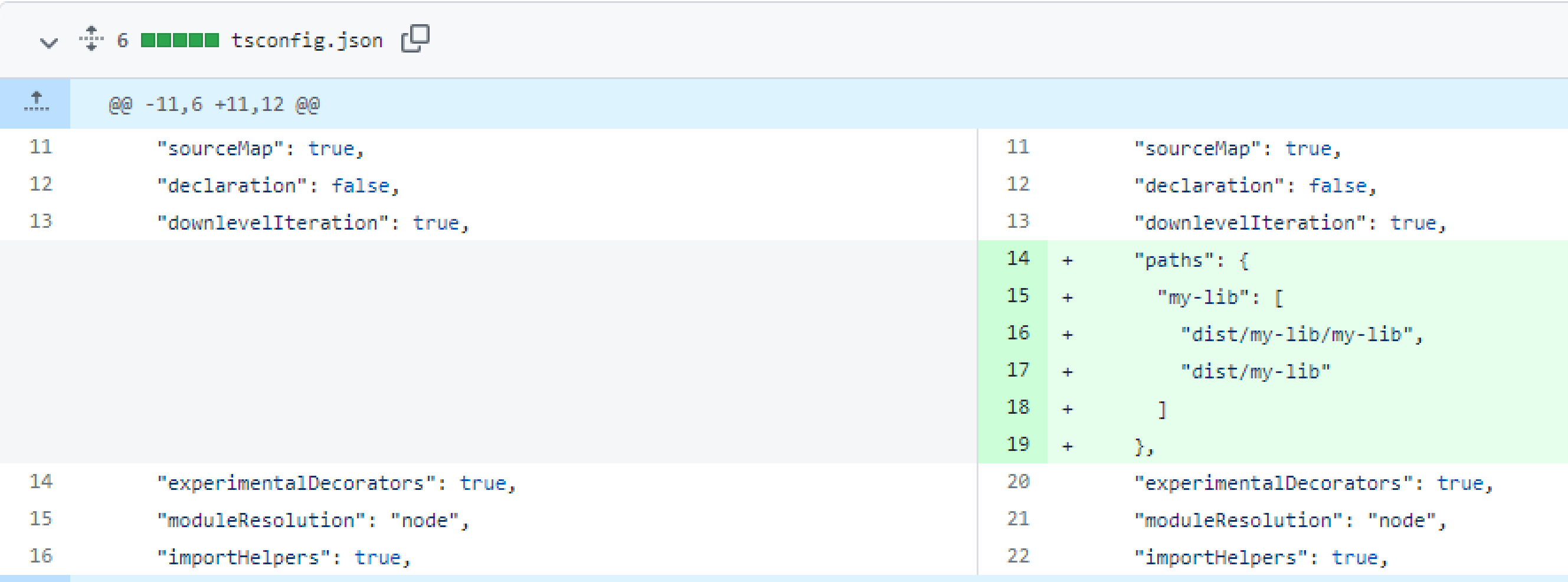

在工作区的 tsconfig.json 文件里,自动在 paths 里添加了 my-lib 到磁盘上物理文件的映射关系。这样,ng build 时,看到 my-lib 的 symbol,就会到 dist/my-lib 文件夹里查找类型定义:

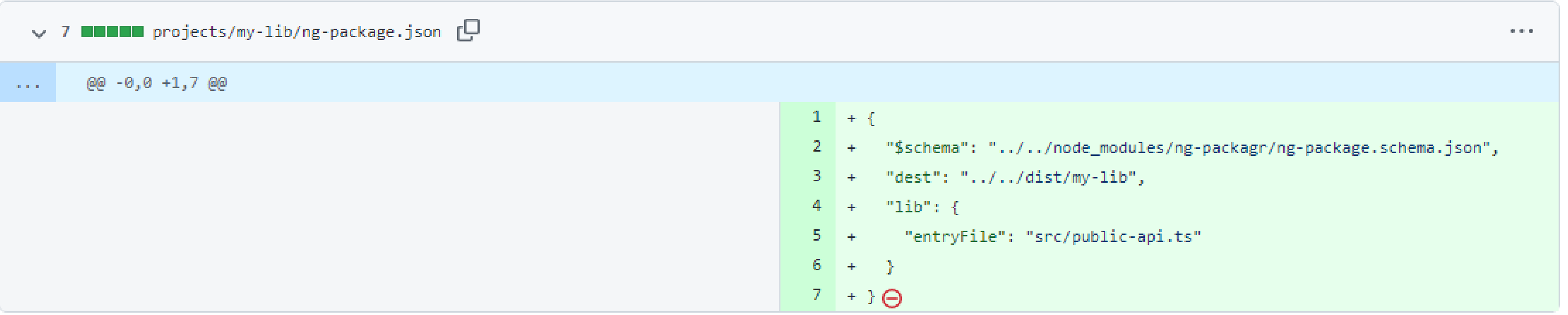

library 文件夹下的 package.json,指定了入口文件为 public-api.ts:

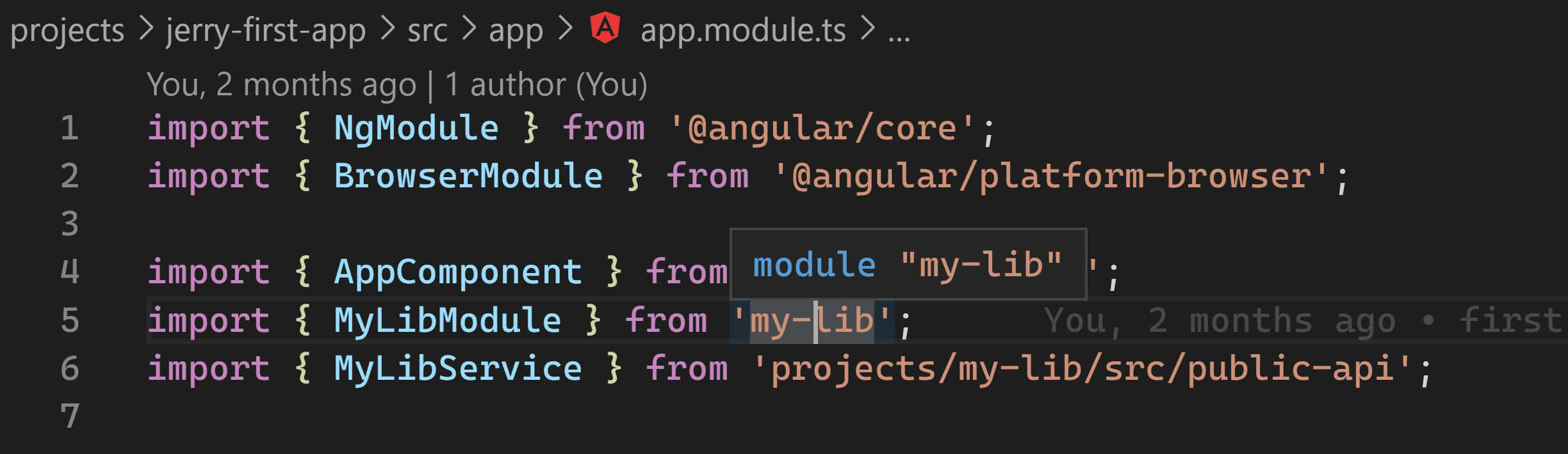

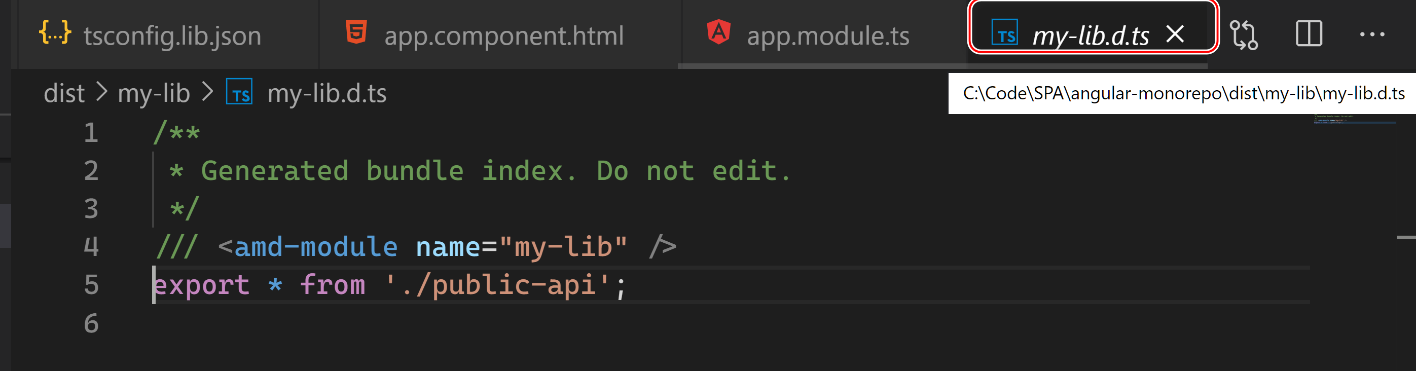

我们在 Visual Studio Code 里查看 my-lib,鼠标 hover 上去,能看到 module “my-lib” 的提示:
按住 ctrl 再点击左键,能看到其自动定位到 dist 文件夹的 my-lib.d.ts 里:

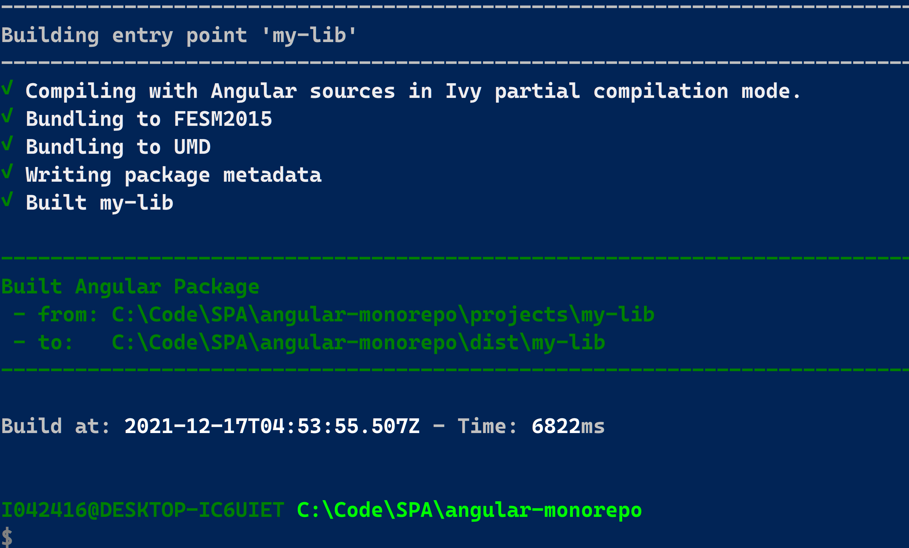

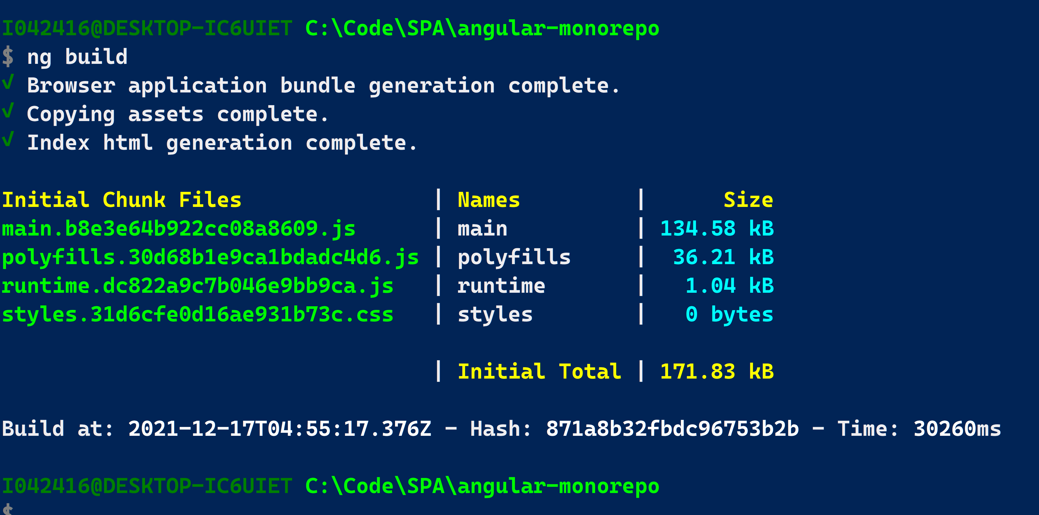

ng build my-lib:
ng build 成功:

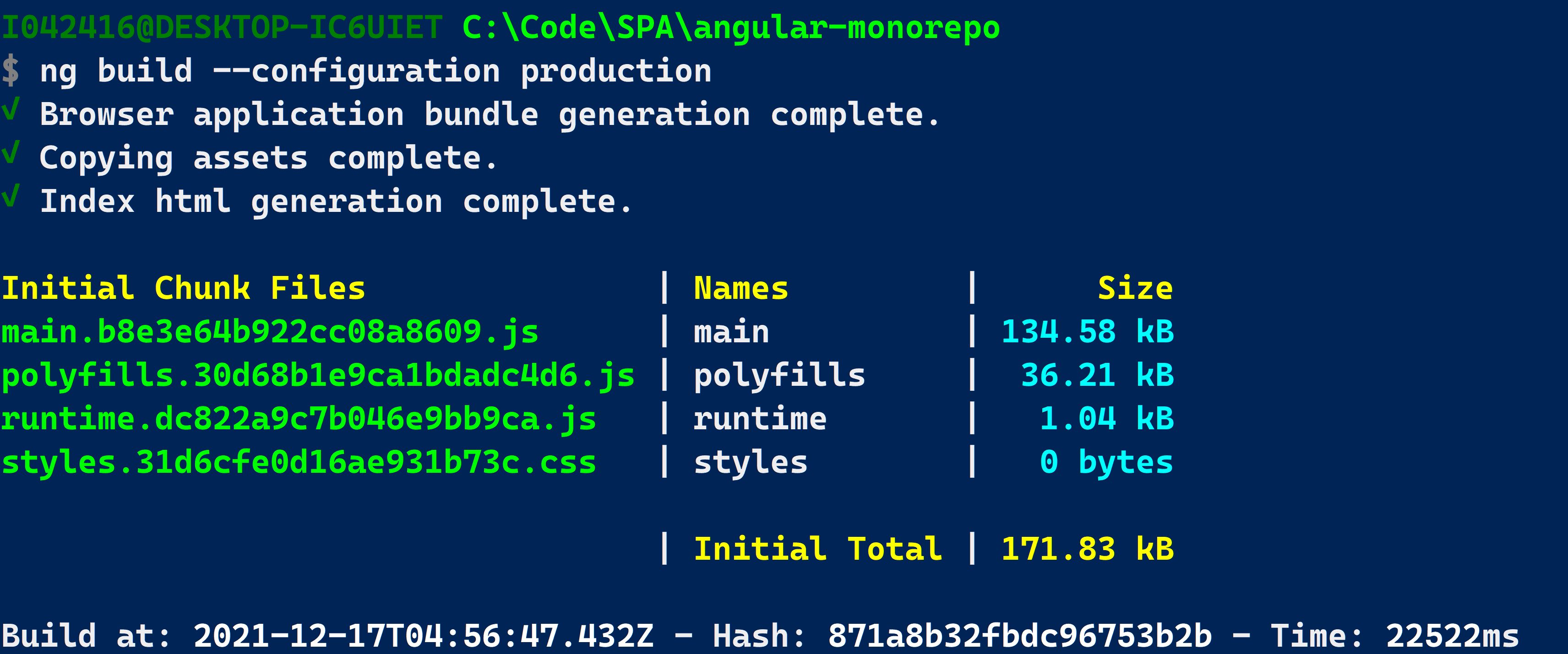

ng build --configuration production 成功:

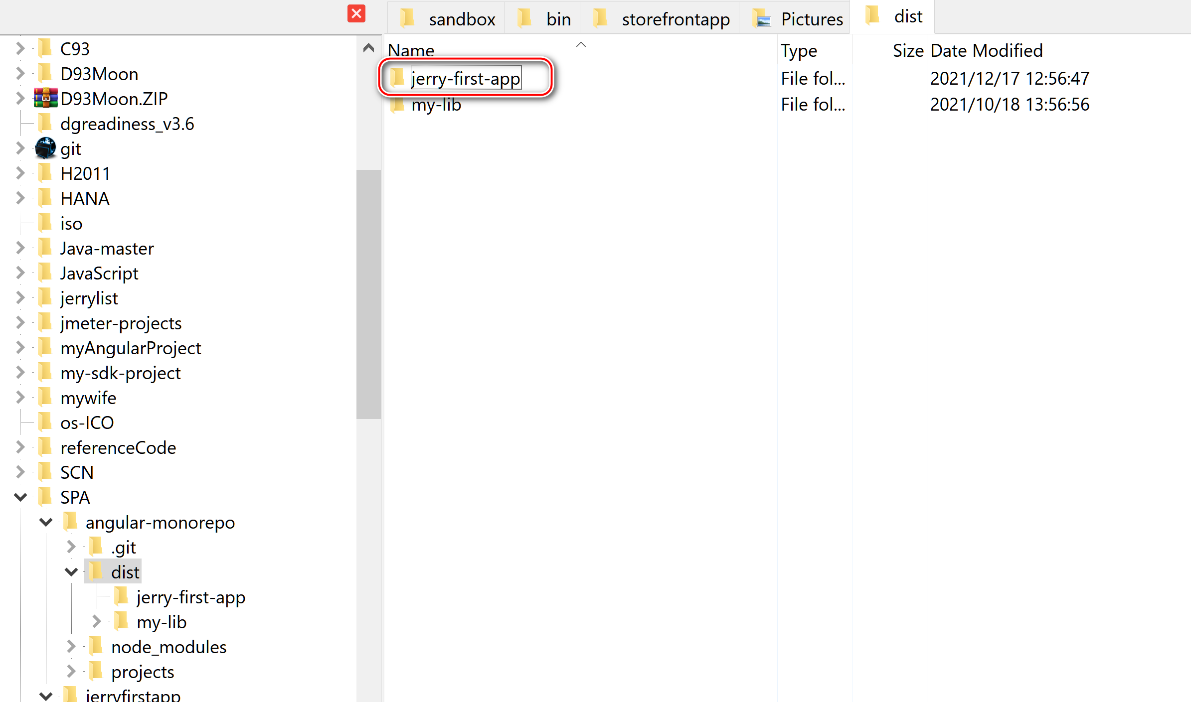

dist 文件夹出现了 jerry-first-app:

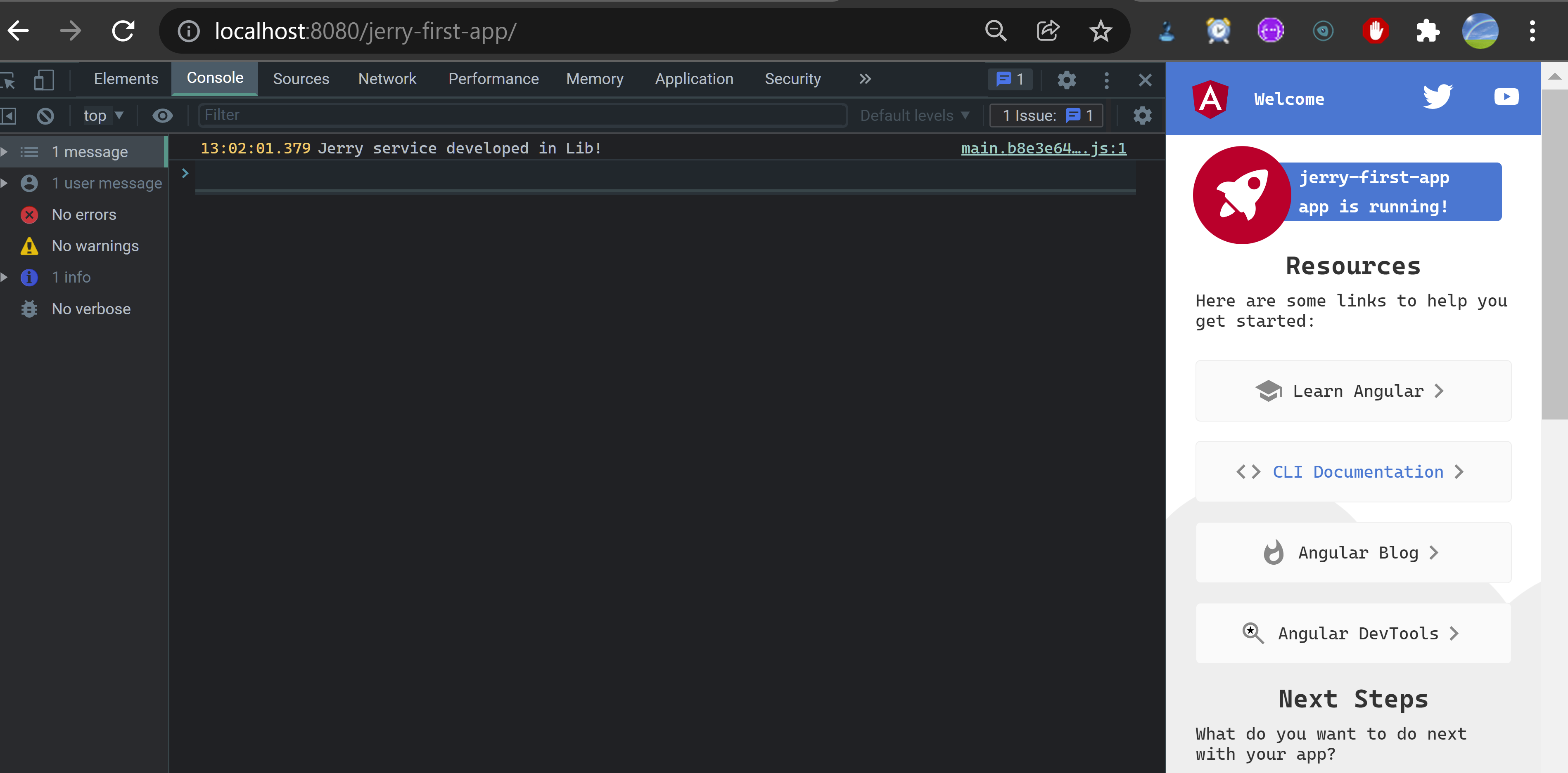

最后运行成功:
