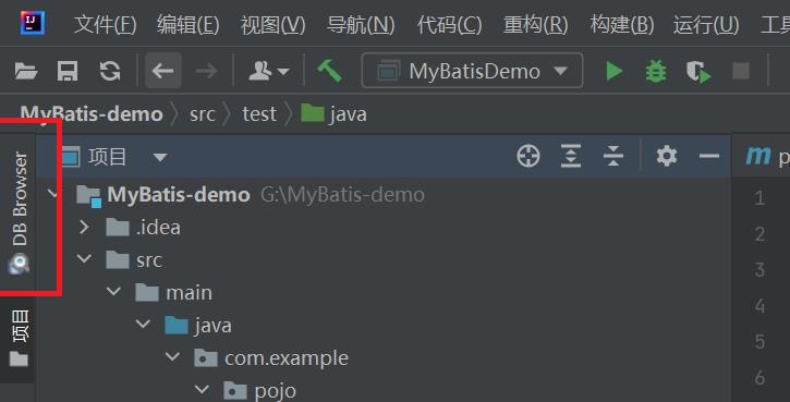

新版的idea社区版本中,打开左侧的DB Browser,点击+号,这时选择mysql数据库,输入密码即可连接。
连接mysql数据库:
在这里插入图片描述当我们成功连接到数据库后,就可以在idea中对表进行操作,十分的方便,同时也解决了SQL映射文件中SQL语句报警告的问题。
问题完美解决。
