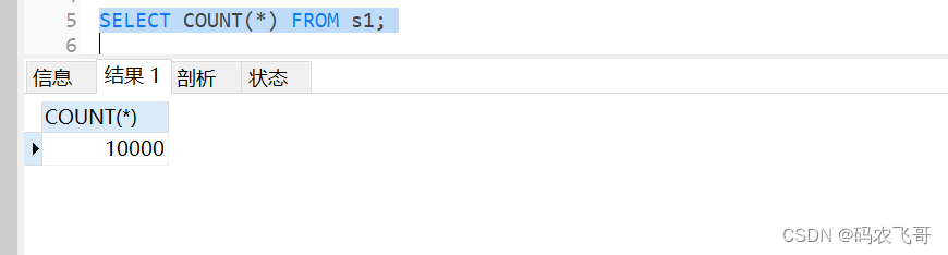

这里给s1表和s2表分别插入10000。执行完成之后查看下s1表中的总记录数。

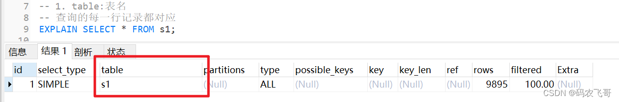

EXPLAIN SELECT * FROM s1;
这个语句只涉及对s1表的单表查询,所以EXPLAIN 输出中只有一条记录,其中的table列的值是s1,表明这条记录是用来说明对s1表的单表记录是用来说明对s1表的单表访问方法的。

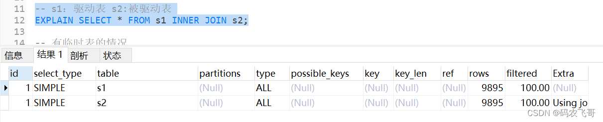

EXPLAIN SELECT * FROM s1 INNER JOIN s2;
这条语句是s1表和s2表的关联查询,所以需要查询两张表。

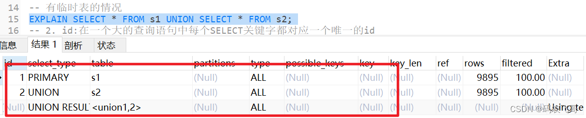

  1. 在看下有临时表的情况吧

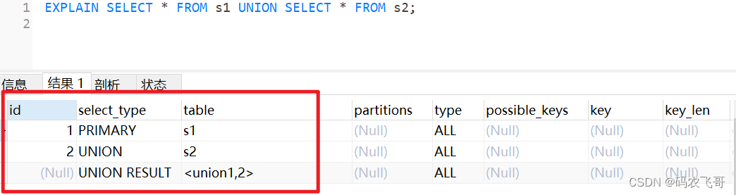

EXPLAIN SELECT * FROM s1 UNION SELECT * FROM s2;
这里通过union关键字将两个查询联合起来。所以除了s1表和s2表以外,还多了一个临时表,这里的临时表的名字是<union 1,2>

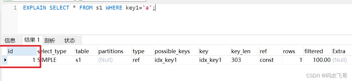

  1. 单表查询的id列
EXPLAIN SELECT * FROM s1 WHERE key1='a';
单表查询很简单,就只有一条查询语句, 所以id值也就是1

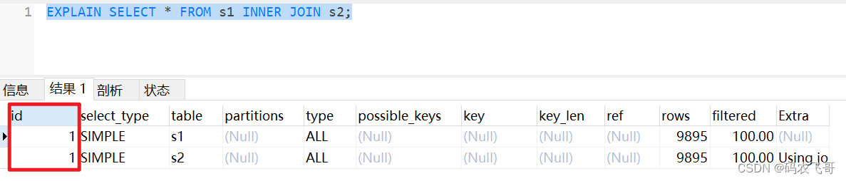

  1. 关联查询的情况
    是不是说,id值是累加的呢?多少个查询,id值就是多大?答案是否定的!!!!让我们来看下s1和s2的关联查询
可以查看这两趟查询他们的id值是一样的,也就是说并不是多少次查询id值就累加到多少。id值一样的话可以认为是一组,从上往下顺序执行。

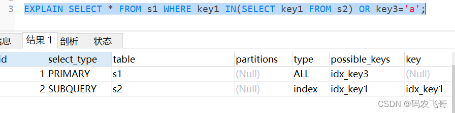

EXPLAIN SELECT * FROM s1 WHERE key1 IN(SELECT key1 FROM s2) OR key3='a';
这里有个两个查询,一个主查询查s1表,一个子查询查s2表,按照常识我们可以知道子查询先执行,观察到子查询的id值为2。这就说明id值越大的表示越优先执行。

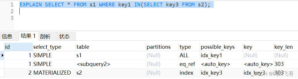

EXPLAIN SELECT * FROM s1 WHERE key1 IN(SELECT key3 FROM s2);
这里有三个查询,分别是主查询s1表,子查询s2表,以及中间表。

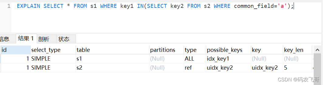

  1. 特殊情况说明
EXPLAIN SELECT * FROM s1 WHERE key1 IN(SELECT key2 FROM s2 WHERE common_field='a');
大家看到这sql语句猜想一下这里有几个查询,每个查询的id值是多少。如果单从sql语句出发,我们会习惯性的认为这里有两个查询,其中,一个主查询,一个子查询,子查询的id为2,主查询的id为1。那么实际情况是不是这样的呢?
很遗憾,答案是否定的!!!
这里的结果跟前面的s1和s2的关联查询结果一模一样,这就是因为 查询优化器可能对涉及子查询的查询语句进行重写,转成了多表查询的操作。
  1. Union去重
这里有三个查询,分别是驱动表s1的主查询,被驱动表s2的联合查询,以及临时表<union1,2> 这里临时表的作用是将s1和s2的查询结果去重,它不算一个表查询。

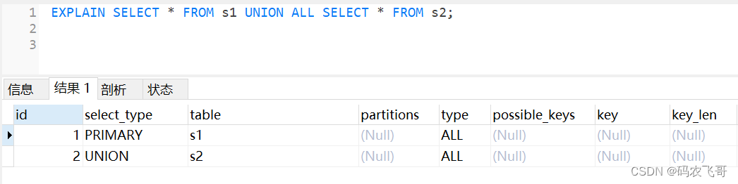

比较 UNION ALL 的使用大家就有一个清晰的认识。
EXPLAIN SELECT * FROM s1 UNION ALL SELECT * FROM s2;
由于UNION ALL 关键字没有去重的效果,所以,它不需要临时表。
