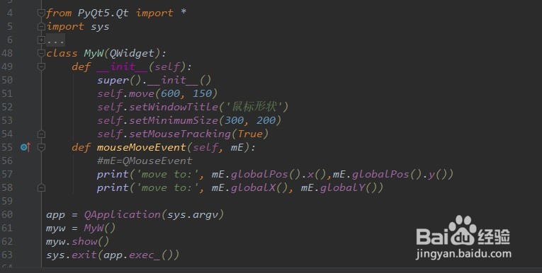

3.鼠标跟踪
  1. 查看鼠标是否被跟踪:hasMouseTracking()
    返回True,False。
    例子看出默认是False。
  2. 重写mouseMoveEvent(QMouseEvent)方法:
    用来调用鼠标的事件;参数是鼠标事件类对象。
    例如图片例子中:
    def mouseMoveEvent(self, mE):
       print('moving...')
    参数mE,是QMouseEvent类对象,(mEvent = QMouseEvent)
  3. setMouseTracking(blool),设置是否开启鼠标跟踪。(其实只对鼠标没有按下时有用,当鼠标键按下时即使设置False,仍然会调用跟踪函数)。
    参数为True时开启
    参数为False时关闭。
    例如:self.setMouseTracking(True)
    可以看出有两种情况可以调用此函数:
    ①即使没有开启鼠标跟踪,当在控件内按下鼠标键移动时,会调用鼠标移动事件函数mouseMoveEvent(),
    ②开启鼠标跟踪,此时不按鼠标键,在控件范围内移动鼠标就会调用mouseMoveEvent()函数。
    END
4.鼠标事件的相关函数
  1. mouseMoveEvent(QMouseEvent):参数鼠标移动事件对象的函数可以获得很多的数据。
    ①获取鼠标相对桌面的坐标:globalPos()
    当鼠标移动时,鼠标事件对象的globalPos()返回鼠标相对桌面的位置类型QPoint(x,y)
    print('mouse is moving...',mE.globalPos())
  2. 如果要输出数值使用x(),y()函数。
    print('move to:', mE.globalPos().x(),mE.globalPos().y())
    或,print('move to:', mE.globalX(), mE.globalY())

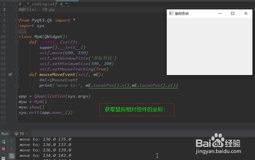

  3. 获取鼠标相对控件的坐标:
    print('move to:', mE.localPos().x(),mE.localPos().y())
