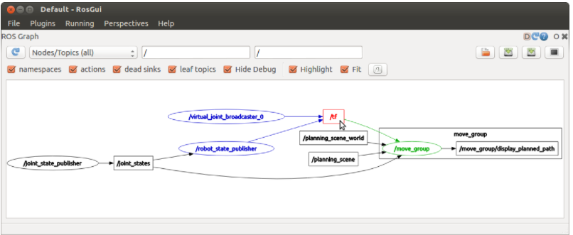

rqt_graph
rqt_graph 能够可视化节点和主题之间的连接。这个命令和ROS1一样,也是ROS2为数不多的GUI可视界面
