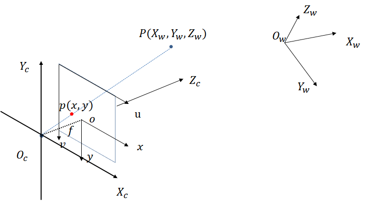

我们可以通过相机的内在参数 intrinsic camera parameters实现这一转换. 但是我们不是通过视觉建立的地图,所以地图外部坐标系和相机的外部坐标系位置很有可能是不一样的。
而外参的坐标变化涉及平移和旋转操作, 我们需要将其应用于每个3D点。 问题在于我们得到的投影方程的问题是涉及到 z 的除法, 这使得它们是非线性的(3维), 从而使我们无法将它们转化为更方便的矩阵向量形式.

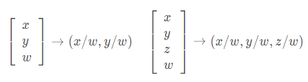

避免此问题的一种方法是同时更改激光雷达和相机的坐标系, 从原始的欧几里得坐标系转换为齐次坐标系的形式. 在两个欧几里得坐标系之间来回移动是一种非线性操作, 但是一旦我们处于齐次坐标系中, 投影变换将变为线性, 因此可以表示为简单的矩阵向量乘法. 两个坐标系之间的转换如下图所示。
欧几里得坐标->齐次坐标
齐次坐标->欧几里得坐标

3. 投影方程
通过将各个外参矩阵和内参矩阵进行级联, 实现了3D激光雷达到2D图像平面上的投影.
实现3D投影需要从完成这些坐标系的变换:
激光雷达世界坐标系->相机坐标系(激光雷达和相机都在车辆坐标系中进行位置校准, 从而互相关联)->像平面坐标系->像素坐标系.
坐标系转换:
欧几里得坐标系->齐次坐标系->欧几里得坐标系.
在完成欧几里得坐标转齐次坐标, 转换函数, 齐次坐标转欧几里得坐标这三步之后我们完成了激光雷达到相机的点投影, 从而获得了激光雷达与图像平面相交的区域.。同样3D激光雷达同理。
