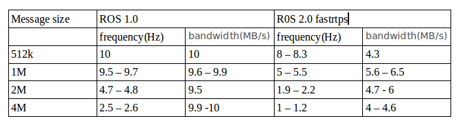

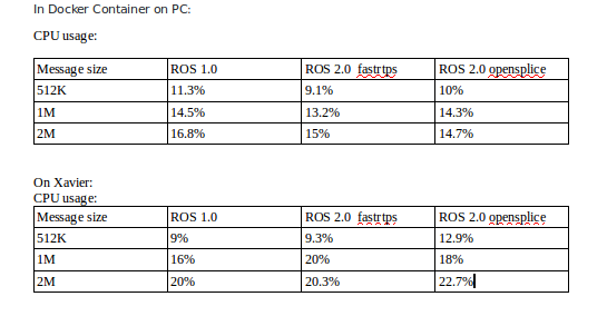

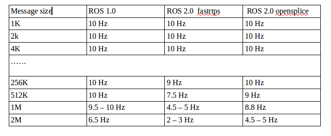

这里经过测试得到了下面的数据
在PC端:
在Xavier端
我们可以发现相较于ROS1稳定而言,ROS2的频率下降很严重,并不能拉满宽带。原本以为是CPU问题,但是经过测试发现CPU变化不大,个人怀疑是DDS通讯在ROS2中本身造成的问题。在ROS官网中也发现了该问题的阐述,原因是因为FastRTPS这类DDS并不能传输较大的带宽。我们可以更换DDS来缓解这样的问题,但是仍然存在丢帧的问题。为此本文提供了一个不走ros_bridge1方式的解决方案
