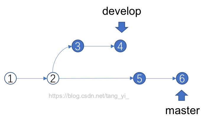

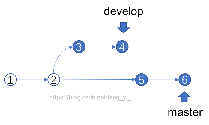

先来两张合理使用rebase,merge和只使用merge的对比图
使用 rebase
使用 merge在这里插入图片描述
使用 rebase 和 merge 的基本原则:
下游分支更新上游分支内容的时候使用 rebase
上游分支合并下游分支内容的时候使用 merge
更新当前分支的内容时一定要使用–rebase 参数

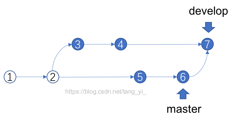

master分支和dev分支祖先为c1,假定在master分支上做git merge dev合并,得到的提交历史为:
c1<–c2<–c3<–c4<–c5<–c6(c1、c4、c5做了一次三方合并发现冲突,手工处理完毕后git add/commit增加了提交节点c6)
采用git merge dev处理提交log是按照时间戳先后顺序的。

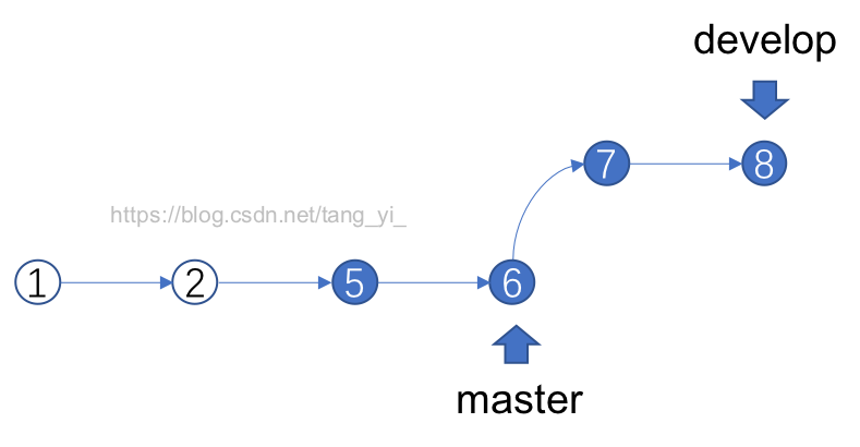

假定采用的是git rebase处理过程为:
git checkout dev
git rebase master # 将dev上的c2、c5在master分支上做一次衍合处理
# git提示出现了代码冲突,此处为之前埋下的冲突点,处理完毕后
git add readme # 添加冲突处理后的文件
git rebase --continue # 加上--continue参数让rebase继续处理
此处处理后的节点为:
c1 c3 c4 c2 c5 # 此处不是按照时间顺序处理的
综合表现,git rebase可以得到一个更加简洁的提交历史,无需多了c6。
处理完毕后,git checkout master加上git merge dev,git会智能采用f-f处理。
总结为:
git rebase过程相比较git merge合并整合得到的结果没有任何区别,但是通过git rebase衍合能产生一个更为整洁的提交历史。
如果观察一个衍合过的分支的历史提交记录,看起来会更清楚:仿佛所有修改都是在一根线上先后完成的,尽管实际上它们原来是同时并行发生的。
