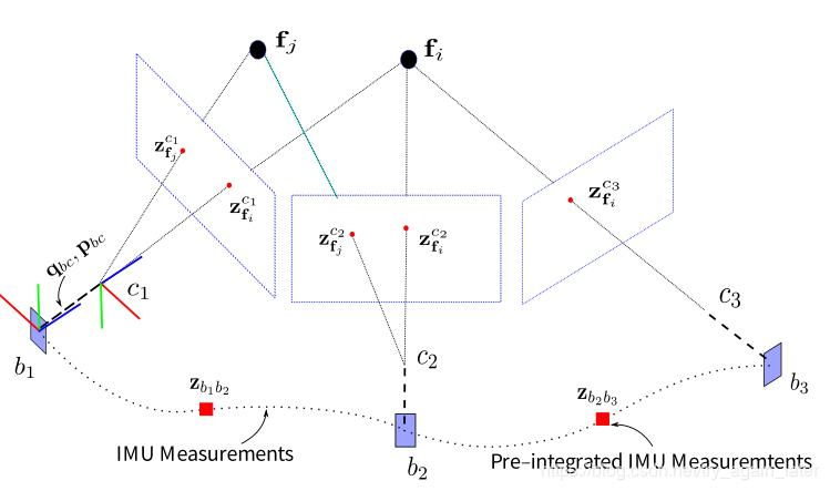

1. VIO中的状态向量与代价函数
视觉惯性BA:这三项依次为边缘化的先验信息、IMU的测量残差、视觉的重投影误差
BA优化模型分为三部分:
1、视觉误差函数部分(滑动窗口中特征点在相机下视觉重投影残差)
2、IMU残差部分(滑动窗口中相邻帧间的IMU产生)
3、Marg边缘化残差部分(滑动窗口中去掉位姿和特征点约束)代码中使用Google开源的Ceres solver解决。

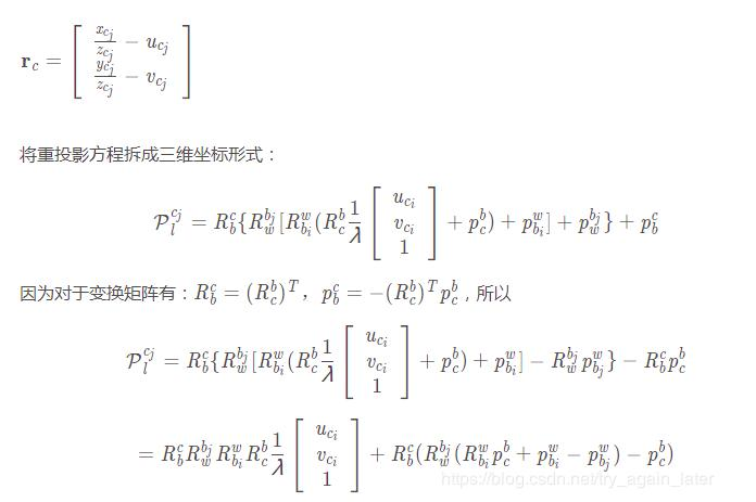

这部分要拟合的目标可以通过重投影误差约束,求解的是对同一个路标点的观测值和估计值之间的误差,注意是在归一化平面上表示。
当某路标点在第i帧观测到并进行初始化操作得到路标点逆深度,当其在第j帧也被观测到时,估计其在第j帧中的坐标为
此时的视觉残差为:(左侧为根据i帧反推估计的位置,右侧为观测值)
逆深度作为参数原因:
1)观测到的特征点深度可能非常大,难以进行优化;
2)可以减少实际优化的参数变量;
3)逆深度更加服从高斯分布。这里特征点的逆深度在第i帧初始化操作中得到。

目前我们将以ProjectionTwoFrameOneCamFactor为例子介绍特征点逆深度求解
 * 迭代优化每一步调用,计算变量x在当前状态下的残差,以及残差对变量的Jacobian,用于计算delta_x,更新变量x
 * 优化重投影误差
 * 1、优化变量:前一帧位姿,当前帧位姿,相机与IMU外参,特征点逆深度,相机与IMU时差。对匹配点构建重投影误差
 * 2、计算残差对优化变量的Jacobian
 * @param parameters    优化变量的值
 * @param residuals     output 残差
 * @param jacobians     output 残差对优化变量的Jacobian
bool ProjectionTwoFrameOneCamFactor::Evaluate(double const *const *parameters, double *residuals, double **jacobians) const
    // 优化变量:前一帧位姿7,当前位姿7,相机与IMU外参7,特征点逆深度1,相机与IMU时差1
    TicToc tic_toc;
    Eigen::Vector3d Pi(parameters[0][0], parameters[0][1], parameters[0][2]);
    Eigen::Quaterniond Qi(parameters[0][6], parameters[0][3], parameters[0][4], parameters[0][5]);
    Eigen::Vector3d Pj(parameters[1][0], parameters[1][1], parameters[1][2]);
    Eigen::Quaterniond Qj(parameters[1][6], parameters[1][3], parameters[1][4], parameters[1][5]);
    Eigen::Vector3d tic(parameters[2][0], parameters[2][1], parameters[2][2]);
    Eigen::Quaterniond qic(parameters[2][6], parameters[2][3], parameters[2][4], parameters[2][5]);
    double inv_dep_i = parameters[3][0];
    double td = parameters[4][0];
    Eigen::Vector3d pts_i_td, pts_j_td;
    // 匹配点ij, 归一化相机点时差校正,对应到采集时刻的位置,因为IMU数据是对应图像采集时刻的
    pts_i_td = pts_i - (td - td_i) * velocity_i;
    pts_j_td = pts_j - (td - td_j) * velocity_j;
    // 转到相机系
    Eigen::Vector3d pts_camera_i = pts_i_td / inv_dep_i;
    // 转到IMU系
    Eigen::Vector3d pts_imu_i = qic * pts_camera_i + tic;
    // 转到世界系
    Eigen::Vector3d pts_w = Qi * pts_imu_i + Pi;
    // 转到j的IMU系
    Eigen::Vector3d pts_imu_j = Qj.inverse() * (pts_w - Pj);
    // 转到j的相机系
    Eigen::Vector3d pts_camera_j = qic.inverse() * (pts_imu_j - tic);
    Eigen::Map<Eigen::Vector2d> residual(residuals);
#ifdef UNIT_SPHERE_ERROR
    residual =  tangent_base * (pts_camera_j.normalized() - pts_j_td.normalized());
#else
    // 计算归一化相机平面上的两点误差
    double dep_j = pts_camera_j.z();
    residual = (pts_camera_j / dep_j).head<2>() - pts_j_td.head<2>();
#endif
    residual = sqrt_info * residual;
    if (jacobians)
        Eigen::Matrix3d Ri = Qi.toRotationMatrix();
        Eigen::Matrix3d Rj = Qj.toRotationMatrix();
        Eigen::Matrix3d ric = qic.toRotationMatrix();
        Eigen::Matrix<double, 2, 3> reduce(2, 3);
        double norm = pts_camera_j.norm();
        Eigen::Matrix3d norm_jaco;
        double x1, x2, x3;
        x1 = pts_camera_j(0);
        x2 = pts_camera_j(1);
        x3 = pts_camera_j(2);
        norm_jaco << 1.0 / norm - x1 * x1 / pow(norm, 3), - x1 * x2 / pow(norm, 3),            - x1 * x3 / pow(norm, 3),
                     - x1 * x2 / pow(norm, 3),            1.0 / norm - x2 * x2 / pow(norm, 3), - x2 * x3 / pow(norm, 3),
                     - x1 * x3 / pow(norm, 3),            - x2 * x3 / pow(norm, 3),            1.0 / norm - x3 * x3 / pow(norm, 3);
        reduce = tangent_base * norm_jaco;
#else
        reduce << 1. / dep_j, 0, -pts_camera_j(0) / (dep_j * dep_j),
            0, 1. / dep_j, -pts_camera_j(1) / (dep_j * dep_j);
#endif
        reduce = sqrt_info * reduce;
        // 下面是计算残差对优化变量的Jacobian
        if (jacobians[0])
            Eigen::Map<Eigen::Matrix<double, 2, 7, Eigen::RowMajor>> jacobian_pose_i(jacobians[0]);
            Eigen::Matrix<double, 3, 6> jaco_i;
            jaco_i.leftCols<3>() = ric.transpose() * Rj.transpose();
            jaco_i.rightCols<3>() = ric.transpose() * Rj.transpose() * Ri * -Utility::skewSymmetric(pts_imu_i);
            jacobian_pose_i.leftCols<6>() = reduce * jaco_i;
            jacobian_pose_i.rightCols<1>().setZero();
        if (jacobians[1])
            Eigen::Map<Eigen::Matrix<double, 2, 7, Eigen::RowMajor>> jacobian_pose_j(jacobians[1]);
            Eigen::Matrix<double, 3, 6> jaco_j;
            jaco_j.leftCols<3>() = ric.transpose() * -Rj.transpose();
            jaco_j.rightCols<3>() = ric.transpose() * Utility::skewSymmetric(pts_imu_j);
            jacobian_pose_j.leftCols<6>() = reduce * jaco_j;
            jacobian_pose_j.rightCols<1>().setZero();
        if (jacobians[2])
            Eigen::Map<Eigen::Matrix<double, 2, 7, Eigen::RowMajor>> jacobian_ex_pose(jacobians[2]);
            Eigen::Matrix<double, 3, 6> jaco_ex;
            jaco_ex.leftCols<3>() = ric.transpose() * (Rj.transpose() * Ri - Eigen::Matrix3d::Identity());
            Eigen::Matrix3d tmp_r = ric.transpose() * Rj.transpose() * Ri * ric;
            jaco_ex.rightCols<3>() = -tmp_r * Utility::skewSymmetric(pts_camera_i) + Utility::skewSymmetric(tmp_r * pts_camera_i) +
                                     Utility::skewSymmetric(ric.transpose() * (Rj.transpose() * (Ri * tic + Pi - Pj) - tic));
            jacobian_ex_pose.leftCols<6>() = reduce * jaco_ex;
            jacobian_ex_pose.rightCols<1>().setZero();
        if (jacobians[3])
            Eigen::Map<Eigen::Vector2d> jacobian_feature(jacobians[3]);
            jacobian_feature = reduce * ric.transpose() * Rj.transpose() * Ri * ric * pts_i_td * -1.0 / (inv_dep_i * inv_dep_i);
        if (jacobians[4])
            Eigen::Map<Eigen::Vector2d> jacobian_td(jacobians[4]);
            jacobian_td = reduce * ric.transpose() * Rj.transpose() * Ri * ric * velocity_i / inv_dep_i * -1.0  +
                          sqrt_info * velocity_j.head(2);
    sum_t += tic_toc.toc();
