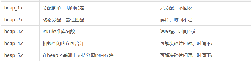

操作系统首先向系统申请了一块大的内存,这块内存内存由操作系统自己的内存管理方式,对于FreeRTOS而言有5种内存管理方式:
我们在设计的时候可以自己选择使用哪一种,比如:
对于申请的这块内存由操作系统自动管理,FreeRTOS操作系统创建的任务,任务栈使用的就是这一块内存,同时使用pvPortMalloc函数申请动态内存,也会从这一块内存中分配,因为他有一套完善的内存管理方式,所以相对我们直接使用 malloc来说,他能够很好的处理系统内存碎片的问题。
